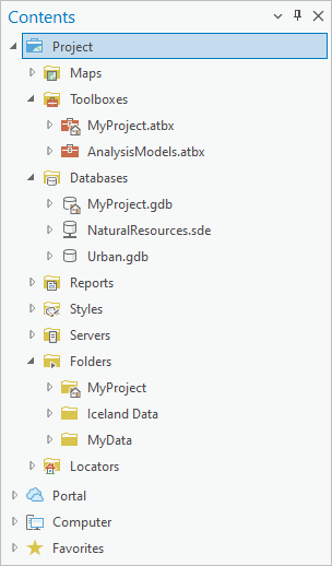

Les connexions s’affichent dans la fenêtre Catalog (Catalogue), la fenêtre Contents (Contenu) d’une vue du catalogue et dans les boîtes de dialogue de navigation.
Les connexions dans la fenêtre Contenu d’une vue de catalogue
Les connexions aux boîtes d’outils, aux bases de données et aux dossiers apparaissent dans la fenêtre Contents (Contenu) d’une vue de catalogue.
