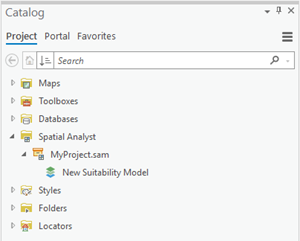

Exemple de structure du catalogue du modélisateur d’adéquation
Illustration de la structure du catalogue du modélisateur d’adéquation.
Lorsque vous créez un modèle d’adéquation dans un projet ArcGIS Pro, un élément de projet Spatial Analyst est également créé et répertorié dans la fenêtre Catalog (Catalogue) et dans la vue du catalogue avec d’autres types d’éléments de projet tels que les cartes, les boîtes à outils et les bases de données. L’élément Spatial Analyst comprend un conteneur de modèles d’adéquation nommé MyProject.sam qui contient le modèle d’adéquation. Des conteneurs de modèles d’adéquation supplémentaires peuvent être créés dans l’élément Spatial Analyst.
