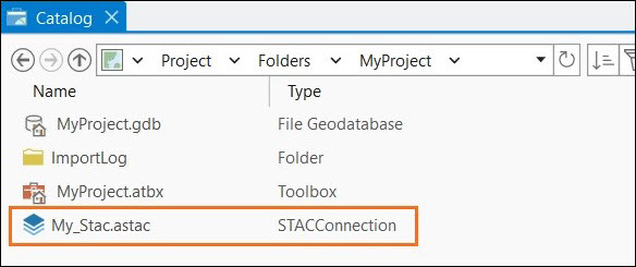

Créer une connexion STAC
L’établissement d’une connexion STAC vous permet d’effectuer des recherches dans les données géospatiales disponibles sur le cloud. Les connexions STAC sont stockées dans le système de fichiers avec l’extension .astac. Par défaut, les fichiers de connexion STAC sont enregistrés dans le dossier d’accueil du projet.
Connexion STAC dans la fenêtre Catalog (Catalogue)
