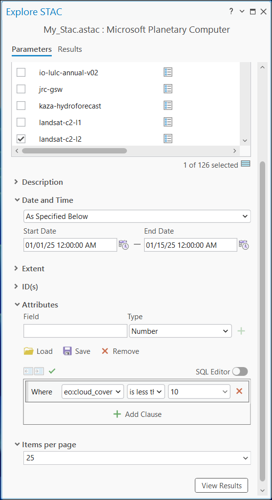

Sous l’onglet Parameters (Paramètres), vous pouvez afficher, rechercher et sélectionner les collections STAC en appliquant différents filtres pour afficher les jeux de données dans l’onglet Results (Résultats).
Onglet Parameters (Paramètres) de la fenêtre Explore STAC (Explorer les éléments STAC)
Vous pouvez filtrer les résultats de votre recherche d’éléments STAC à l’aide des options suivantes :
  • Search Collections (Rechercher dans les collections) : affichez tous les catalogues et les collections STAC disponibles dans la connexion, puis sélectionnez un ou plusieurs catalogues et collections.
  • Description : affichez la description de la connexion STAC.
  • Date and Time (Date et heure) : sélectionnez les valeurs Date de début et Date de fin pour afficher les résultats dans les collections/catalogues STAC sélectionnés, créés pendant cette période. De plus, vous pouvez sélectionner d’autres couches que celles qui sont ouvertes dans la carte pour filtrer les couches temporelles qui sont incluses dans la période spécifiée.
  • Extent (Étendre) : filtrez les éléments dans la vue cartographique actuelle.
  • ID(s) (ID) : filtrez les éléments par ID.
  • Attributes (Attributs) : spécifiez les valeurs Field (Champ) et Type pour un attribut. Vous pouvez également créer une requête personnalisée basée sur plusieurs attributs à l’aide de la clause Where du générateur d’ensembles de définitions.
  • Items per page (Éléments par page) : définissez le nombre d’éléments à afficher par page.

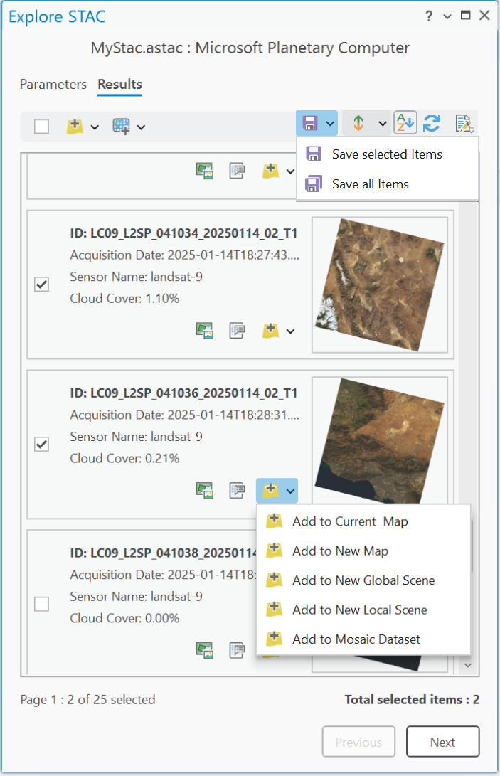

Dans l’onglet Results (Résultats), vous pouvez voir et sélectionner les éléments STAC dans les collections en fonction des paramètres de recherche fournis, afficher leurs emprises et propriétés et les ajouter à une carte, une scène ou un jeu de données mosaïque. De plus, vous pouvez ajouter directement plusieurs éléments STAC en tant que couche mosaïque à une carte ou une scène, ce qui vous permet d’ajouter et de n’utiliser qu’une seule couche et d’enregistrer la sélection des éléments STAC dans votre système de fichiers local.
Onglet Results (Résultats) de la fenêtre Explore STAC (Explorer les éléments STAC)
Cette liste s’affiche sous la forme de cartes comportant les métadonnées relatives aux éléments affichés. Les cartes sont triées en fonction du champ affiché en gras en haut de la carte.

Bouton Add (Ajouter)  Ajoutez des éléments à la carte, à la scène ou au jeu de données mosaïque
Vous pouvez ajouter un ou plusieurs éléments STAC sélectionnés à une nouvelle carte ou à la carte actuelle, à une nouvelle scène locale ou globale ou à un jeu de données mosaïque à l’aide des options suivantes du menu déroulant :
  • Add to Current Map (Ajouter à la carte actuelle) : ajoutez l’élément STAC sélectionné à la carte actuelle.
  • Add to New Map (Ajouter à une nouvelle carte) : ajoutez l’élément STAC sélectionné à une nouvelle carte.
  • Add to New Global Scene (Ajouter à une nouvelle scène globale) : ajoutez l’élément STAC sélectionné à une nouvelle scène globale.
  • Add to New Local Scene (Ajouter à une nouvelle scène locale) : ajoutez l’élément STAC sélectionné à une nouvelle scène locale.
  • Add to Mosaic Dataset (Ajouter à un jeu de données mosaïque) : ajoutez les éléments STAC sélectionnés à un jeu de données mosaïque.
Cette option permet également d’ajouter tous les éléments répertoriés dans l’onglet **Results (Résultats)**directement dans le jeu de données mosaïque.
  • Add all items to Mosaic Dataset (Ajouter tous les éléments à un jeu de données mosaïque) : ajoutez tous les éléments STAC répertoriés dans l’onglet Results (Résultats) à un jeu de données mosaïque.

Bouton Save (Enregistrer)

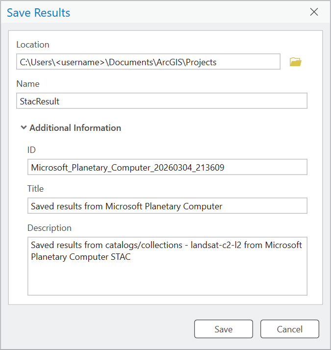

Vous pouvez enregistrer un ou plusieurs éléments sélectionnés listés dans l’onglet Results (Résultats) via l’option Save selected items (Enregistrer les éléments sélectionnés) et enregistrer tous les éléments avec l’option Save all items (Enregistrer tous les éléments).
Enregistrer les résultats
Remarque :
Avant d’utiliser l’option Save all items (Enregistrer tous les éléments), assurez-vous de définir les filtres requis dans l’onglet Parameters (Paramètres), notamment Extent (Étendue), Date and Time (Date et heure) et Attributes (Attributs), car l’opération peut prendre du temps, selon le nombre d’éléments dans les résultats.

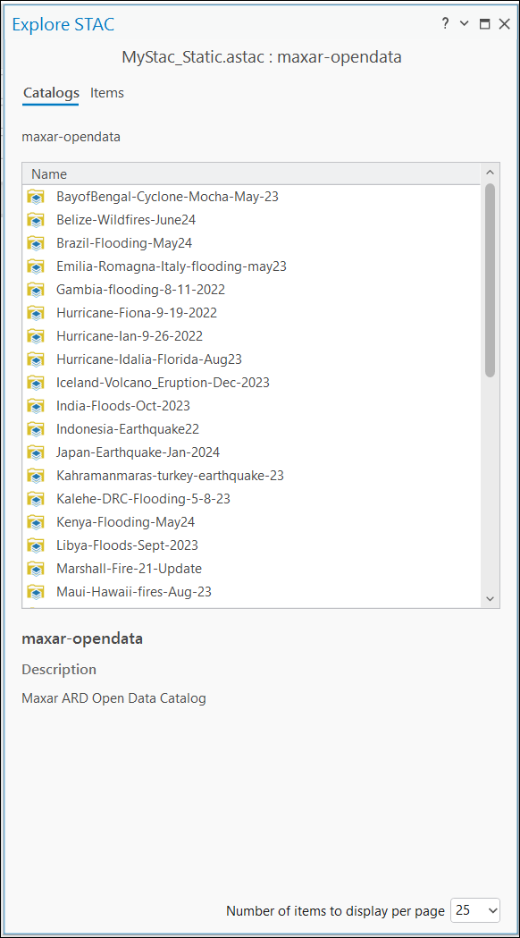

La fenêtre Explore STAC (Explorer les éléments STAC) affiche les catalogues statiques sur deux onglets : l’onglet Catalogs (Catalogues), qui dresse la liste des catalogues, et l’onglet Items (Éléments), qui affiche les éléments en fonction du catalogue sélectionné. Vous pouvez sélectionner un élément dans l’onglet Items (Éléments), afficher ses emprises et ses propriétés et l’ajouter à une carte, une scène ou un jeu de données mosaïque ; vous pouvez également ajouter plusieurs éléments à une couche mosaïque pour les analyser et les traiter.
Onglet Catalogs (Catalogues)
L’onglet Catalogs (Catalogues) affiche la liste des catalogues statiques avec une description.
Onglet Catalogs (Catalogues) de la fenêtre Explore STAC (Explorer les éléments STAC)
Cliquez sur le catalogue pour qu’il affiche les éléments en fonction de la structure de répertoires. Cette action ouvre les éléments dans l’onglet Items (Éléments).

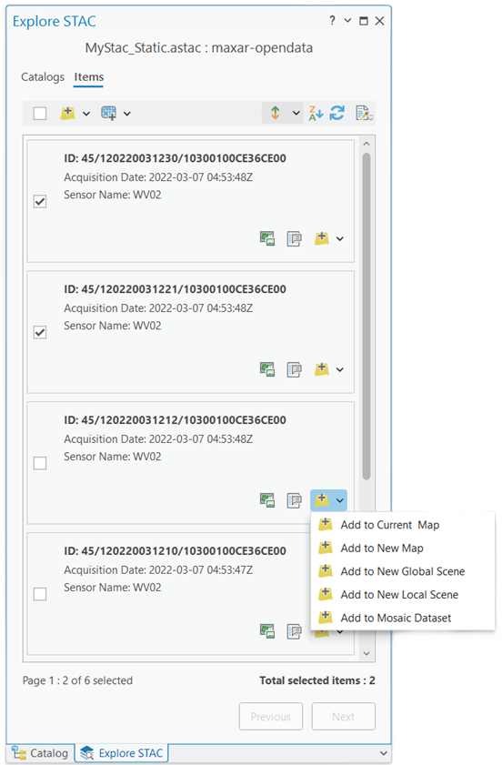

Onglet Items (Éléments)
Dès que vous avez choisi le catalogue, les éléments associés apparaissent dans l’onglet Items (Éléments).
Onglet Items (Éléments) de la fenêtre Explore STAC (Explorer les éléments STAC)
Les éléments s’affichent dans l’onglet Items (Éléments) qui s’apparente à l’onglet Results (Résultats) des catalogues dynamiques. Les mêmes options d’affichage des emprises et propriétés, d’ajout d’un élément à une carte, une scène ou un jeu de données mosaïque, d’ajout d’éléments à une couche mosaïque, de tri, d’actualisation et de configuration des résultats sont disponibles.
