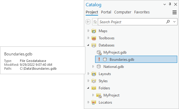

Dans cet exemple, la connexion à la géodatabase fichier Boundaries n’est pas valide, car la géodatabase a été déplacée du dossier C:\Data au dossier C:\FinalData dans l’explorateur de fichiers.
Fenêtre Catalogue affichant une connexion non valide à une base de données
  1. Cliquez sur Repair project item (Réparer un élément de projet) en regard de la géodatabase.
    Conseil :
    Survolez un élément pour voir son chemin attendu. Dans cet exemple, ArcGIS Pro recherche la géodatabase dans le dossier C:\Data, mais il ne l’y trouve pas. Le chemin n’apparaît pas comme lien car la connexion n’est pas valide.

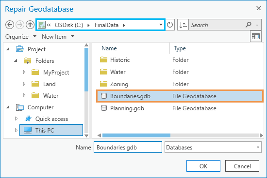

  2. Dans la boîte de dialogue de navigation Repair Geodatabase (Réparer la géodatabase), accédez au nouvel emplacement de la géodatabase.
    Si vous ne connaissez pas le nouvel emplacement de l’élément, vous pouvez le chercher dans l’explorateur de fichiers Microsoft. Il n’est pas possible de rechercher des connexions non valides ou leur contenu dans ArcGIS Pro.
  3. Cliquez sur la géodatabase pour la sélectionner.
    Boîte de dialogue Réparer la géodatabase illustrant la géodatabase Boundaries sélectionnée
    Le chemin d’accès à la géodatabase mis à jour est indiqué dans la barre d’emplacement.
  4. Cliquez sur OK.
