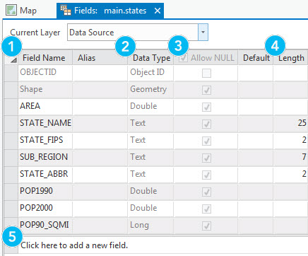

Dans la fenêtre Catalog (Catalogue), vous pouvez utiliser la vue des champs pour effectuer les opérations suivantes dans une table ou une classe d’entités dans SQLite ou un GeoPackage (les numéros de la liste correspondent aux numéros dans l’image ci-après) :
  1. Afficher les noms de champ
  2. Afficher les types de données des champs
  3. Déterminez si un champ autorise les valeurs nulles.
  4. Afficher les longueurs des champs de texte
  5. Ajouter des champs
    Conseil :
    N’utilisez pas des noms de champ contenant des espaces ou des caractères autres qu’alphanumériques. Reportez-vous à la section Données de base de données et d’entrepôt de données Cloud dans ArcGIS pour plus d’informations sur la longueur des noms de champs.
Utilisez la vue des champs pour afficher les propriétés des champs et ajouter des champs dans des tables SQLite ou GeoPackage.

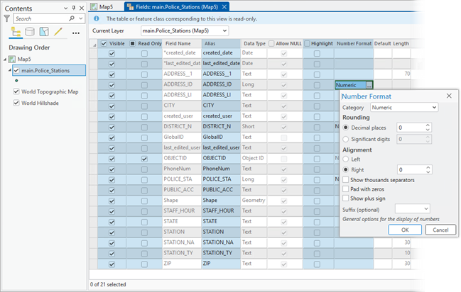

Dans la fenêtre Contents (Contenu), vous pouvez utiliser la vue des champs pour modifier les propriétés des couches suivantes dans l’image ci-après.
Vue des champs de la fenêtre Contenu
Attention :
Pour ajouter un champ à une table ou une classe d’entités dans une base de données SQLite ou un GeoPackage, vous devez ouvrir la vue des champs à partir de la fenêtre Catalog (Catalogue).
Quelle que soit la manière dont vous ouvrez la vue des champs, vous ne pouvez pas l’utiliser pour supprimer ou renommer un champ dans une table ou une classe d’entités d’une base de données SQLite ou d’un GeoPackage.
Au lieu de cela, vous pouvez utiliser l’outil de géotraitement Modifier le champ pour renommer un champ ou l’outil de géotraitement Supprimer le champ pour supprimer un champ d’une table ou d’une classe d’entités dans une base de données SQLite ou un GeoPackage.
