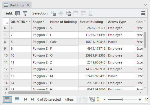

Les informations tabulaires se présentent sous forme de lignes et de colonnes. Dans ArcGIS, les lignes sont appelées enregistrements et les colonnes sont des champs. Chaque champ d'une table peut stocker un type spécifique de données, par exemple un nombre, une date ou du texte. Les champs contiennent des informations sur les attributs de chaque couche dans la carte ou la table autonome.
L’image ci-dessous représente la table attributaire pour la couche Buildings (Bâtiments). Chaque ligne de la table représente un bâtiment du campus Esri et tous les bâtiments partagent un ensemble de champs communs. Dans cet exemple, chaque bâtiment présente des champs communs pour le nom, la taille, le type d’accès, etc.
Table attributaire pour la couche Buildings

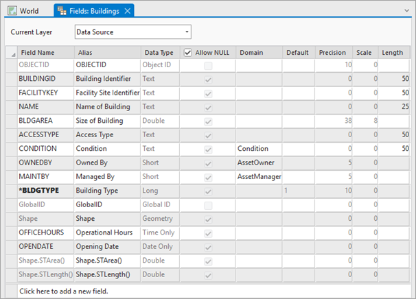

Dans ArcGIS Pro, vous pouvez afficher et gérer les champs d’une couche ou d’une table dans la vue des champs. Ainsi, vous pouvez modéliser les attributs partagés par une collection d’entités ou d’objets dans une table. Dans la vue des champs, vous pouvez modifier les champs et leurs propriétés, supprimer des champs et en créer.
Voici la vue des champs de la couche Buildings (Bâtiments). La vue des champs affiche les champs de cette couche et leurs propriétés dans des colonnes.
Vue des champs pour la couche Buildings

Propriétés de champ pour une source de données
Si vous sélectionnez Data Source (Source de données) dans le menu déroulant Current Layer (Couche actuelle) dans la vue des champs, les propriétés de champ suivantes sont affichées :
  • Field Name
  • Alias
  • Data Type
  • Allow NULL
  • Domain
  • Default
  • Precision
  • Scale
  • Length
