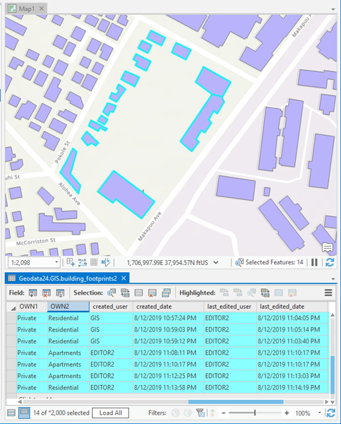

Présentation du suivi de l’éditeur
Le suivi de l’éditeur inclut un paramètre pour les classes d’entités et les tables qui vous permet d’enregistrer automatiquement des informations sur les insertions et les mises à jour effectuées. Il conserve un enregistrement de l’éditeur ayant créé ou modifié les données, ainsi qu’un horodatage de la mise à jour. De nombreuses organisations apprécient le suivi de l’éditeur, car il permet d’assurer le principe de responsabilité et la transparence, mais aussi de faire respecter des normes de contrôle qualité.
Le suivi de l’éditeur permet de répondre à certaines questions, par exemple : qui était responsable des mises à jour effectuées dans une géodatabase ? Lorsque le suivi de l’éditeur est activé sur une classe d’entités ou une table, les informations suivantes sont automatiquement suivies :
  • Utilisateur ayant créé une entité
  • Date et heure de création de l’entité
  • Dernier utilisateur à avoir mis à jour une entité
  • Date et heure de la dernière mise à jour de l’entité
Liste des utilisateurs chargés de certaines mises à jour dans la vue actuelle de la géodatabase

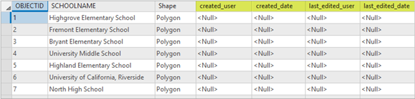

Par exemple, le suivi de l’éditeur a été activé sur une classe d’entités intitulée Schools. Les champs du suivi de l’éditeur sont mis en surbrillance jaune dans l’image ci-dessous.
Quatre champs sont ajoutés lorsque le suivi de l’éditeur est activé à l’aide des paramètres prédéfinis sur une classe d’entités nommée Schools.

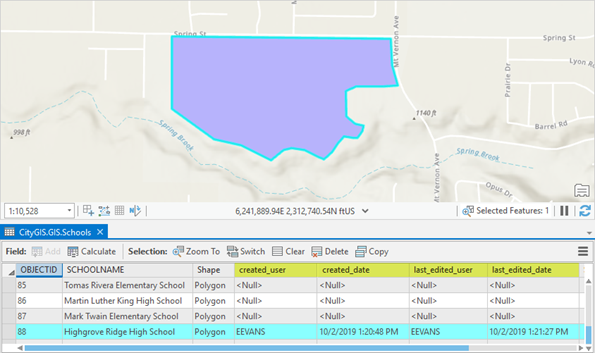

Le suivi de l’éditeur a enregistré la date et l’heure auxquelles l’utilisateur authentifié du système d’exploitation EEVANS a ajouté un établissement scolaire appelé Highgrove Ridge High School.
Informations enregistrées dans les champs du suivi de l’éditeur lors de l’ajout d’une entité

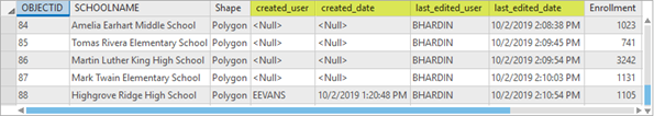

Plus tard dans la même journée, un autre utilisateur, BHARDIN, a mis à jour le nombre d’inscriptions pour l’année scolaire en cours. Le suivi de l’éditeur a donc enregistré BHARDIN comme étant le dernier utilisateur à avoir mis à jour ces données, ainsi que la date et l’heure de la mise à jour.
Informations enregistrées dans les champs du suivi de l’éditeur lors de la mise à jour d’entités existantes

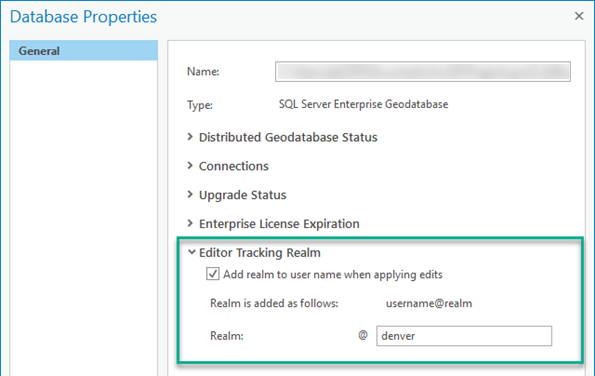

Si vos données résident dans une géodatabase d’entreprise et si vous utilisez l’authentification de la base de données, vous pouvez ajouter un domaine (par exemple, @esri.com) au nom de l’utilisateur qui effectue la mise à jour. Par exemple, si vous avez un utilisateur nommé John dans votre bureau de Denver et un utilisateur nommé John dans votre bureau de Seattle, vous pouvez suivre leurs mises à jour en tant que John@denver et John@seattle, respectivement, afin que vous puissiez savoir avec certitude quel John a effectué chaque mise à jour.
Pour définir le domaine d’une géodatabase d’entreprise, vous devez disposer des privilèges d’administrateur sur la géodatabase. Dans la fenêtre Catalog (Catalogue), cliquez avec le bouton droit sur la connexion à la géodatabase, puis cliquez sur Properties (Propriétés) et sur la flèche de la liste déroulante Editor Tracking Realm (Domaine du suivi de l’éditeur). Vous pouvez utiliser le domaine par défaut ou appliquer le vôtre. Vous pouvez également ajouter un domaine aux mises à jour effectuées via un service d’entités.
Options du domaine du suivi de l’éditeur dans les propriétés de la base de données

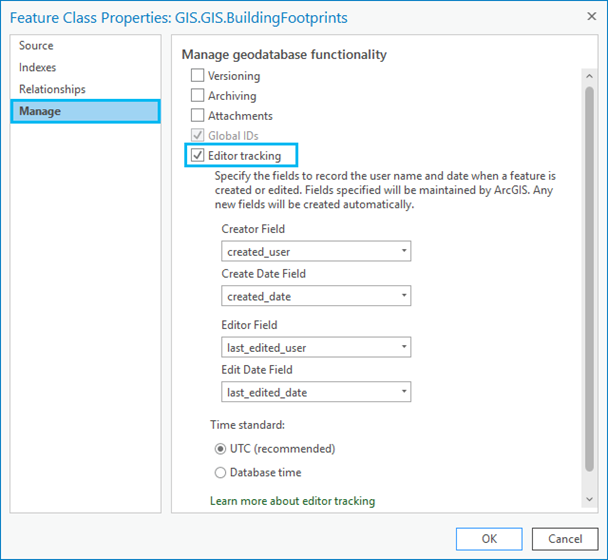

Les propriétés de suivi de l’éditeur sont accessibles dans l’onglet Manage (Gérer) des propriétés de la classe d’entités ou de la table Pour les voir depuis la fenêtre Catalog (Catalogue), cliquez avec le bouton droit sur le jeu de données et sélectionnez Manage (Gérer). Là, vous pouvez voir les propriétés de suivi de l’éditeur, et activer ou désactiver le suivi de l’éditeur.
Lorsque vous activez le suivi de l’éditeur, vous pouvez utiliser les valeurs de noms de champs par défaut ou personnalisées. Lorsque vous activez le suivi de l’éditeur, les champs spécifiés qui n’existent pas encore sont créés automatiquement. Si les champs existent, ils doivent être du type de données de champ ArcGIS approprié. En savoir plus sur les paramètres de champ personnalisés du suivi de l’éditeur.
L’option de suivi de l’éditeur accessible dans l’onglet Gérer des propriétés de la classe d’entités
L’option Editor Tracking (Suivi de l’éditeur) vous permet de définir les propriétés suivantes :
  • Utilisez la case à cocher Enable tracking (Activer le suivi) pour activer ou désactiver le suivi de l’éditeur.
  • Choisissez les champs à mettre à jour lorsqu’une entité ou un enregistrement est créé :
    • Creator Field (Champ d’auteur) : la valeur par défaut pour ce champ est created_user. Il enregistre le nom de l’utilisateur qui crée de nouvelles entités ou de nouveaux enregistrements.
    Create Date Field (Champ de date de création) : la valeur par défaut de ce champ est created_date. Il enregistre la date et l’heure de création d’une entité ou d’un enregistrement.
  • Choisissez les champs à mettre à jour lorsqu’une entité ou un enregistrement est mis à jour :
    • Editor Field (Champ d’éditeur) : la valeur par défaut pour ce champ est last_edited_user. Il enregistre le nom de l’utilisateur qui a effectué la dernière mise à jour d’une entité ou d’un enregistrement.
    Edit Date Field (Champ de date de mise à jour) : la valeur par défaut de ce champ est last_edited_date. Il enregistre la date à laquelle une entité ou un enregistrement a été mis à jour pour la dernière fois.
  • Choisissez le format horaire :
    • UTC (recommandé) : lorsque le suivi de l’éditeur est activé sur un jeu de données qui utilise des paramètres prédéfinis, la date et l’heure enregistrées lorsque l’entité ou l’enregistrement est créé ou mis à jour s’enregistre au format UTC par défaut.
    Database time (Heure de la base de données) : pour que le suivi de l’éditeur enregistre l’heure selon l’heure de la base de données, utilisez la boîte de dialogue Properties (Propriétés) du jeu de données ou l’outil de géotraitement Activer le suivi de l’éditeur. L’enregistrement de l’heure dans le fuseau horaire de la base de données n’est recommandé que si les utilisateurs sont certains que toutes les modifications seront effectuées dans le même fuseau horaire.
