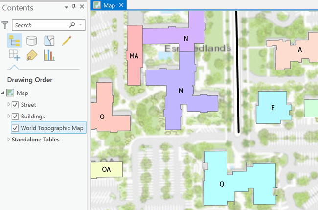

Dans la capture d’écran suivante, quelques couches du modèle de données Campus Editing (Mise à jour du campus) ont été ajoutées à une carte.
Carte du campus Esri
Chacune de ces couches contient plusieurs champs qui en décrivent les propriétés ou les attributs. Par exemple, la couche Buildings représente une collection de bâtiments de campus ; elle contient des champs destinés à décrire chaque propriété du bâtiment, comme le nom, le type et la taille du bâtiment, notamment. Toutes ces informations sont stockées sous forme de champs dans une table, laquelle représente l’élément de base le plus fondamental.
