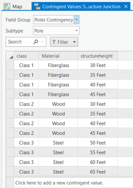

Dans l’exemple du pylône ci-dessus, dans le groupe de champs appelé Poles Contingency, le jeu de valeurs conditionnelles se présente comme suit :
Valeurs conditionnelles utilisées pour l’exemple de pylône

    Les valeurs conditionnelles apparaissent dans la vue Contingent Values (Valeurs conditionnelles).
  4. Si vous souhaitez remplacer les valeurs conditionnelles, cochez la case Replace Values (Remplacer les valeurs).
    Cette option vous permet de remplacer les valeurs existantes plutôt que de fusionner les modifications avec les valeurs conditionnelles existantes dans un jeu de données.
  5. Cliquez sur le bouton Save (Enregistrer) sous l’onglet Contingent Values (Valeurs conditionnelles).
    Les valeurs conditionnelles sont enregistrées dans le jeu de données de destination.
