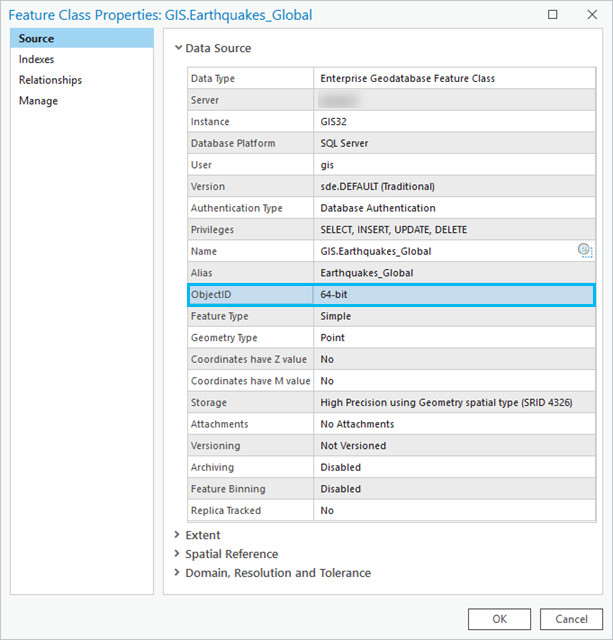

  • ID d’objet : un identifiant d’objet est un champ entier unique qui ne peut pas contenir de valeurs nulles et qui est ajouté lorsqu’une table de géodatabase ou une classe d’entités est créée dans ArcGIS. Ce champ ID d’objet stocke un identifiant unique pour chaque ligne de la table et est créé par défaut en tant qu’ID d’objet 32 bits dans les tables et classes d’entités. Si un champ ID d’objet doit stocker des valeurs supérieures à 2,14 milliards, le champ ID d’objet peut être migré en champ ID d’objet 64 bits à l’aide de l’outil de géotraitement Migrer un ID d’objet vers 64 bits.
    Attention :
    Certaines applications client peuvent ne pas prendre intégralement en charge ce type de champ et sont susceptibles d’évoluer. Les types de champ ID d’objet (64 bits) et Entier très grand (64 bits) dans ArcGIS Pro sont limités au stockage de valeurs allant jusqu’aux entiers sûrs de 53 bits. Les valeurs des entiers sûrs de 53 bits peuvent être comprises entre (-9007199254740991) et (9007199254740991), qui peut également s’écrire -(2 53) -1 et (2 53) -1. Les valeurs supérieures à 53 bits dans les champs ID d’objet (64 bits) et Entier très grand ajoutées à partir de sources externes peuvent être lues depuis le client ArcGIS Pro. Si vous essayez d’écrire ou de modifier des nombres en dehors de cette plage dans ArcGIS Pro, une erreur sera générée. Dans d’autres clients, la valeur peut être arrondie et empêcher une fonctionnalité de fonctionner.

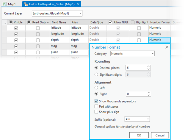

Vous pouvez formater un type de champ numérique pour donner davantage de contexte à un attribut et ne pas réduire ce dernier à un chiffre. Le formatage des champs numériques est une propriété de couche qui ne peut être paramétrée que dans la carte actuelle.
Options de formatage de champ numérique
Reportez-vous à la rubrique Formatage des champs numériques et des champs de date pour savoir comment appliquer un formatage numérique à un champ dans une couche ou une table autonome.

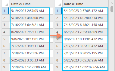

  • Date : précision des valeurs de date et d’heure en secondes (basse précision) ou millisecondes (haute précision).
    Conseil :
    Depuis ArcGIS Pro 3.2, les champs de date d’une table peuvent être migrés en champs haute précision afin de prendre en charge l’heure en millisecondes.

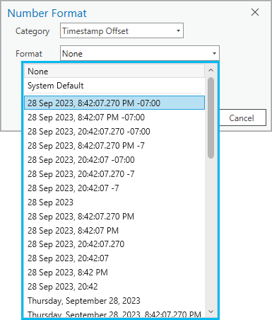

  • Timestamp offset (Décalage de l’horodatage) : date, heure et décalage par rapport au temps universel coordonné (UTC)
    Formatage de l’affichage des composants de date et d’heure

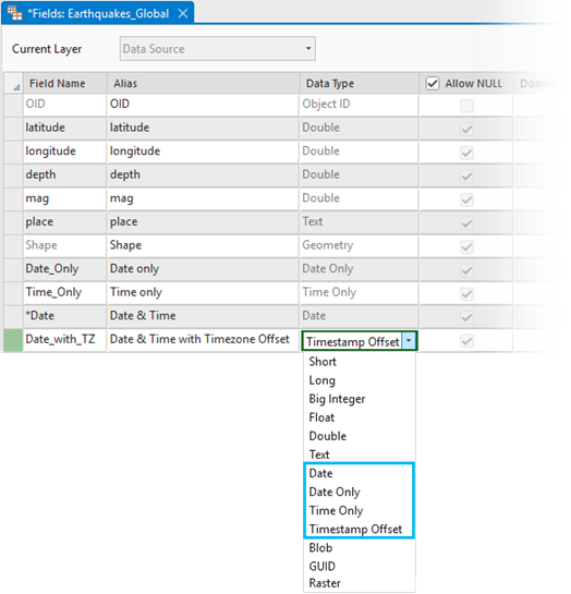

Parmi les outils permettant d’accéder aux types de données de date et d’heure figurent la vue des champs, l’outil de géotraitement Ajouter un champ, l’assistant Create Feature Class (Créer une classe d’entités) et l’outil de géotraitement Créer une classe d’entités.
Les champs Date uniquement, Heure uniquement et Décalage de l’horodatage sont de nouveaux champs de date et d’heure. Les champs de date existants peuvent être migrés en champs haute précision afin de stocker les valeurs temporelles en millisecondes.

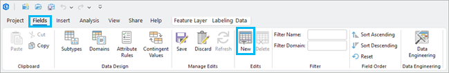

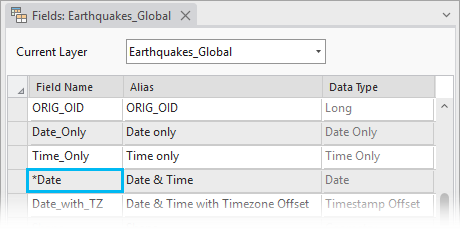

Dans ArcGIS Pro, vous pouvez afficher et gérer ces champs pour une couche ou une table dans la vue des champs. Cela vous permet de modéliser les attributs qui sont partagés par une collection d’entités ou d’objets dans une table. Dans la vue des champs, vous pouvez modifier les champs et leurs propriétés, supprimer des champs et en créer.
En savoir plus sur la création, la suppression et la modification des champs d’une couche ou d’une table
Options de type de données de date et d’heure disponibles depuis la vue des champs

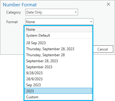

Plusieurs formats de dates peuvent être appliqués à la catégorie Date. Appliquer un formatage à un type de champ date ou heure permet d’apporter davantage de contexte et d’améliorer la lisibilité des valeurs de date et heure. Le formatage du champ Date est une propriété de couche qui ne peut être définie que dans la carte actuelle. Reportez-vous à la rubrique Formatage des champs numériques et des champs de date pour savoir comment appliquer un formatage de date à un champ dans une couche ou une table autonome.
Options de formatage du champ Date

Vous pouvez créer ou mettre à jour une table ou classe d’entités avec ces nouveaux types de champs Date et heure dans une géodatabase fichier, mobile et d’entreprise. Certains des nouveaux types de champ Date et heure peuvent ne pas être pris en charge selon la base de données utilisée et ne pourront pas être ajoutés. Lorsque vous ajoutez un champ à une table ou classe d’entités, si le type de données choisi n’est pas pris en charge pour l’espace de travail, le message d’erreur suivant s’affiche : The data type is not supported by the workspace (Le type de données n’est pas pris en charge par l’espace de travail). Vous devez utiliser un type de données pris en charge par l’espace de travail.
Pour plus d’informations sur les types de données pris en charge par les différents espaces de travail des bases de données, reportez-vous aux rubriques Types de données de bases de données pris en charge dans ArcGIS et Types de données d’entrepôt de données Cloud pris en charge dans ArcGIS.

Migrer le champ de date en champ haute précision
Utilisez l’outil de géotraitement Migrer le champ de date en haute précision pour migrer les champs de date d’une table en champs haute précision. Les champs de date à haute précision permettent à la valeur d’heure dans un champ de date de prendre en charge les fractions de seconde jusqu’au millième de seconde ou milliseconde et s’affichent au format MM/JJ/AAAA hh:mm:ss.sss.
Champ de date migré en champ haute précision
La migration du champ de date en champ haute précision permet d’utiliser des valeurs d’heure prenant en charge les fractions de seconde avec une précision allant jusqu’à la milliseconde.
Attention :
  • ArcGIS Pro 3.1 et les clients antérieurs ne peuvent pas accéder aux tables ou classes d’entités de géodatabase qui comportent des champs de date migrés pour inclure des valeurs d’heure en millisecondes.
  • Une fois un champ de date migré en champ haute précision, il n’est plus possible de le reconvertir en champ de date de précision standard. Pour reconvertir les données de date en date basse précision, créez un nouveau champ de date (basse précision) et utilisez l’outil de géotraitement Calculer un champ pour renseigner ce nouveau champ de date (basse précision) à partir du champ de date haute précision.
Dans ArcGIS Pro, l’astérisque (*) indique qu’une propriété spéciale est associée à un champ particulier. Une fois qu’un champ de date a été migré en champ haute précision, un astérisque s’affiche en regard du nom du champ de date haute précision dans la vue Champs.
Un astérisque apparaît en regard du nom du champ si le champ de date a été migré en champ haute précision.

Date uniquement
Le type de données Date uniquement représente une date spécifique, sans heure. Puisqu’il ne comporte aucun composent horaire, il représente une date depuis le début de la journée jusqu’à la fin de la journée. Cette structure est idéale pour stocker des dates spécifiques, comme une date de naissance, une date d’anniversaire, des vacances, ou la date d’un événement professionnel.
Bien qu’il soit possible d’utiliser le type de données Date tout en ignorant le composant Heure, l’un des avantages de l’utilisation du type Date uniquement par rapport au type Date est que le type de données Date peut passer au jour précédent ou au jour suivant s’il est décalé par un fuseau horaire. Le type Date uniquement ne peut pas être décalé par un fuseau horaire et représente toujours la date qui a été définie.
Les options de formatage dans ArcGIS Pro pour le type de données Date uniquement ne changent que la façon dont les valeurs de date sont affichées et n’ont pas d’impact sur la façon dont les données sont stockées ou peuvent être saisies. L’image suivante présente des exemples de formatage pour le type de données Date uniquement.
Options de formatage ArcGIS Pro pour le type de données Date uniquement
Consultez la rubrique Formatage des champs numériques et des champs de date pour plus d’informations
Le type de données Décalage de l’horodatage inclut toutes les fonctionnalités du type de données Date ainsi que la prise en compte du fuseau horaire et permet d’utiliser des dates et des heures de façon à identifier sans ambiguïté n’importe quelle valeur de date et d’heure comme un point unique dans le temps. Le décalage de l’horodatage représente la différence (en heures et minutes) entre l’heure locale et le temps universel coordonné (UTC, anciennement nommé temps du méridien de Greenwich).
Le type de données Décalage de l’horodatage permet d’utiliser des dates et heures pour lesquelles le décalage (ou la différence) par rapport au temps UTC est connue. Le type de données Décalage de l’horodatage associe une valeur de date et d’heure au décalage de ce temps par rapport au temps UTC. Sa relation avec le temps UTC permet d’identifier sans ambiguïté n’importe quelle valeur de date et d’heure individuelle comme un point unique dans le temps. Cela rend la valeur du décalage de l’horodatage plus facilement transposable d’un ordinateur à un autre qu’une valeur de date.
Bien qu’une valeur de décalage de l’horodatage comprenne un décalage, cette structure de données ne prend pas intégralement en compte le fuseau horaire. Si un décalage par rapport au temps UTC est l’une des caractéristiques d’un fuseau horaire, cela ne suffit pas à identifier sans ambiguïté un fuseau horaire. Non seulement plusieurs fuseaux horaires peuvent avoir le même décalage par rapport au temps UTC, mais le décalage d’un fuseau horaire change si celui-ci prend en compte l’heure d’été.
Les options de formatage dans ArcGIS Pro pour le type de données Décalage de l’horodatage ne changent que la façon dont les valeurs sont affichées et n’ont pas d’impact sur la façon dont les valeurs sont stockées ou peuvent être saisies. L’image suivante présente des exemples de formatage pour le type de données Décalage de l’horodatage.
Options de formatage ArcGIS Pro pour le type de données Décalage de l’horodatage

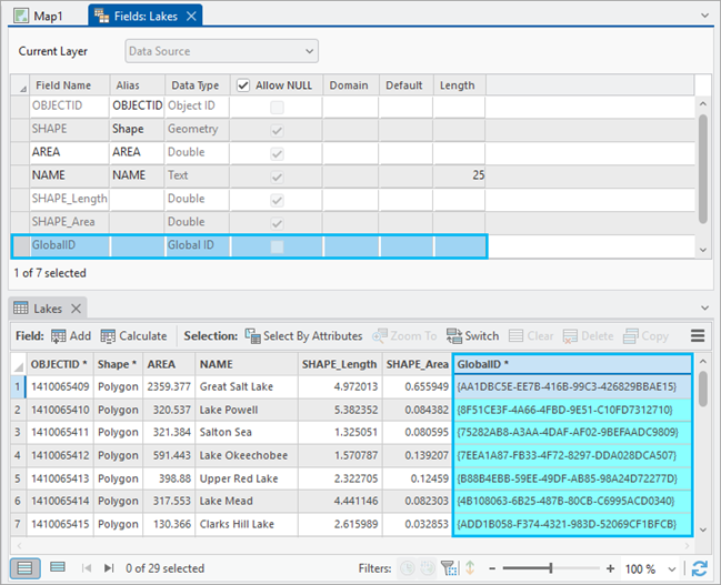

Identifiants globaux
Un ID global, un identifiant unique global (GUID) et un identifiant unique universel (UUID) sont tous des types d’identifiants uniques composés de 128 bits et représentés sous forme de chaînes de caractères. Alors que leur structure et leur finalité sont fondamentalement identiques, leur utilisation et leur gestion spécifiques varient en fonction de leur contexte d’application.
Par exemple, les ID globaux sont utilisés explicitement dans les bases de données ArcGIS et sont automatiquement attribués et gérés par la géodatabase. GUID est un terme plus général. Les ID de ce type sont largement utilisés dans divers systèmes, bases de données et environnements de programmation, notamment les produits Microsoft, dans lesquels les développeurs peuvent les générer manuellement si nécessaire. Les ID globaux et les GUID sont basés sur la même norme sous-jacente, à savoir l’identifiant unique universel (UUID), et la respectent.
ID globaux
Dans ArcGIS Pro, un ID global est un type d’identifiant unique universel (UUID) dans lequel les valeurs sont automatiquement attribuées et gérées par une géodatabase lors de la création d’une ligne ou d’une entité. Les ID globaux garantissent que chaque ligne ou entité d’une table ou d’un jeu de données dispose d’une empreinte unique non modifiable, en fournissant une méthode fiable qui permet de conserver l’unicité des données au sein d’une seule géodatabase et dans plusieurs d’entre elles.
Les types de données ID global et GUID contiennent des chaînes de registre constituées de 36 caractères (lettres et chiffres) ou de 128 bits. Dans toutes les géodatabases, à l’exception de celles dans Microsoft SQL Server, les ID globaux sont stockés dans des champs de texte, et les caractères figurant dans un champ ID global de type texte sont toujours en majuscules et entre accolades (par exemple, ).
Remarque :
Dans les géodatabases d’entreprise créées dans Microsoft SQL Server, les ID globaux sont stockés dans un type de données de champ GUID natif, tandis que les ID globaux et les valeurs GUID sont stockés dans 16 octets. Les bases de données sans type de données GUID natif peuvent stocker les GUID dans un format pouvant comprendre 38 octets.
Le type de données de champ GlobalID est uniquement pris en charge dans les géodatabases et peut être ajouté à une table, une classe d’entités ou un jeu de classes d’entités dans une géodatabase.

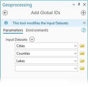

Utilisez l’une des méthodes suivantes pour ajouter des ID globaux à votre jeu de données :
Lorsque des ID globaux sont générés, le traitement prend en compte à la fois l’appareil utilisé et le délai de création, limitant ainsi fortement le risque de valeurs en double. Après l’exécution de l’outil, vous pouvez vérifier que le champ GlobalID a été ajouté en ouvrant la table attributaire du jeu de données. Vous devriez voir un nouveau champ nommé GlobalID comportant des valeur uniques pour chaque ligne. Une fois que le champ GlobalID a été ajouté au jeu de données, la géodatabase génère et gère automatiquement ces valeurs d’ID globaux. Par exemple, lorsqu’une nouvelle entité est créée dans un jeu de données, une valeur d’ID global lui est attribuée automatiquement.
Champ GlobalID dans la vue des champs et valeurs du champ GlobalID dans la vue tabulaire
Dans ArcGIS, les ID globaux sont principalement requis pour les fonctions impliquant des relations de données, une mise à jour hors connexion, des pièces jointes et des scénarios dans lesquels une identification unique sur différentes géodatabases est cruciale.

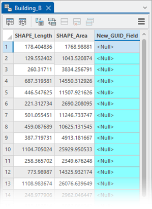

Dans ArcGIS, vous pouvez également créer et utiliser d’autres champs GUID. Les champs GUID dans une géodatabase sont des champs qui peuvent contenir des ID globaux. Les champs GUID contiennent le même type de valeurs à 36 caractères que les ID globaux, mais comme ils sont vides, vous devez remplir et gérer manuellement leurs valeurs. Cela signifie également qu’un champ GUID peut être supprimé, mis à jour et renommé, contrairement au champ ID global.
Champ GUID récemment ajouté
Un ou plusieurs champs GUID peuvent être ajoutés aux jeux de données de géodatabase à l’aide de différentes méthodes, notamment l’utilisation de la vue des champsDans l’onglet Fields (Champs), vous pouvez également cliquer sur le bouton New (Nouveau) dans le groupe Edits (Mises à jour) pour ajouter un nouveau champ.
Onglet Champs
Pour en savoir plus, reportez-vous à la rubrique sur la création et la gestion des champs ou accédez à cet article technique sur le remplissage d’un champ GUID avec des valeurs provenant d’un champ de texte dans ArcGIS Pro.

ID d’objet 64 bits
Les classes d’entités et les tables de géodatabase sont créées dans ArcGIS avec des ID d’objet de 32 octets par défaut. Toutefois, dans certaines circonstances, les valeurs d’ID d’objet doivent être supérieures à 2,14 milliards. Par exemple, il se peut que vous deviez modéliser un jeu de données contenant plus de 3 milliards d’entités de distribution, ou utiliser des tables dans des entrepôts de données Cloud contenant plusieurs milliards de lignes.
L’outil de géotraitement Migrer l’ID d’objet vers 64 bits permet d’utiliser une ou plusieurs classes ou tables d’entités de géodatabase comme jeu de données en entrée et de migrer leurs champs ID d’objet vers un champ ID d’objet 64 bits. Le type de données sous-jacent pour un champ ID d’objet 64 bits est entier très grand dans une géodatabase, car il s’agit d’un entier signé 64 bits plus grand, qui peut contenir de très grandes valeurs de nombres entiers.
Attention :
L’outil de géotraitement Migrer l’ID d’objet vers 64 bits permet de migrer le champ ID d’objet des classes d’entités faisant partie d’une topologie ou d’un atelier parcellaire en fournissant le jeu de classes d’entités de données comme valeur de Input Dataset (Jeu de données en entrée). L’outil permet en outre de migrer le champ ID d’objet d’une classe de relations.
Attention :
Lorsqu’un champ ID d’objet est migré afin de stocker des ID d’objet 64 bits, il n’est pas possible de revenir en arrière et le jeu de données ne peut plus être utilisé avec ArcMap ni avec les versions antérieures d’ArcGIS Pro. De même, vous ne pouvez pas utiliser la table ou la classe d’entités dans des réplicas de géodatabase si elle contient un ID d’objet 64 bits.
Pour déterminer si une table ou classe d’entités peut stocker des ID d’objet 32 bits ou des ID d’objet 64 bits, cliquez avec le bouton droit de la souris sur la table ou classe d’entités dans la fenêtre Catalog (Catalogue) ou cliquez avec le bouton droit de la souris sur la couche dans la fenêtre Contents (Contenu), puis cliquez sur Properties (Propriétés) > Source > Data Source (Source de données). Le niveau d’octets pris en charge est indiqué sur la ligne ObjectID.
Le niveau de bits d’ID d’objet pris en charge pour une classe d’entités est répertorié dans les propriétés de la classe d’entités.
