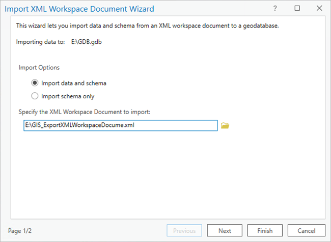

Pour importer un document d’espace de travail XML à l’aide de l’assistant Importer un document d’espace de travail XML, procédez comme suit :
  1. Dans la fenêtre Catalog (Catalogue), cliquez avec le bouton droit sur une géodatabase. Sélectionnez XML Workspace Document (Document d’espace de travail XML) dans le paramètre Import (Importer) du menu contextuel.
    La fenêtre Import XML Workspace Document Wizard (Assistant Importer un document d’espace de travail XML) s’affiche.
    Importer un document d’espace de travail XML - Page 1 sur 2
  2. Pour Import Options (Options d’importation), choisissez Import data and schema (Importer les données et la structure) ou Import schema only (Importer la structure uniquement) et spécifiez le document d’espace de travail XML à importer, puis cliquez sur Next (Suivant) pour consulter la liste des jeux de données ainsi que les conflits potentiels avant de procéder à l’importation.

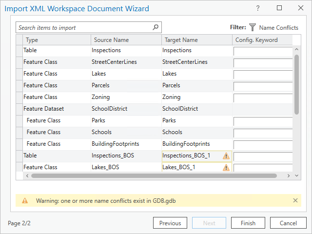

  3. Examinez la liste des jeux de données, des jeux de classes d’entités et des domaines. Vous pouvez également modifier le nom et des mots-clés de configuration avant l’importation dans la géodatabase.
    Remarque :
    Pour répertorier uniquement les éléments dont le nom est en conflit, cliquez sur Name Conflicts (Conflits de noms).
  4. Cliquez sur Finish (Terminer) pour importer un document d’espace de travail XML.
