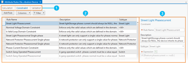

Sections de navigation
Lorsque la vue des règles attributaires s’ouvre, vous pouvez afficher les différents types de règles en cliquant sur les onglets Calculation (Calcul), Constraint (Contrainte) ou Validation. Chaque onglet recense les règles existantes, avec une règle individuelle par ligne. Lorsque vous sélectionnez une règle, ses propriétés s’affichent dans la fenêtre des détails à droite de la vue.
Configurez la vue Attribute Rules (Règles attributaires) à l’aide des boutons Columns (Colonnes) et Filter (Filtre). Vous pouvez modifier les colonnes visibles dans la liste des règles à l’aide du bouton Columns (Colonnes). Vous pouvez également filtrer les règles attributaires par propriétés de règle à l’aide du bouton Filter (Filtrer). La fonction de filtrage utilise les colonnes visibles dans la liste des règles.
Vue Règles attributaires
Élément
Description
1
Utilisez les onglets pour naviguer entre les types de règles Calculation (Calcul), Constraint (Contrainte) et Validation.
2
Les règles sont répertoriées dans la section quadrillée de la vue. Vous pouvez personnaliser les colonnes afin d’afficher plus ou moins de détails pour chaque règle.
3
La fenêtre des détails présente les propriétés de la règle sélectionnée dans la grille ; vous pouvez également y saisir les propriétés des règles lors de leur création.

  1. Ouvrez la vue Attribute Rules (Règles attributaires).
  2. Dans la vue des règles attributaires, sélectionnez le type de règle correspondant à la règle que vous souhaitez modifier.
    • Calcul
    • Contrainte
    • Validation
  3. Sélectionnez la règle que vous souhaitez modifier en cliquant sur sa ligne.
    Les propriétés de la règle s’affichent dans la fenêtre des détails.
  4. Dans la fenêtre des détails, modifiez les propriétés suivantes de la règle à votre convenance :
    • Description
    • Expression
    • Sous-type
    • Déclencheurs
    • Champs de déclenchement
    • Case à cocher Disable (Désactiver) (sous la section Execution (Exécution))
    • Exclure de l’évaluation de l’application (sous la section Execution (Exécution))
    • Numéro d’erreur
    • Message d’erreur
    • Balises
    Remarque :
    Les propriétés d’une règle qui ne sont pas modifiables sont en lecture seule. Pour modifier ces propriétés, il est nécessaire de supprimer cette dernière, puis de la recréer.
  5. Pour les règles de calcul et de contrainte uniquement, il est possible de modifier l’ordre d’évaluation. Cliquez sur l’onglet Calculation (Calcul) ou Constraint (Contrainte) dans la vue. Dans la section de la liste de règles de la vue, modifiez la valeur de la colonne Order (Ordre) pour la règle pour laquelle vous voulez modifier l’ordre d’évaluation. Pour plus d’informations sur l’ordre d’évaluation, voir règle de calcul et règle de contrainte.
  6. Cliquez sur le bouton Save (Enregistrer) dans l’onglet Attribute Rules (Règles attributaires).
    Les propriétés de la règle attributaire ont été mises à jour.
