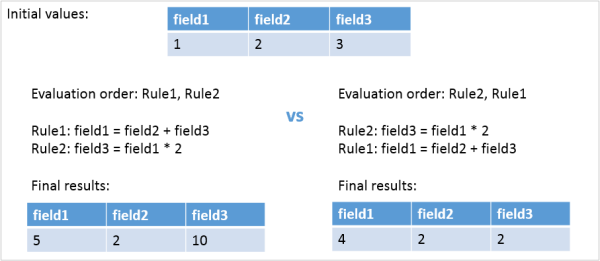

Une fois les règles évaluées, l’ordre contrôle la séquence dans laquelle les règles sont évaluées. En ce qui concerne les règles de calcul, le résultat de l’évaluation peut varier selon l’ordre d’évaluation des règles dans un jeu de données.
L’ordre d’évaluation est d’autant plus important lorsqu’il existe des dépendances d’autres champs calculés pour l’entité stockée. L’image ci-dessous montre l’incidence de l’ordre d’évaluation des règles sur le résultat obtenu avec deux règles de calcul :
Exemple illustrant l’impact de l’ordre d’évaluation des règles sur le résultat obtenu
L’ordre d’évaluation est une propriété d’une règle attributaire que vous pouvez consulter grâce à la vue Règles attributaires. Il est possible d’utiliser la fonction arcpy.Describe pour imprimer les propriétés des règles attributaires. L’ordre d’évaluation, déterminé initialement par l’ordre de création des règles pour un jeu de données, est stocké sous forme de valeur entière commençant par 1. Cet ordre est incrémenté d’une unité au fur et à mesure que de nouvelles règles sont définies. Les règles de calcul immédiat et les règles de calcul par lots gèrent, de façon indépendante, leur propre ordre d’évaluation.
La vue des règles attributaires présente les règles de calcul en fonction de l’ordre d’évaluation indiqué dans les sections Immediate (Immédiat) et Batch (Lot). Pour changer l’ordre d’évaluation, mettez à jour la colonne Order (Ordre) dans la vue Règles attributaires ou utilisez l’outil Réorganiser une règle attributaire.
