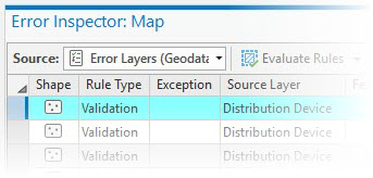

  5. Dans la barre d’outils Error Inspector (Inspecteur d’erreurs), cliquez sur le menu déroulant Source et choisissez la couche d’erreurs.
    Les entités d’erreur sont présentées avec leurs attributs dans la grille.
