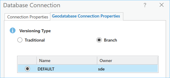

Propriétés de connexion à la géodatabase pour le versionnement de branche
La méthode pour accéder aux propriétés de connexion à la géodatabase varie selon si vous y accédez pour une nouvelle connexion ou pour une connexion existante.
  1. Accédez à la connexion à la base de données dans le dossier Databases (Bases de données)  de la fenêtre Catalog (Catalogue) ou de la vue Catalog (Catalogue).
    • Pour savoir comment vous connecter à la géodatabase, reportez-vous aux instructions propres à la base de données où la géodatabase est stockée :
  2. Cliquez avec le bouton droit de la souris sur la connexion à la base de données , puis sélectionnez Geodatabase Connection Properties (Propriétés de connexion de géodatabase) .
  3. Choisissez Branch (Branche) pour l’option Versioning Type (Type de versionnement).
    Remarque :
    Seule la version par défaut est disponible.
  4. Cliquez sur OK.
Le fichier de connexion est mis à jour pour utiliser le type de versionnement Branch (Branche).

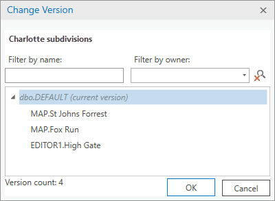

Modifier la version d’une couche d’entités web
Lorsque vous ajoutez une couche d’entités web qui fait référence aux données inscrites sur une carte, la couche d’entités web accède aux données dans la version par défaut. Si la fonction de gestion de version est activée sur la couche d’entités web, vous pouvez utiliser la boîte de dialogue Change Version (Changer de version) pour changer la source de données en une version nommée. Lorsque vous changez de version, toutes les couches de la carte qui partagent la même source de données sont modifiées de façon à accéder aux données dans la version que vous avez sélectionnée.
Boîte de dialogue Changer de version
Pour changer la version à laquelle accède une couche d’entités Web dans la carte active, procédez comme suit :
  1. Dans l’onglet Versioning (Versionnement), dans le groupe Data Source (Source de données), vérifiez que la source de données de la couche d’entités Web de votre choix est sélectionnée dans le menu déroulant.
  2. Dans le groupe Versioning (Versionnement), cliquez sur le bouton Change Version (Changer de version) .
    Si vous souhaitez passer à la version par défaut au moment d’accéder à une version nommée pour la source de données, vous pouvez contourner la boîte de dialogue Change Version (Changer de version) en cliquant sur Change To Default (Passer à la version par défaut) .
    Remarque :
    • Si vous avez des mises à jour non enregistrées, vous êtes invité à les enregistrer ou à les ignorer avant de changer de version.
  3. Sélectionnez une version dans la liste et cliquez sur OK.
    Vous pouvez également double-cliquer sur le nom de la version pour passer à cette version.
Lorsque vous passez d’une version à une autre, toutes les couches de la couche d’entités web de la carte adoptent la version que vous sélectionnez.
