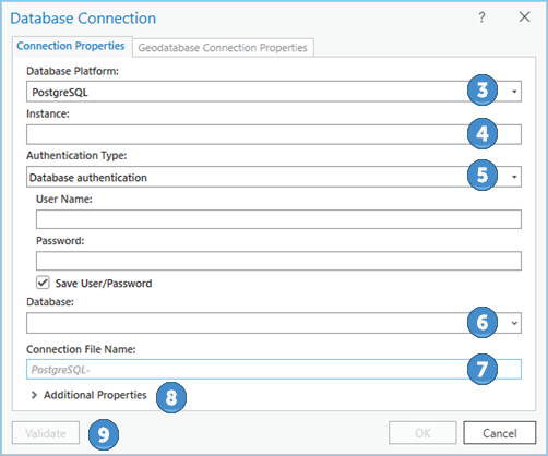

Procédez comme suit pour vous connecter à une base de données PostgreSQL depuis la boîte de dialogue Database Connection (Connexion à une base de données) dans ArcGIS Pro :
Ouvrez la fenêtre Catalog (Catalogue) dans ArcGIS Pro.
Cliquez avec le bouton droit sur Databases (Bases de données) ou sur un dossier sous Folders (Dossiers), et sélectionnez New Database Connection (Nouvelle connexion à une base de données).
Sélectionnez PostgreSQL dans la liste déroulante Plateforme de la base de données.
Dans la zone de texte Instance, indiquez le nom du cluster de bases de données ou l’adresse IP du serveur qui héberge PostgreSQL.
Voici des exemples d’informations à inclure dans la zone de texte Instance :
Si le cluster de bases de données PostgreSQL se trouve sur un serveur nommé ficus, saisissez ficus dans la zone de texte Instance.
Si le cluster de bases de données PostgreSQL écoute sur un port autre que le port par défaut (5432), indiquez le numéro de port dans l’instance. Par exemple, si PostgreSQL est installé sur un serveur nommé mamabear et qu’il écoute sur le port 49200, saisissez mamabear,49200 dans la zone de texte Instance.
Pour accéder au serveur où PostgreSQL est installé avec une adresse IPV6, saisissez-la entre crochets. Par exemple, si l’adresse IPV6 du serveur est 1111:aa1:0:1:f111:a222:33f3:b4bb, saisissez [1111:aa1:0:1:f111:a222:33f3:b4bb] dans la zone de texte Instance.
Pour une instance Amazon Aurora (édition compatible avec PostgreSQL) ou Amazon RDS for PostgreSQL, indiquez son nom au format
<database_instance_identifier>.<region_id>.rds.amazonaws.com. Vous avez fourni l’identifiant de l’instance de base de données lors de la création du service de la base de données relationnelle (RDS). L’identifiant de région est l’identifiant assigné par AWS à la région AWS où l’instance s’exécute. Par exemple, si vous avez créé l’instance avec l’identifiant mypgrdsdb dans la région Amazon Web Services us-east-1, saisissez mypgrdsdb.us-east-1.rds.amazonaws.com dans la zone de texte Instance.Pour une instance Google Cloud SQL for PostgreSQL, indiquez son adresse IP publique dans la zone de texte Instance.
Pour une instance Microsoft Azure Cosmos DB for PostgreSQL, la chaîne de connexion est au format
c.<cluster_name>.postgres.database.azure.com. Par exemple, si vous avez nommé le cluster allmydata au moment de sa création, saisissez c.allmydata.postgres.database.azure.com dans la zone de texte Instance.Pour une instance Microsoft Azure Database for PostgreSQL, son nom est au format
<server_name>.postgres.database.azure.com. Par exemple, si vous avez nommé le serveur spatialdata au moment de sa création, saisissez spatialdata.postgres.database.azure.com dans la zone de texte Instance.
Remarque :
Si le cluster de bases de données PostgreSQL écoute sur un port autre que le port par défaut (5432), vous pouvez indiquer le numéro de port dans l’instance. Par exemple, si PostgreSQL est installé sur le serveur
mamabearet qu’il écoute sur le port 49200, saisissez mamabear,49200 dans la zone de texte Instance. Vous pouvez également indiquer le numéro de port sous forme de propriété complémentaire (voir l’étape 8 ci-dessous).Choisissez le type d'authentification à utiliser lorsque vous vous connectez à la base de données : Authentification de la base de données ou Authentification du système d’exploitation.
Si vous cliquez sur Operating system authentication (Authentification du système d’exploitation), vous n’avez pas besoin d’entrer un nom d’utilisateur et un mot de passe : la connexion est établie avec le nom de connexion et le mot de passe SSPI (Security Support Provider Interface), LDAP (Lightweight Directory Access Protocol) ou GSSAPI (Generic Security Service Application Program Interface) utilisés pour ouvrir une session dans le système d’exploitation. Si la connexion utilisée pour le système d’exploitation n’est pas appariée à une connexion de base de données valide, la connexion échoue.
Si vous choisissez Database authentication (Authentification de la base de données), vous devez fournir un nom d’utilisateur et un mot de passe valides dans les zones de texte User name (Nom d’utilisateur) et Password (Mot de passe).
Décochez la case Enregistrer le nom d’utilisateur et le mot de passe si vous préférez ne pas enregistrer les informations de connexion avec la connexion. Cela peut vous aider à sécuriser la base de données. Toutefois, si vous procédez ainsi, vous serez invité à fournir un nom d’utilisateur et un mot de passe à chaque connexion.
Remarque :
L’option Save user name and password (Enregistrer le nom d’utilisateur et le mot de passe) doit être activée pour les fichiers de connexion qui utilisent l’authentification de base de données afin d’offrir des services Web ArcGIS avec accès à la base de données, ou si vous souhaitez localiser dans ArcGIS Pro les données accessibles via ce fichier de connexion.
Saisissez ou choisissez le nom de la base de données à laquelle vous souhaitez vous connecter dans le cluster de bases de données PostgreSQL.
Donnez un nom au fichier de connexion dans le champ Connection File Name (Nom du fichier de connexion).
Un nom par défaut est créé en fonction des valeurs de propriété de connexion. Vous pouvez utiliser ce nom par défaut ou donner un nom de fichier plus descriptif.
Il s’agit du nom qui apparaîtra dans la fenêtre et dans la vue Catalog (Catalogue) et du nom du fichier
.sdestocké sur le disque.Si le cluster de bases de données PostgreSQL communique via un port différent du port par défaut, développez la section Additional Properties (Propriétés supplémentaires), choisissez Port dans le menu déroulant Property (Propriété) et indiquez le port approprié dans le champ Value (Valeur).
Cliquez sur Validate (Valider) pour confirmer que les informations de connexion sont valides et que la base de données est accessible.
Si la base de données contient une géodatabase et que la connexion est valide, l’onglet Geodatabase Properties (Propriétés de la géodatabase) est désormais actif. Le cas échéant, vous pouvez modifier les propriétés de connexion à la géodatabase pour établir une connexion à une version traditionnelle autre que la version par défaut, configurer la connexion en tant que connexion en branche versionnée ou établir une connexion à un moment historique.
Cliquez sur OK pour créer le fichier de connexion.
Une connexion à une base de données s’affiche sous Databases (Bases de données) dans la fenêtre Catalog (Catalogue) et un fichier de connexion (.sde) est créé dans le répertoire de projet ArcGIS Pro.
