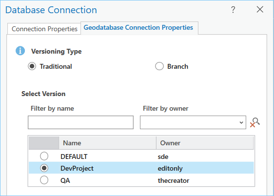

Lorsque vous établissez une connexion à une géodatabase d’entreprise à l’aide de la boîte de dialogue Database Connection (Connexion à une base de données), le type de versionnement par défaut spécifié dans les options de versionnement pour le projet est utilisé. Vous pouvez modifier le type de versionnement et la version à laquelle vous êtes connecté en ouvrant l’onglet Geodatabase Connection Properties (Propriétés de connexion de géodatabase) de la connexion à la base de données.
Propriétés de connexion de géodatabase pour le versionnement traditionnel
Pour définir la connexion à la base de données sur une version traditionnelle spécifique, procédez comme suit :
  1. Accédez à la connexion à la base de données dans le dossier Databases (Bases de données)  de la fenêtre Catalog (Catalogue) ou de la vue Catalogue.
    • Pour savoir comment vous connecter à la géodatabase, reportez-vous aux instructions propres à la base de données où la géodatabase est stockée :
  2. Cliquez avec le bouton droit de la souris sur la connexion à la base de données , puis sélectionnez Geodatabase Connection Properties (Propriétés de connexion de géodatabase) .
  3. Choisissez Traditional (Traditionnel) pour l’option Versioning Type (Type de versionnement).
  4. Dans la section Select Version (Sélectionner la version), choisissez dans la liste la version à laquelle accéder via la connexion.
    Pour les listes de version plus longues, vous pouvez utiliser les zones Filter by name (Filtrer par nom) et Filter by owner (Filtrer par propriétaire) pour filtrer les résultats.
  5. Cliquez sur OK.
À chaque utilisation de cette connexion, vous vous connectez à la version que vous avez spécifiée.

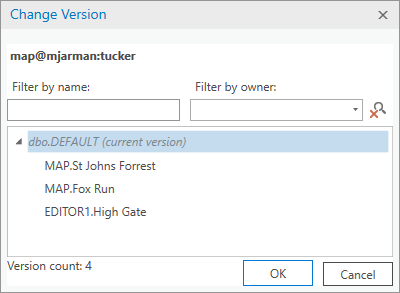

Lorsque des données sont initialement ajoutées à la carte à partir de la géodatabase d’entreprise, la version par défaut est employée sauf si vous modifiez les propriétés Geodatabase Connection Properties (Propriétés de connexion de géodatabase) pour faire en sorte d’utiliser une autre version. Vous pouvez modifier la version référencée par les couches grâce à la boîte de dialogue Change Version (Changer de version). Lorsque vous changez de versions, toutes les couches de la carte qui partagent la même source de données adoptent la version que vous sélectionnez.
Boîte de dialogue Changer de version
Pour changer la version à laquelle accèdent les couches dans une carte active, procédez comme suit :
  1. Dans l’onglet Versioning (Versionnement), dans le groupe Data Source (Source de données), assurez-vous que la source de données de géodatabase d’entreprise souhaitée est sélectionnée dans le menu déroulant.
  2. Dans le groupe Versioning (Versionnement), cliquez sur le bouton Change Version (Changer de version) .
    Si vous êtes actuellement connecté à une version enfant, vous pouvez passer à la version par défaut en cliquant sur Change To Default (Passer à la version par défaut) . Cela vous permet d’éviter d’utiliser la boîte de dialogue Change Version (Changer de version).
    Remarque :
    Si vous avez des mises à jour non enregistrées, vous êtes invité à les enregistrer ou à les ignorer avant de changer de version.
  3. Sélectionnez une version dans la liste de la boîte de dialogue Change Version (Changer de version), puis cliquez sur OK.
    Vous pouvez également double-cliquer sur le nom de la version pour passer à cette version.
Lorsque vous passez d’une version à une autre, toutes les couches de la carte active qui utilisent le même espace de travail adoptent la version que vous sélectionnez.
