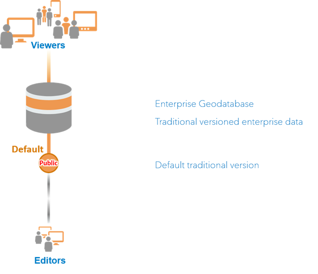

Mise à jour de la version par défaut
La version par défaut est la version initiale créée lorsque les données sont inscrites comme versionnées de manière traditionnelle. Lorsque vous utilisez le versionnement traditionnel et que l’accès à la version est défini sur public, plusieurs éditeurs peuvent mettre à jour et consulter simultanément les données en utilisant la version par défaut. La façon la plus simple de prendre en charge l’édition multi-utilisateurs est de permettre à plusieurs éditeurs de mettre à jour directement la version par défaut.
Mise à jour de la version traditionnelle par défaut
Si l’accès à la version par défaut (orange) est défini sur Public, les utilisateurs Editor peuvent directement mettre à jour la version par défaut. Les Viewers qui se connectent à la version par défaut visualisent les mises à jour apportées à la version par défaut.
Lorsque chaque éditeur commence à modifier la version par défaut, une version temporaire sans nom est automatiquement créée dans la session de mise à jour. Cette version temporaire est accessible uniquement à l'éditeur actuel. Lorsque l’éditeur enregistre son travail ou termine la session de mise à jour, les modifications enregistrées dans la version temporaire sont réinjectées dans la version par défaut.
Si un autre éditeur a modifié la version par défaut depuis que vous avez commencé votre mise à jour, ArcGIS réconcilie et réinjecte automatiquement les modifications lorsque vous enregistrez votre travail. Un message vous avertit que la version a été modifiée et doit être réenregistrée pour appliquer les modifications des autres éditeurs. En cas de conflits, vous devez les résoudre à l’aide de la boîte de dialogue de résolution des conflits avant de pouvoir enregistrer vos modifications.

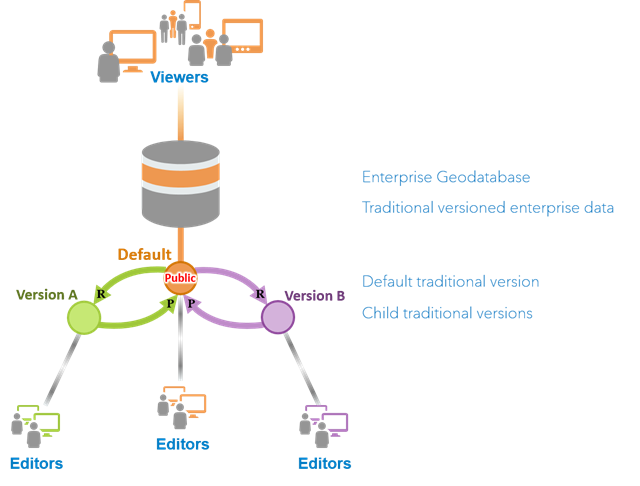

Si vous gérez plusieurs projets, bons de travail ou tâches, vous devez adopter une approche structurée pour la gestion des workflows. Les unités de travail discrètes comprenant plusieurs sessions de mise à jour et s’étalant sur de nombreux jours, semaines ou mois peuvent être gérées sans modifier la version par défaut. Un programme de rénovation d’autoroute, l’installation d’un nouveau service téléphonique ou un projet de maintenance de gazoduc en cours sont des exemples d’unités de travail discrètes.
Si vous utilisez le versionnement traditionnel, lorsqu’un bon de travail ou un projet est lancé, une version est créée comme version enfant de la version par défaut.
Mise à jour des versions traditionnelles par défaut et enfant lorsque la version par défaut est définie sur Public
Si l’accès à la version par défaut (orange) est défini sur Public, les utilisateurs Editor peuvent directement mettre à jour la version par défaut, ou créer et modifier une version enfant, comme la version A (verte) ou la version B (violette). Les éditeurs peuvent ensuite réconcilier (R) et injecter (P) leurs mises à jour apportées à la version par défaut. Les Viewers qui se connectent à la version par défaut visualisent les mises à jour apportées à la version par défaut ou injectées dans celle-ci.
Un ou plusieurs éditeurs peuvent utilisent cette version jusqu'à la fin de l'ordre de travail ou du projet. Lorsque toutes les modifications d’une version enfant ont été effectuées, un éditeur ou administrateur procède à la réconciliation avec la version par défaut, résolvant ainsi tous les conflits éventuels. Les modifications apportées à la version par défaut sont ensuite injectées, ce qui a pour effet d’intégrer les modifications dans la base de données publiée. A ce stade, la version enfant peut être supprimée.
Les autorisations d’accès des utilisateurs à la version par défaut peuvent être limitées afin d’appliquer ce processus et s’assurer que la version par défaut n’est pas modifiée. L’administrateur peut définir l’autorisation de la version par défaut sur la valeur protected (protégé), afin que les utilisateurs puissent continuer à visualiser la version par défaut mais ne disposent que d’un accès en lecture seule. L’éditeur qui souhaite modifier les données doit créer une nouvelle version enfant.

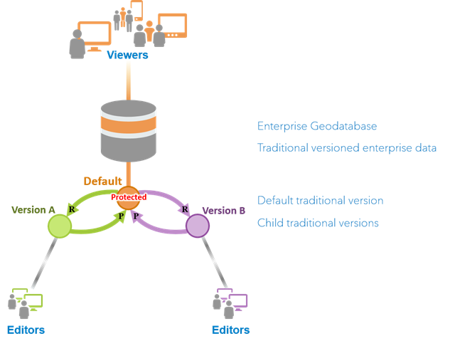

Mise à jour des versions traditionnelles par défaut et enfant lorsque la version par défaut est définie sur Protected (Protégé)
Si l’accès à la version par défaut (orange) est défini sur Protected (Protégé), les utilisateurs Editor peuvent uniquement mettre à jour une version enfant, comme la version A (verte) ou la version B (violette). Les éditeurs peuvent réconcilier (R) et réinjecter (P) leurs mises à jour dans la version par défaut protégée et les Viewers qui se connectent à la version par défaut voient les mises à jour effectuées ou réinjectées dans la version par défaut.
Lorsque vous utilisez le versionnement traditionnel, l’ accès aux versions est déterminé par une combinaison des privilèges de l’utilisateur de la base de données et du niveau d’autorisation d’accès (public, protégé ou privé) défini pour la version.

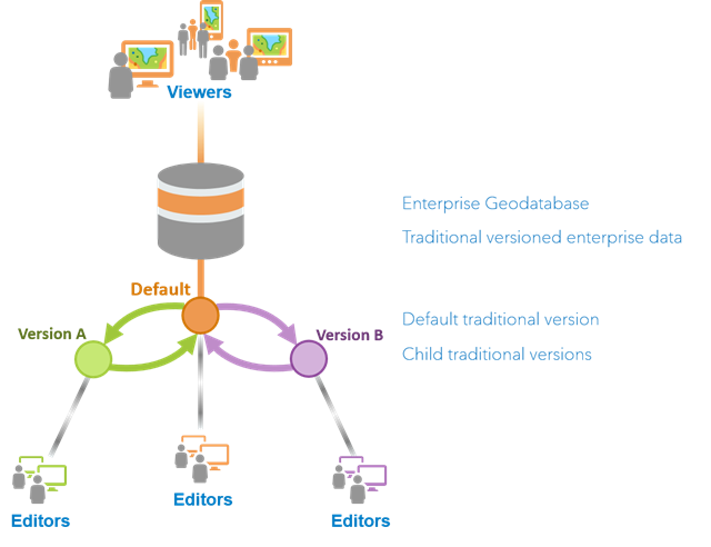

Prise en charge des éditeurs et des Viewers
Si votre organisation doit prendre en charge un groupe d’éditeurs ainsi que des utilisateurs accédant au système en lecture seule, les éditeurs utilisent le processus de versionnement traditionnel décrit dans le scénario Modifier une version enfant. Si les utilisateurs disposant d’un accès en lecture seule n’ont pas besoin de visualiser leurs modifications dès leur réinjection dans la version par défaut, vous pouvez mettre à leur disposition une nouvelle version statique protégée, créée à partir de la version par défaut. Cette version doit être créée après la compression de la base de données et la reconstruction des index et des statistiques. Ainsi, toutes les lignes nécessaires à la représentation de la version en lecture seule sont stockées dans la table de base et la base de données fonctionne de manière optimale. Dans ce cas, aucune modification n’est effectuée dans la version de la base de données des utilisateurs en lecture seule ; les requêtes de recherche des différences de versions sont donc inutiles et les statistiques et index de la base de données ne deviennent ni obsolètes ni fragmentés. Après chaque compression planifiée de la base de données, cette version est recréée pour permettre aux utilisateurs en lecture seule d’accéder aux modifications effectuées depuis la dernière compression de base de données.
L’utilisation de données versionnées traditionnelles aide les utilisateurs Editor et Viewer en fournissant une version enfant en lecture seule et une version enfant modifiable.
Une fois que les éditeurs ont injecté les mises à jour dans la version par défaut (orange), une version statique ou en lecture seule protégée peut être créée à partir de la version par défaut. Cette version B en lecture seule (violet) doit être créée après que toutes les modifications de la version enfant A (vert) aient été réconciliées (R) et mises à jour (P) avec la version par défaut, que la base de données ait été compressée et que les index et les statistiques aient été reconstruits. Ce processus garantit que les utilisateurs qui se connectent à cette version B en lecture seule peuvent accéder aux mises à jour apportées depuis la dernière compression de la base de données.

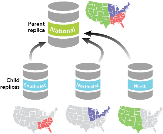

Réplication de géodatabase
La réplication de géodatabase fonctionne directement avec les géodatabases ou les services de géodonnées et prend en charge les processus de synchronisation. Des outils sont mis à disposition dans ArcGIS Pro pour effectuer une réplication de géodatabase, comme dans ArcGIS Desktop. La plupart de ces processus nécessitent des données versionnées de manière traditionnelle.
Par exemple, dans certains projets, deux ou plusieurs bureaux distants doivent partager les mêmes données. Chaque bureau nécessite un accès local à la base de données et crée donc une copie de cette base de données. Lorsqu’un bureau modifie les données, la modification doit également être appliquée aux données de l’autre bureau. Pour maintenir la synchronisation des copies de bases de données, les bureaux peuvent s’envoyer régulièrement les modifications. Cette fonctionnalité correspond à une réplication de géodatabase.
Exemple de centralisation de données de plusieurs sources dans le cadre d’un possible scénario de données réparties
