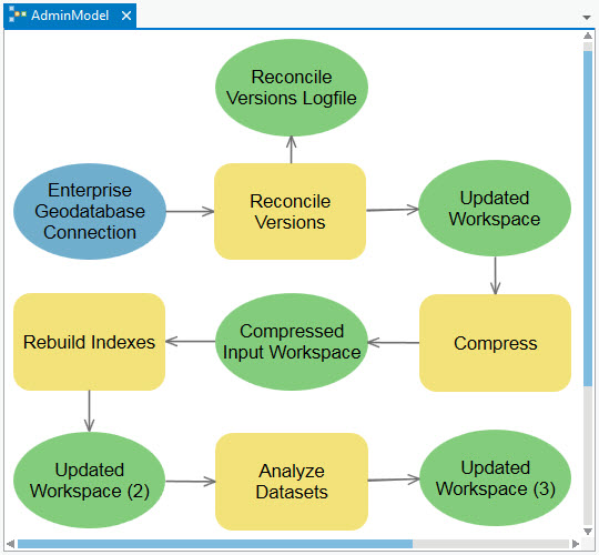

Modèle
Si vous placez tous ces outils de géotraitement dans un modèle de ModelBuilder, il ressemblera à ce qui suit :
Modèle d'un workflow d'administration de version recommandé
Pour exécuter ce workflow en tant que tâche nocturne, vous pouvez exécuter ces outils dans un script Python et créer une tâche planifiée dans Windows.
