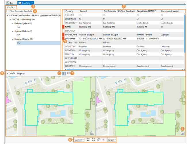

La vue Conflicts (Conflits) contient toutes les classes en conflit, ainsi que leurs entités ou lignes en conflit. Les conflits sont organisés selon leur source de données, leur classe, leur catégorie et leur ObjectID. Les espaces de travail de toutes les cartes du projet sont répertoriés dans la vue Conflits. Les classes de conflits représentent les classes en conflit pour la totalité de la géodatabase.
La vue Conflits est composée de trois sections principales qui permettent de traiter les conflits. La liste Conflits contient toutes les classes et entités en conflit. La grille d’informations affiche les attributs et les valeurs de toutes les représentations de l’entité en conflit sélectionnée dans la liste Conflits. La visionneuse Conflict Display (Affichage des conflits) permet d’afficher et de comparer les différentes représentations des mises à jour de géométrie dans une carte.
Reportez-vous à l’image et au tableau ci-dessous pour examiner les éléments de la vue Conflits :
Sections et éléments numérotés de la vue Conflits du versionnement traditionnel
Élément
Description
Liste Conflits : cette section contient toutes les classes et entités en conflit.
Grille d’informations : cette section affiche les attributs et les valeurs de toutes les représentations de l’entité en conflit.
Visionneuse Conflict Display (Affichage des conflits) : le bouton Conflict Display (Affichage des conflits) ouvre la section de la visionneuse d’affichage des conflits en bas de la vue Conflits. Vous pouvez ainsi visualiser les conflits tels qu’ils apparaissent sur la carte, accéder aux entités à l’écran et les identifier.
Filter Reviewed Conflicts (Filtrer les conflits examinés) : cochez cette case située en haut de la liste des conflits pour filtrer la liste et afficher uniquement les conflits qui n’ont pas été examinés.
5
Indicateur rouge : un indicateur rouge à gauche de la ligne signale un conflit. Par exemple, si la géométrie de l’entité a été mise à jour dans chaque version, un indicateur rouge apparaît à côté du champ Shape (Forme).
  • Lorsque les conflits sont définis par objet : toutes les lignes mises à jour sont en gras et comportent un indicateur rouge.
  • Lorsque les conflits sont définis par attribut : toutes les lignes mises à jour sont en gras, mais seules les lignes en conflit comportent un indicateur rouge.
6
Show All (Afficher tout) Afficher tous les champs : vous permet d’afficher tous les champs.
7
Show Conflicts (Afficher les conflits) Afficher uniquement les champs en conflit : vous permet d’afficher uniquement les champs en conflit.
8
Show credits for service layers (Afficher les crédits des couches de services) : cliquez sur ce bouton pour ouvrir une boîte de dialogue répertoriant les fournisseurs et les auteurs du fond de carte.
9
Outils de navigation de la fenêtre Conflict Display (Affichage des conflits) : les outils suivants vous permettent d’accéder à la version affichée et de la contrôler, ainsi que de naviguer dans la fenêtre d’affichage des conflits :
  • Deux menus déroulants, un pour chaque fenêtre d’affichage, vous permettent d’afficher la version Current (Actuel), Pre-Reconcile (Réconciliation préalable), Target (Cible) ou Common Ancestor (Ascendant commun).
  • Zoom In (Zoom avant) Zoom avant constant : applique un zoom avant constant sur la carte.
  • Zoom Out (Zoom arrière) Zoom arrière constant : applique un zoom arrière constant sur la carte.
  • Zoom To Selected (Zoom sur la sélection) Zoom sur les résultats : applique un zoom afin de centrer la carte sur l’objet sélectionné.
  • Flash Selected (Faire clignoter la sélection) Flash : l’objet sélectionné clignote brièvement en bleu et devient rouge dans la visionneuse d’affichage des conflits.

Toutes les classes et entités en conflit sont répertoriées dans la liste des conflits affichée dans le coin supérieur gauche de la vue Conflits.
Cliquez sur la flèche de liste déroulante d’un objet pour afficher les conflits liés à chaque entité. Ils sont répartis selon les catégories suivantes :
  • Update-Delete (Mettre à jour-Supprimer) : l’entité a été mise à jour dans la version actuelle et supprimée dans la version cible.
  • Delete-Update (Supprimer-Mettre à jour) : l’entité a été supprimée dans la version actuelle et mise à jour dans la version cible.
  • Update-Update (Mettre à jour-Mettre à jour) : l’entité a été mise à jour dans les deux versions, actuelle et cible.
Lorsque vous sélectionnez l’élément ObjectID d’une entité individuelle de la liste des conflits, les champ et les attributs des versions actuelle, de réconciliation préalable, cible et d’ascendant commun de l’entité s’affichent dans la grille d’informations sur la partie droite de la vue Conflits.
Conseil :
Les conflits qui n’ont pas été examinés sont affichés en gras. Les conflits qui ont été examinés ne sont plus en gras.
La grille d’informations contient les différentes représentations des valeurs d’attribut d’une entité sélectionnée. Les attributs et valeurs de toutes les représentations d’une entité en conflit vous permettent de visualiser comment les valeurs attributaires diffèrent dans les versions et vous aident à déterminer la représentation des données à conserver. Tous les champs sont affichés dans la grille d’informations et un indicateur rouge apparaît à gauche de la ligne des attributs en conflit.
Les colonnes suivantes affichent les valeurs d’attribut des différentes représentations de l’entité :
  • Current (Actuelle) - Représente l’état actuel des entités et des attributs dans la version nommée. Cela inclut toute modification que vous avez apportée.
  • Pre-Reconcile (Réconciliation préalable) : représente la manière dont les entités apparaissent dans votre version avant la réconciliation.
  • Target (Cible) : représente les entités et leurs attributs dans la version cible.
  • Common ancestor (Ascendant commun) : représente les entités et les attributs lors de la création initiale de la version ou de la dernière opération de rapprochement.
Conseil :
Tous les champs sont affichés dans la grille d’informations de la vue Conflits ; toutefois, les champs sur lesquels un filtre des conflits est appliqué ne sont pas identifiés comme étant en conflit et n’affichent pas d’indicateur rouge.
Le bouton Conflict Display (Affichage des conflits) ouvre la section de la visionneuse d’affichage des conflits en bas de la vue Conflits. Cette visionneuse vous permet de visualiser les conflits tels qu’ils apparaissent sur la carte, d’accéder aux entités à l’écran et de les identifier. Les conflits affichés sont basés sur l’élément ObjectID de l’entité individuelle sélectionné dans la liste des conflits.
Les outils de navigation de l’affichage des conflits se trouvent sous la visionneuse Conflict Display (Affichage des conflits). Ces outils contiennent deux menus déroulants qui vous permettent de modifier les versions comparées, les options permettant de sélectionner la version Current (Actuel), Pre-Reconcile (Réconciliation préalable), Target (Cible) ou Common Ancestor (Ascendant commun).
Le contenu de l’affichage des conflits dépend de la présence de la classe en conflit dans la carte active :
  • Lorsque la classe en conflit figure dans la carte active, le conflit affiche toutes les couches de carte, utilise la symbologie de la carte et inclut le fond de carte.
  • Si la classe en conflit ne figure pas dans la carte active, le conflit affiche uniquement la couche en conflit, utilise la symbologie par défaut et n’inclut pas le fond de carte.

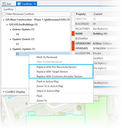

Lorsque vous résolvez des conflits, vous choisissez la représentation des entités et des attributs que vous souhaitez conserver. Quelle que soit la version en faveur de laquelle vous souhaitez effectuer une réconciliation (version cible ou mise à jour), vous pouvez spécifier la représentation à conserver : actuelle (telle qu’elle apparaissait dans votre version avant la réconciliation), cible (telle qu’elle apparaît dans les modifications apportées par un autre utilisateur doté du rôle Mise à jour des données) ou d’ascendant commun (manière dont l’entité ou l’attribut apparaît dans la version cible).
Dans la vue Conflicts (Conflits), cliquez avec le bouton droit sur la version, le jeu de données, l’entité ou l’attribut et sélectionnez l’une des options de remplacement suivantes :
  • Replace With Pre-Reconcile Version (Remplacer par la version antérieure à la réconciliation)
  • Replace With Target Version (Remplacer par la version cible)
  • Replace With Common Ancestor Version (Remplacer par la version d’ascendant commun)
Menu contextuel Conflit de la version traditionnelle
Voici les différents niveaux auxquels les options de remplacement permettent de résoudre des conflits :
  • Remplacement d’attribut : cette méthode est appliquée au niveau du champ. Si les attributs présentent des conflits, vous pouvez simplement remplacer la valeur attributaire dans la version actuelle par l’une des représentations : actuelle, préalable à la réconciliation, cible ou d’ascendant commun. Pour ce faire, cliquez avec le bouton droit sur l’attribut en conflit, puis sélectionnez l’option de votre choix dans le menu contextuel.
  • Remplacement d’entités : cette méthode est appliquée au niveau de la ligne. Vous pouvez remplacer une entité complète par la représentation de l’entité dans la version actuelle, préalable à la réconciliation, cible ou d’ascendant commun. Cela signifie que tous les champs en conflit sont remplacés.
  • Remplacement au niveau de la classe : vous pouvez choisir de remplacer la représentation actuelle de la classe d’entités complète par la représentation de la version actuelle, préalable à la réconciliation, cible ou d’ascendant commun afin de résoudre le conflit. Cette méthode remplace l’ensemble des entités et attributs conflictuels en une seule fois, ce qui vous permet d’actualiser et de remplacer rapidement les entités conflictuelles. Si la liste Conflits contient plusieurs entités, toutes sont remplacées par la version de votre choix.
    Pour choisir une option de remplacement au niveau de la classe, cliquez avec le bouton droit sur le nom de la classe d’entités dans la liste Conflits, puis sélectionnez la version que vous souhaitez utiliser.
  • Remplacement complet : il s’agit d’un remplacement au niveau de la racine. Cette option de remplacement remplace toutes les entités et classes d’entités en conflit de la liste par la représentation sélectionnée. Si plusieurs classes d’entités et objets sont en conflit, ils sont tous remplacés par la version que vous choisissez.
    Cliquez avec le bouton droit sur les informations de version et de connexion en haut de la liste Conflicts (Conflits) et sélectionnez la version à utiliser pour remplacer tous les conflits.
  • Fusionner les géométries : cette opération se produit au niveau du champ et est associée expressément à l’attribut Shape (Forme). L’option de combinaison des géométries est uniquement disponible dans le menu contextuel Shape (Forme) lorsqu’il existe un conflit avec le champ Shape (Forme). Si deux utilisateurs dotés du rôle Mise à jour des données mettent à jour la géométrie de la même entité, mais ne modifient pas la même zone de cette entité, ils ont la possibilité de résoudre le conflit en combinant des géométries et en acceptant les deux mises à jour. Une fois les géométries fusionnées, vous obtenez une entité contenant les mises à jour effectuées par les deux utilisateurs dotés du rôle Mise à jour des données.
    Si les mises à jour effectuées par un utilisateur doté du rôle Mise à jour des données partagent une région qui a également été mise à jour par un autre utilisateur doté du rôle Mise à jour des données, leurs zones modifiées se chevauchent. Bien que la fusion des géométries soit une option, toute tentative de fusion se solde par un échec avec le message d’erreur suivant : Error found while merging geometries. Cannot merge the two geometries. The edited regions overlap. (Erreur détectée lors de la fusion des géométries. Impossible de fusionner les deux géométries. Les régions mises à jour se chevauchent.)
