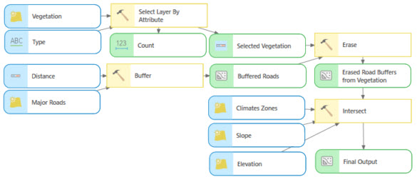

Ce modèle de géotraitement est utilisé par un organisme de protection de l’environnement afin d’identifier des habitats potentiels pour des espèces d’oiseaux indigènes d’après le type de végétation, la distance par rapport aux routes principales, le climat, la pente et l’altitude.
Exemple ModelBuilder
Le modèle exécute les outils suivants en séquence :
  1. Sélectionner une couche par attributs : sélectionne le type de végétation adéquat dans une couche de carte Végétation.
  2. Zone tampon : crée des zones à une distance de 1 500 pieds autour des routes principales.
  3. Effacer : efface les zones tampons des zones de végétation sélectionnées.
  4. Intersecter : superpose la sortie de l’outil Effacer à d’autres couches de carte, notamment la pente, l’altitude et le climat. Il permet d’identifier les zones correspondant à tous les critères.
