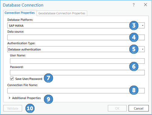

Procédez comme suit pour vous connecter à SAP HANA à l’aide de la boîte de dialogue Database Connection (Connexion à une base de données).
Boîte de dialogue Connexion à une base de données

  3. Sélectionnez SAP HANA dans la liste déroulante Plateforme de la base de données.
  4. Dans la zone de texte Data source (Source de données), saisissez un des éléments suivants :
    • Le nom de serveur SAP HANA et le numéro de port SQL utilisé pour communiquer avec la base de données, séparés par deux points (:). Par exemple, si le nom entier de votre serveur SAP HANA est myserver.network.com et si SAP HANA communique via le port 98765, saisissez myserver.network.com:98765. Vous pouvez également définir un numéro de port sous Additional Properties (Propriétés supplémentaires). (Consultez l’étape 9 ci-dessous.)
    • Le nom de la source des données que vous avez configurée pour le pilote ODBC.
  5. Utilisez l’authentification de base de données comme type d’authentification.
    L’authentification du système d’exploitation n’est pas prise en charge.
  6. Saisissez un nom d’utilisateur et un mot de passe de base de données valides dans les zones de texte User name (Nom d’utilisateur) et Password (Mot de passe).
  7. Si vous préférez ne pas enregistrer vos informations de connexion dans le cadre de la connexion, décochez la case Save user name and password (Enregistrer le nom et le mot de passe de l’utilisateur).
    Cela peut vous aider à sécuriser la base de données. Toutefois, si vous procédez ainsi, vous serez invité à fournir un nom d’utilisateur et un mot de passe à chaque connexion depuis ArcGIS Pro.
    Remarque :
    L’option Save user name and password (Enregistrer le nom d’utilisateur et le mot de passe) doit être cochée pour les fichiers de connexion que vous inscrivez auprès d’un site ArcGIS Server ou si vous souhaitez localiser les données accessibles via ce fichier de connexion.
  8. Donnez un nom au fichier de connexion dans le champ Connection File Name (Nom du fichier de connexion).
    Un nom par défaut est créé en fonction des valeurs de propriété de connexion. Vous pouvez utiliser ce nom par défaut ou donner un nom de fichier plus descriptif.
    Il s’agit du nom qui apparaîtra dans la fenêtre et dans la vue Catalog (Catalogue) et du nom du fichier .sde stocké sur le disque.
  9. Vous pouvez également développer la section Additional Properties (Propriétés supplémentaires) pour saisir un paramètre de connexion et une valeur.
    Pour obtenir des informations sur les paramètres de connexion supplémentaires et facultatifs, consultez la documentation SAP HANA.
  10. Cliquez sur Validate (Valider) pour confirmer que les informations de connexion sont valides et que la base de données est accessible.
    Si la base de données contient une géodatabase et que la connexion est valide, l’onglet Geodatabase Properties (Propriétés de la géodatabase) est désormais actif.
  11. Cliquez sur OK pour créer le fichier de connexion.
