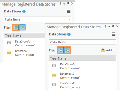

Afficher des Data Stores
Avec ArcGIS Enterprise 10.7.1 ou une version ultérieure, vous pouvez utiliser ArcGIS Pro pour afficher des Data Stores en tant qu’éléments dans votre portail.
  1. Sur le ruban, cliquez sur l’onglet Share (Partager). Dans le groupe Manage (Gérer), cliquez sur Data Stores .
    La fenêtre Manage Registered Data Stores (Gérer les Data Stores inscrits) apparaît. Par défaut, la liste déroulante en haut de la fenêtre est définie sur Portal Items (Éléments du portail).
  2. Le cas échéant, cliquez sur le bouton My Content (Mon contenu) pour filtrer la vue.
    La fenêtre présente les Data Stores inscrits que vous avez créés ou qui vous appartiennent.
    Conseil :
    Pour mettre à jour la vue, cliquez sur le menu , puis sur Refresh (Actualiser) .
  3. Cliquez sur le bouton Shared With Me (Partagés avec moi) pour voir les Data Stores du portail qui sont partagés avec vous.
    Deux vues de la fenêtre Manage Registered Data Stores (Gérer les Data Stores inscrits)^^^ Vous pouvez afficher les Data Stores qui vous appartiennent, ceux qui sont partagés avec vous, ou les deux, selon vos préférences de filtrage.
  4. Cliquez sur la flèche de la liste déroulante et sélectionnez un serveur fédéré pour voir tous les éléments de Data Store du portail inscrits auprès du serveur, ainsi que les Data Stores existants qui ont été inscrits directement auprès du serveur et non en tant qu’éléments du portail.

Mettre à jour un Data Store
Une fois votre Data Store inscrit, vous pouvez le mettre à jour. Par exemple, si l’emplacement de vos données source change, vous pouvez être amené à mettre à jour un chemin éditeur ou serveur.
  2. En haut de la fenêtre Manage Registered Data Stores (Gérer les Data Stores inscrits), vérifiez que la liste déroulante est définie sur Portal Items (Éléments du portail).
    Remarque :
    Pour ArcGIS Enterprise 10.7 et les portails antérieurs, les Data Stores apparaissent sous le serveur sélectionné dans la liste Federated Servers (Serveurs fédérés).
  3. Cliquez sur le Data Store ou survolez-le pour le sélectionner et cliquez sur Edit (Mettre à jour) .
    Dans la boîte de dialogue Edit data store (Mettre à jour le Data Store), vous pouvez mettre à jour les propriétés suivantes :
    • Pour les Data Stores créés à partir de bases de données, le mot de passe de la connexion à la base de données éditeur ou serveur, sauf si le Data Store est utilisé pour un graphe de connaissances. Dans ce cas, vous pouvez mettre à jour les propriétés suivantes :
      • Neo4j : vous pouvez mettre à jour l’URI de connexion, les serveurs de secours et le mot de passe.
      • ArangoDB : vous pouvez mettre à jour les hôtes, l’option d’utilisation de SSL et le mot de passe.
    • Pour les data stores créés à partir de dossiers, le chemin d’accès au dossier éditeur ou serveur Pour ArcGIS Enterprise on Kubernetes 11.0 ou version ultérieure, cela comprend le nom d’hôte NFS et le chemin de partage NFS si le dossier racine est déjà inscrit.
    • Pour les Data Stores créés à partir d’emplacements de stockage Cloud, vous pouvez mettre à jour les propriétés suivantes :
      • Amazon Web Services, Alibaba et Google Cloud : vous pouvez mettre à jour la clé d’accès, la clé secrète, le nom du conteneur, le dossier et la région.
      • Microsoft Azure Storage et Azure Data Lake Storage Gen2 : vous pouvez mettre à jour l’ID de locataire, l’ID client, la clé secrète client, le nom du compte, la clé du compte, le nom du conteneur, le dossier, l’environnement et le jeton SAS.
    • Les serveurs auxquels le Data Store est ajouté
    • Propriétés de partage du Data Store
    Remarque :
    Pour ArcGIS Enterprise 10.7 et les portails antérieurs, seules les deux premières propriétés sont modifiables.
  4. Mettez à jour les propriétés du Data Store et cliquez sur Save (Enregistrer).
