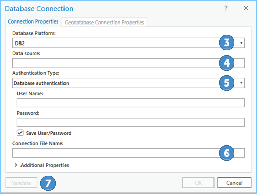

Procédez comme suit pour vous connecter à une base de données Db2 à l’aide de la boîte de dialogue Database Connection (Connexion à une base de données) dans ArcGIS Pro :
Boîte de dialogue Connexion à une base de données
  1. Ouvrez la fenêtre Catalog (Catalogue) dans ArcGIS Pro.
  2. Cliquez avec le bouton droit sur Databases (Bases de données) ou sur un dossier sous Folders (Dossiers), et sélectionnez New Database Connection (Nouvelle connexion à une base de données).
  3. Sélectionnez DB2 dans la liste déroulante Plateforme de la base de données.
  4. Donnez un nom à la source de données dans la zone de texte Source de données. Si la base de données n'est pas cataloguée, utilisez la syntaxe suivante pour vous connecter :
HostName=<hôte>;Port=<numéro de port>;Database=<nom de la base de données>;
Spécifiez l’hôte, le port et le nom de la base de données correspondant à votre connexion.
Par exemple, si votre base de données Db2 est sur le serveur cube, si elle utilise le port DBMS 50000, et si le nom de la base de données est spatialdata, la chaîne de connexion est la suivante :
HostName=cube;Port=50000;Database=spatialdata;
Après avoir validé la connexion ou créé le fichier de connexion à la base de données, le numéro de port et le nom de la base de données apparaissent sous Additional Properties (Propriétés supplémentaires).
  1. Choisissez le type d'authentification à utiliser lorsque vous vous connectez à la base de données : Authentification de la base de données ou Authentification du système d’exploitation.
    • Si vous cliquez sur Operating system authentication (Authentification du système d’exploitation), vous n’avez pas besoin d’entrer un nom d’utilisateur et un mot de passe : la connexion est établie avec le nom de connexion et le mot de passe utilisés pour ouvrir une session dans le système d’exploitation. Si la connexion utilisée pour le système d’exploitation n’est pas une connexion de base de données valide, la connexion échoue.
    • Si vous choisissez Database authentication (Authentification de la base de données), vous devez fournir un nom d’utilisateur et un mot de passe valides dans les zones de texte User name (Nom d’utilisateur) et Password (Mot de passe). La longueur maximale des noms d’utilisateur est de 30 caractères.
      Décochez la case Enregistrer le nom d’utilisateur et le mot de passe si vous préférez ne pas enregistrer les informations de connexion avec la connexion. Cela peut vous aider à sécuriser la base de données. Toutefois, si vous procédez ainsi, vous serez invité à fournir un nom d’utilisateur et un mot de passe à chaque connexion.
    Remarque :
    L’option Save user name and password (Enregistrer le nom d’utilisateur et le mot de passe) doit être activée pour les fichiers de connexion qui utilisent l’authentification de base de données afin d’offrir des services Web ArcGIS avec accès à la base de données et de localiser dans ArcGIS Pro les données accessibles via ce fichier de connexion.
  2. Donnez un nom au fichier de connexion dans le champ Connection File Name (Nom du fichier de connexion).
    Un nom par défaut est créé en fonction des valeurs de propriété de connexion. Vous pouvez utiliser ce nom par défaut ou donner un nom de fichier plus descriptif.
    Il s’agit du nom qui apparaîtra dans la fenêtre et dans la vue Catalog (Catalogue) et du nom du fichier .sde stocké sur le disque.
  3. Cliquez sur Validate (Valider) pour confirmer que les informations de connexion sont valides et que la base de données est accessible.
    Si la base de données contient une géodatabase et que la connexion est valide, l’onglet Geodatabase Properties (Propriétés de la géodatabase) est désormais actif. Le cas échéant, vous pouvez modifier les propriétés de connexion à la géodatabase pour établir une connexion à une version traditionnelle autre que la version par défaut, configurer la connexion en tant que connexion en branche versionnée ou établir une connexion à un moment historique.
  4. Cliquez sur OK pour créer le fichier de connexion.
Une connexion à une base de données s’affiche sous Databases (Bases de données) dans la fenêtre Catalog (Catalogue) et un fichier de connexion (.sde) est créé dans le répertoire de projet ArcGIS Pro.
