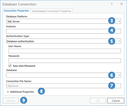

Procédez comme suit pour vous connecter à une base de données SQL Server depuis la boîte de dialogue Database Connection (Connexion à une base de données) dans ArcGIS Pro :
Ouvrez la fenêtre Catalog (Catalogue) dans ArcGIS Pro.
Cliquez avec le bouton droit sur Databases (Bases de données) ou sur un dossier sous Folders (Dossiers), et sélectionnez New Database Connection (Nouvelle connexion à une base de données).
Sélectionnez SQL Server dans la liste déroulante Plateforme de la base de données.
Indiquez le nom de l’instance SQL Server dans la zone de texte Instance.
Voici quelques exemples :
Pour une instance SQL Server nommée terra\gis, saisissez terra\gis dans la zone de texte Instance.
Si vous utilisez une instance SQL Server par défaut, vous pouvez spécifier le nom de l’instance ou l’adresse IP du serveur dans la zone de texte Instance. Si vous spécifiez une adresse IPV6, placez-la entre crochets. Par exemple, si l’adresse IPV6 du serveur est 2000:ab1:0:2:f333:c432:55f6:d7zz,, saisissez [2000:ab1:0:2:f333:c432:55f6:d7zz] dans la zone de texte Instance.
Si la base de données SQL Server écoute sur un port autre que le port par défaut (1433), vous pouvez inclure le numéro de port dans l’instance. Par exemple, si l’instance SQL Server est nommée basset\spatial et qu’elle écoute sur le port 61000, saisissez basset\spatial,61000 dans la zone de texte Instance. Vous pouvez également fournir le numéro de port à l’aide de la propriété Port. (Consultez l’étape 8 ci-dessous.)
Pour une instance Amazon RDS for SQL Server, l’instance sera au format
<database_instance_identifier>.<region_id>.rds.amazonaws.com. Vous avez fourni l’identifiant de l’instance de base de données lors de la création du service de la base de données relationnelle (RDS). L’identifiant de région est l’identifiant assigné par AWS à la région AWS où l’instance s’exécute.Pour une instance Google Cloud SQL for SQL Server, indiquez son adresse IP publique dans la zone de texte Instance.
Pour Microsoft Azure SQL Managed ou une instance Microsoft Azure SQL Database, indiquez le nom du serveur dans la zone de texte Instance. Par exemple, si le nom du serveur est cloudy4u.dbid123.database.windows.net, saisissez cloudy4u.dbid123.database.windows.net dans la zone de texte Instance.
Si votre instance SQL Server utilise des clusters de basculement, vous pouvez ajouter des conditions à la chaîne d’instance pour bénéficier de l’instance redondante.
Vous pouvez ajouter des conditions supplémentaires au nom d’instance pour demander des connexions chiffrées à l’instance SQL Server.
Choisissez le type d’authentification à utiliser lorsque vous vous connectez à la base de données.
Les options ID Microsoft Entra sont prises en charge uniquement lors de la connexion à Azure SQL Database ou Azure SQL Managed Instance.
Operating system authentication (Authentification du système d’exploitation) : vous n’avez pas besoin d’indiquer un nom d’utilisateur et un mot de passe : la connexion est établie avec le nom de connexion et le mot de passe utilisés pour ouvrir une session dans le système d’exploitation. Si la connexion utilisée pour le système d’exploitation n’est pas une connexion de base de données valide, la connexion échoue.
Database authentication (Authentification de la base de données) : vous devez fournir un nom d’utilisateur de base de données et un mot de passe valides dans les zones de texte User name (Nom d’utilisateur) et Password (Mot de passe), respectivement.
Microsoft Entra MFA : vous devez fournir le nom d’utilisateur ID Entra, mais pas le mot de passe. Lorsque vous vous connectez, un code vous est envoyé dans un message texte, un e-mail ou sur un appareil d’authentification multifacteur (MFA), ou un lecteur d’empreintes digitales peut être utilisé pour l’authentification. Cette deuxième partie du processus d’authentification varie selon la manière dont vos protocoles de réseau et d’authentification sont configurés.
Vous ne pouvez pas inscrire une connexion à une base de données utilisant l’authentification multifacteur Microsoft Entra auprès d’un site ArcGIS Server.
Microsoft Entra Password (Mot de passe Microsoft Entra) : vous devez fournir un nom d’utilisateur et un mot de passe ID Entra valides dans les zones de texte User name (Nom d’utilisateur) et Password (Mot de passe), respectivement.
Microsoft Entra Integrated (Microsoft Entra intégré) : vous n’avez pas besoin d’indiquer un nom d’utilisateur et un mot de passe : la connexion est établie avec le nom de connexion et le mot de passe utilisés pour ouvrir une session dans le système d’exploitation. Si la connexion utilisée pour le système d’exploitation n’est pas une connexion ID Entra valide, la connexion échoue.
Remarque :
L’option Save user name and password (Enregistrer le nom d’utilisateur et le mot de passe) doit être activée pour les fichiers de connexion utilisant l’authentification de base de données ou l’authentification Mot de passe Entra pour offrir des services Web ArcGIS avec accès à la base de données, ou si vous devez localiser dans ArcGIS Pro les données accessibles via ce fichier de connexion.
En dehors d’ArcGIS, vous pouvez créer dans SQL Server des noms d’utilisateurs qui contiennent des caractères spéciaux. Délimitez ces noms d’utilisateurs lorsque vous les utilisez. ArcGIS ajoute le délimiteur automatiquement lorsqu’il est transmis à SQL Server. Vous n’avez pas besoin d’inclure de délimiteur avec le nom de l’utilisateur. Par exemple, si votre nom d’utilisateur est map.user, saisissez map.user, et non "map.user" dans la zone de texte User name (Nom d’utilisateur). Pour en savoir plus sur la délimitation des identifiants, consultez la documentation SQL Server.
Dans la zone de texte Database (Base de données), choisissez le nom de la base de données à laquelle vous souhaitez vous connecter sur l’instance.
Remarque :
Si vous utilisez un modèle d’utilisateur de base de données contenu ou que vous vous connectez à Microsoft Azure SQL Database alors que vous n’êtes pas l’administrateur de base de données, vous devez saisir le nom de la base de données dans la zone de texte Database (Base de données).
Donnez un nom au fichier de connexion dans le champ Connection File Name (Nom du fichier de connexion).
Un nom par défaut est créé en fonction des valeurs de propriété de connexion. Vous pouvez utiliser ce nom par défaut ou donner un nom de fichier plus descriptif.
Il s’agit du nom qui apparaîtra dans la fenêtre et dans la vue Catalog (Catalogue) et du nom du fichier
.sdestocké sur le disque.Vous pouvez également développer la section Additional Properties (Propriétés supplémentaires) et spécifier des paramètres de connexion complémentaires aux paramètres obligatoires indiqués dans les étapes précédentes.
Port : si l’instance SQL Server communique via un port différent du port par défaut, sélectionnez ce paramètre dans le menu déroulant Property (Propriété) et saisissez le port approprié dans le champ Value (Valeur).
Encrypt : active le chiffrement SSL sur la connexion. Les valeurs prises en charge sont
YesouNo.TrustServerCertificate : permet le chiffrement sans qu’il soit nécessaire de fournir un certificat client. Les valeurs prises en charge sont
YesouNo.ApplicationIntent : prend en charge le routage en lecture seule si l’utilisateur se connecte au programme d’écoute du groupe de disponibilité AlwaysOn et si le routage en lecture seule a été configuré. Les valeurs prises en charge sont
READONLYouREADWRITE.MultisubnetFailover : permet un basculement plus rapide pour tous les groupes de disponibilité et les instances de cluster de basculement dans SQL Server et réduit considérablement le temps de basculement pour les topologies AlwaysOn uniques ou constituées de plusieurs sous-réseaux. Les valeurs prises en charge sont
YesouNo.
Cliquez sur Validate (Valider) pour confirmer que les informations de connexion sont valides et que la base de données est accessible.
Si la base de données contient une géodatabase et que la connexion est valide, l’onglet Geodatabase Properties (Propriétés de la géodatabase) est désormais actif. Le cas échéant, vous pouvez modifier les propriétés de connexion à la géodatabase pour établir une connexion à une version traditionnelle autre que la version par défaut, configurer la connexion en tant que connexion en branche versionnée ou établir une connexion à un moment historique.
Cliquez sur OK pour créer le fichier de connexion.
