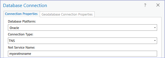

    • TNS : sélectionnez cette option si vous avez configuré le client Oracle de sorte qu’il utilise des connexions TNS sur chaque machine client ArcGIS.
      Dans le champ Net Service Name (Nom de service réseau), saisissez le nom de service réseau que vous avez défini dans le fichier tnsnames.ora.
      Dans l’exemple suivant, le nom de service réseau myoratnsname a été défini dans le fichier tnsnames.ora :
      Connexion à Oracle à l’aide du nom de service réseau myoratnsname

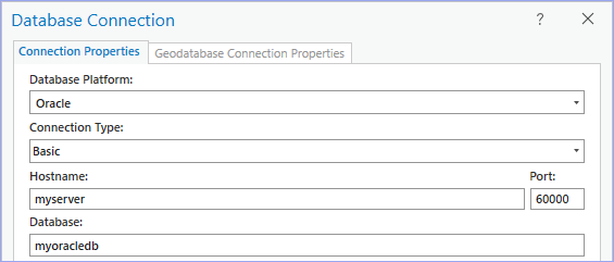

  5. Si vous utilisez le type de connexion Basic (Basic), spécifiez les informations suivantes :
    1. Si l’instance Oracle n’écoute pas sur le numéro de port Oracle par défaut, saisissez le numéro de port autre que le numéro de port par défaut dans le champ Port.
    2. Saisissez l’une des options suivantes dans la zone de texte Hostname (Nom d’hôte) :
      • Le nom du serveur Oracle (par exemple, myserver).
      • L’adresse IP du serveur Oracle (par exemple, 10:10:10:10). Placez les adresses IPV6 entre crochets (par exemple, [4000:ab5:0:0:f666:d191:77f5:e2bd]).
      • Une URL contenant le nom du serveur Oracle (par exemple, //myserver).
    3. Saisissez l’ID ou le nom de service Oracle dans le champ Database (Base de données).
    Dans l’exemple ci-après, le nom du serveur Oracle est myserver, le nom de service Oracle est myoracledb et les communications utilisent le port 60000.
    Connexion à une base de données Oracle à l’aide des informations Easy Connect pour un serveur intitulé myserver et un nom de service myoracledb et du port 60000 (différent du port par défaut)
