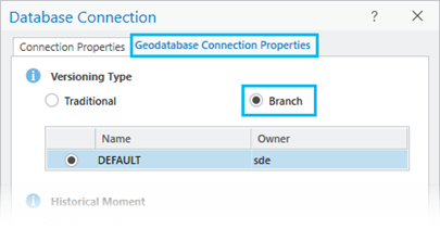

  • Avant de spécifier la valeur Input Dataset (Jeu de données en entrée), les propriétaires doivent vérifier que Versioning Type (Type de versionnement) est défini sur Branch (Branche) dans la boîte de dialogue Geodatabase Connection Properties (Propriétés de la connexion à la géodatabase).
    Boîte de dialogue Propriétés de la connexion à une géodatabase
    En savoir plus sur la configuration d’une connexion à une base de données pour le versionnement de branche

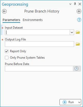

  1. Pour ouvrir l’outil de géotraitement Historique de branche Adaptation, accédez à l’onglet Analysis (Analyse) et cliquez sur Tools (Outils) dans le groupe Geoprocessing (Géotraitement). Vous pouvez également rechercher l’outil dans le jeu d’outils Data Management Tools (Outils de gestion des données) de la boîte à outils Versions.
    Outil Historique de branche Adaptation sous l’onglet Analyse, Outils et Géotraitement
    La boîte de dialogue de l’outil de géotraitement Historique de branche Adaptation s’affiche avec les paramètres par défaut.
    Boîte de dialogue de l’outil de géotraitement Historique de branche Adaptation
  2. Pour Input Dataset (Jeu de données en entrée), dans le menu déroulant, sélectionnez un jeu de données unique ou utilisez le bouton de navigation pour sélectionner un jeu de classes d’entités, une classe d’entités ou une table contenant les données en branche versionnées à nettoyer.
  3. Pour Output Log File (Fichier journal en sortie), utilisez le bouton de navigation pour spécifier l’emplacement d’enregistrement du fichier journal en sortie.
  4. Vous pouvez également sélectionner le paramètre Report Only (Consigner uniquement) pour générer uniquement un rapport sur le nombre d’enregistrements d’archive éligibles ou ne pas le sélectionner pour procéder au nettoyage.

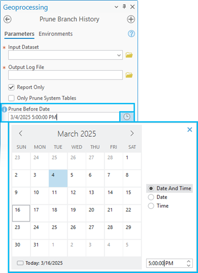

  6. Définissez éventuellement une valeur pour le paramètre Prune Before Date (Nettoyer les éléments antérieurs à [date/heure]) pour nettoyer les enregistrements archivés dont la date est antérieure à une date et une heure spécifiées.
    Conseil :
    Vérifiez que la date est exprimée en UTC (temps universel coordonné) pour assurer la cohérence de la référence.

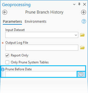

    • Si le champ Prune Before Date (Nettoyer les éléments antérieurs à [date/heure]) est vide, l’outil nettoie l’historique d’archivage éligible autant que possible en fonction des moments référencés.
      Outil Historique de branche Adaptation avec le paramètre Nettoyer les éléments antérieurs à (date/heure) défini.
    • Si une date est spécifiée dans le champ Prune Before Date (Nettoyer les éléments antérieurs à [date/heure]), seules les données archivées jusqu’à ce moment seront supprimées.
      Options disponibles pour configurer le paramètre Nettoyer les éléments antérieurs à (date/heure) à l’aide de l’outil Historique de branche Adaptation

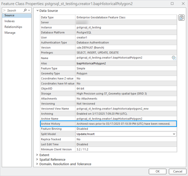

Une fois que l’outil Historique de branche Adaptation a été exécuté, ouvrez la boîte de dialogue des propriétés de votre table ou classe d’entités. Sous l’onglet Source, le paramètre Archive History (Historique d’archivage) indique la date la plus récente à laquelle l’outil a été utilisé pour nettoyer les lignes retirées de ce jeu de données.
Paramètre Historique d’archivage dans la boîte de dialogue Propriétés des classes d’entités.
