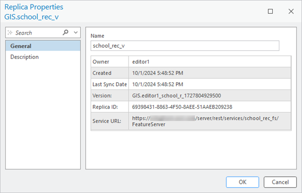

Ces mêmes informations sont également présentes dans l'onglet General (Général) de la boîte de dialogue Replica Properties (Propriétés du réplica).
Si vous y accédez à partir de la boîte de dialogue Replica Properties (Propriétés du réplica), vous pouvez les copier, ce qui vous permet de copier l'URL de service d’entités à coller dans un navigateur pour déterminer si le service est toujours disponible et de copier le nom de version pour le vérifier dans la vue Versions (Versions).
Pour ouvrir les propriétés du réplica de service d’entités, utilisez l'une des méthodes suivantes :
  • Cliquez sur le bouton Replica Options (Options de réplica) sur la fiche du réplica de service d’entités, puis sur Properties (Propriétés).
    Pour une description du bouton Replica Options (Options de réplica), reportez-vous à la section Référence à l'onglet Feature Service Replicas (Réplicas de service d’entités) ci-après.
  • Cliquez avec le bouton droit de la souris sur la fiche de réplica de service d’entités et sélectionnez Properties (Propriétés).
L’image ci-dessous représente les propriétés générales d’un réplica de service d’entités nommé school_rec_v.
Onglet General (Général) de la boîte de dialogue Replica Properties (Propriétés du réplica) du service d’entités

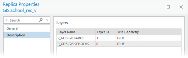

Identifier les tables et classes d'entités d'un réplica de service d’entités
Pour déterminer les tables et classes d'entités participant à un réplica de service d’entités, procédez comme suit :
  1. Ouvrez la fenêtre Manage Replicas (Gérer les réplicas) et cliquez sur l’onglet Feature Service Replicas (Réplicas de service d’entités).
  2. Pour ouvrir les propriétés d'un réplica de service d’entités, utilisez l'une des options suivantes :
    • Cliquez sur le bouton Replica Options (Options de réplica) de la fiche du réplica, puis sur Properties (Propriétés).
    • Cliquez avec le bouton droit sur la fiche du réplica dans l'onglet Feature Service Replicas (Réplicas de service d’entités) et sélectionnez Properties (Propriétés).
    La boîte de dialogue Replica Properties (Propriétés du réplica) apparaît.
  3. Cliquez sur l’onglet Description (Description).
    L'exemple ci-après contient deux classes d'entités (écoles et parcs) dans le réplica du service d’entités school_rec_v. L'ID de couche indiqué pour chaque classe d’entités correspond à l'identifiant unique de la couche correspondante dans le service d'entités pour lequel la synchronisation est activée. La valeur (TRUE) de la propriété Use Geometry (Utiliser la géométrie) indique que l’étendue spatiale de la classe d’entités a été définie lors de la création du réplica.
    Onglet Description de la boîte de dialogue Replica Properties (Propriétés du réplica)

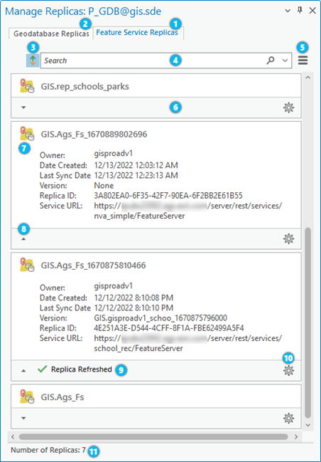

L’onglet Feature Service Replicas (Réplicas de service d’entités) de la fenêtre Manage Replicas (Gérer les réplicas) affiche tous les réplicas d’une géodatabase créée à partir de services d’entités.
À partir de l'onglet Feature Service Replicas (Réplicas de service d’entités), vous pouvez désinscrire les réplicas de service d’entités orphelins ou devenus inutiles. Les réplicas de service d’entités peuvent devenir orphelins lorsque le service d’entités est supprimé ou si le serveur n'existe plus.
L'image ci-après illustre les outils et options permettant de gérer les réplicas de service d’entités à partir de l'onglet Feature Service Replicas (Réplicas de service d’entités).
Éléments de l'onglet Feature Service Replicas (Réplicas de service d’entités)
Le tableau ci-après met en correspondance les numéros figurant dans l’image ci-dessus d'une part et le numéro d'élément et la description d'outil correspondants d'autre part.
Elément
Description
Onglet Feature Service Replicas (Réplicas de service d’entités) : affiche tous les réplicas d'une géodatabase créée à partir de processus hors connexion de services d'entités.
Onglet Geodatabase Replicas (Réplicas de géodatabase) : affiche tous les réplicas d'une géodatabase créée explicitement à partir de l'outil de géotraitement Create Replica (Créer un réplica) ou Create Replica from Server (Créer un réplica à partir du serveur).
Sort (Trier) Trier par date de création : déterminez l’ordre dans lequel sont triés les réplicas dans l’onglet Feature Service Replicas (Réplicas de service d’entités). Vous pouvez trier les réplicas par date, date de dernière synchronisation, nom, propriétaire, ID de réplica ou URL de service.
Search box (Zone de recherche) Recherche : recherchez des réplicas à l’aide d’une chaîne de texte. Les recherches peuvent porter sur le nom, le propriétaire, la version, l'ID de réplica ou l'URL de service.
5
Menu Manage Replicas (Gérer les réplicas) Menu : accédez à plusieurs commandes de gestion des réplicas à partir de ce menu. Vous pouvez sélectionner l’une des fiches suivantes : Refresh Replicas (Actualiser les réplicas) ou Expand All (Tout développer). Pour en savoir plus, reportez-vous à la section Options du menu Feature Service Replicas (Réplicas de service d’entités).
6
Fiches de réplica : les réplicas sont affichés dans des sections (appelées fiches) qui fournissent des détails sur le réplica. Les fiches sont réduites par défaut. Développez la fiche pour voir les détails du réplica. Pour en savoir plus, reportez-vous à la section Options du menu Feature Service Replicas (Réplicas de service d’entités).
7
Replica Type (Type de réplica) : l'icône en regard du nom de réplica indique que le réplica correspond à un réplica de service d’entités .
8
Expand / Collapse Replica cards (Développer/réduire les fiches de réplica) Flèche de liste déroulante : la vue développée d’une fiche présente toutes les informations générales relatives au réplica.
9
Analyser Replica Refreshed (Réplica actualisé) : indique que l’exécution de la commande Refresh (Actualiser) accessible à partir du bouton Replica Options (Options de réplica) ou du menu Manage Replicas (Gérer les réplicas) est terminée.
10
Replica Options (Options de réplica) Rouage : les commandes accessibles à partir du bouton Replica Options (Options de réplica) sont appliquées à un réplica individuel. Vous pouvez également cliquer avec le bouton droit de la souris sur la fiche de réplica pour accéder à ces commandes.
Pour en savoir plus, reportez-vous à la section Bouton Options (Options) du menu Feature Service Replicas (Réplicas de service d’entités).
11
Number of Replicas (Nombre de réplicas) : indique le nombre total de réplicas affichés dans l'onglet Feature Service Replicas (Réplicas de service d’entités).
Éléments de l'onglet Feature Service Replicas (Réplicas de service d’entités) dans la fenêtre Manage Replicas (Gérer les réplicas)

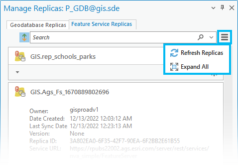

Les commandes suivantes sont accessibles à partir du menu Manage Replicas (Gérer les réplicas) Menu :
Commandes du menu Feature Service Replicas (Réplicas de service d’entités)
  • Refresh Replicas (Actualiser les réplicas) : utilisez cette option pour afficher les réplicas qui ont été créés, supprimés ou synchronisés depuis que vous avez ouvert le projet ArcGIS Pro.
  • Expand All (Tout développer) : cette option permet de développer ou réduire les fiches de réplica affichées dans l'onglet Feature Service Replicas (Réplicas de service d’entités).
    Une vue développée de fiche de réplica dans l'onglet Feature Service Replicas (Réplicas de service d’entités) présente les informations générales sur le réplica.

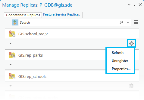

Les commandes suivantes sont accessibles à partir du bouton Options (Options) du menu Feature Service Replicas (Réplicas de service d’entités) et sont appliquées à ce réplica spécifique :
Le bouton Options (Options) du menu Feature Service Replicas (Réplicas de service d’entités) ouvre un menu contenant des options permettant d'actualiser ou de désinscrire le réplica ou d'ouvrir les propriétés du réplica.
  • Refresh (Actualiser) : actualise le réplica. Les propriétés les plus récentes du réplica sont récupérées ou mises à jour.
  • Unregister (Désinscrire) : désinscrit le réplica. Si une version de synchronisation existe, elle est également retirée.
  • Properties (Propriétés) : ouvre la boîte de dialogue Replica Properties (Propriétés du réplica).
