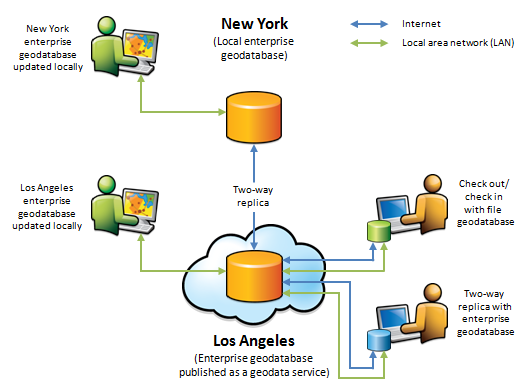

Diagramme illustrant la façon dont les services de géodonnées permettent d’extraire/d’insérer des données et de procéder à la réplication sur Internet ou un intranet.
Dans le diagramme ci-dessus, une entreprise désire configurer des géodatabases d’entreprise pour gérer les données stockées de ses bureaux de Los Angeles et New York. Le réplica a été créé en publiant d’abord la géodatabase de Los Angeles sous forme d’un service de géodonnées, avec l’opération Réplication autorisée. Un administrateur à New York a ensuite accédé au service de géodonnées sur Internet et utilisé l’outil Créer un réplica à partir du serveur pour produire un réplica. Après la création du réplica, les éditeurs procèdent à la mise à jour de leur géodatabase d’entreprise en local. L’administrateur new-yorkais exécute régulièrement un modèle de géotraitement pour se connecter au service de géodonnées de Los Angeles et synchroniser les modifications apportées dans les deux directions via Internet. Les géodatabases restent ainsi synchronisées, ce qui permet aux utilisateurs d’accéder aux mêmes informations où qu’ils se trouvent.

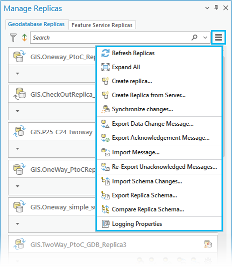

  4. Dans l'onglet Geodatabase Replicas (Réplicas de géodatabase) de la fenêtre Manage Replicas (Gérer les réplicas), cliquez sur le menu Manage Replicas (Gérer les réplicas) , puis sur Create Replica from Server (Créer un réplica à partir du serveur) .
    Commandes du menu Manage Replicas (Gérer les réplicas)

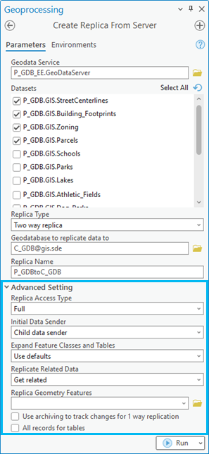

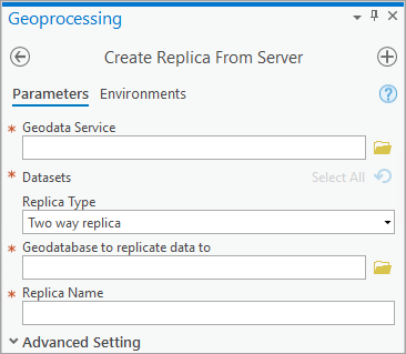

    La boîte de dialogue de l’outil de géotraitement Créer un réplica à partir du serveur apparaît avec les paramètres par défaut.
    Boîte de dialogue de l’outil de géotraitement Créer un réplica à partir du serveur
  5. Pour le paramètre Geodata Service (Service de géodonnées), accédez au service de géodonnées représentant la géodatabase à partir de laquelle le réplica va être créé et spécifiez les identifiants de connexion au serveur lorsqu’un message vous invite à le faire.

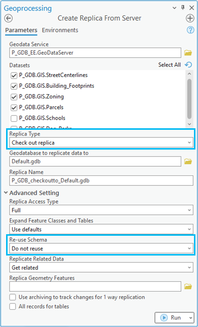

  7. Dans le menu déroulant Replica Type (Type de réplica), sélectionnez l’une des options suivantes :
    • Réplica bidirectionnel
    • Réplica monodirectionnel
    • Réplica d’extraction
    • Réplica monodirectionnel enfant vers parent

  10. Cliquez sur Advanced Setting (Paramètre avancé) pour afficher des options complémentaires si vous souhaitez remplacer les options de réplication par défaut. Si vous ne modifiez pas les options par défaut, passez à l’étape 15.
    Champs Advanced Setting (Paramètres avancés) dans la boîte de dialogue de l’outil de géotraitement Créer un réplica à partir du serveur
  11. Sous Advanced Setting (Paramètre avancé), pour Replica Access Type (Type d’accès au réplica), sélectionnez le modèle de géodatabase Full (Complet) ou Simple.
    En savoir plus sur les options de type d’accès au réplica
  12. Également, pour Initial Data Sender (Expéditeur de données initial), spécifiez le réplica pouvant envoyer des modifications en mode déconnecté.

  14. Pour Re-use Schema (Réutiliser la structure), vous pouvez également l’une des deux options disponibles, Reuse (Réutiliser) ou Do not reuse (Ne pas réutiliser), cette dernière étant l’option par défaut.
    L’option Reuse schema (Réutiliser la structure) permet de créer un réplica d’après un modèle, ce qui permet de réutiliser une géodatabase qui contient la structure des données à répliquer. Cela réduit la durée de réplication des données.
    L'option Reuse schema (Réutiliser la structure) est destinée à une structure vide sur l'enfant. Vous devez supprimer les données du réplica enfant avant d'utiliser l'option Reuse schema (Réutiliser la structure).
    Remarque :
    Disponible seulement avec les réplicats d’extraction, cette option n'est possible que pour une réplication dans une géodatabase fichier.
    Créer un réplica d’extraction avec l'option Re-use Schema (Réutiliser la structure) de l'outil Create Replica From Server (Créer un réplica à partir du serveur)
