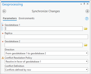

Vous pouvez utiliser l’outil de géotraitement Synchronize Changes (Synchroniser les modifications) de ArcGIS Pro pour synchroniser les mises à jour entre deux géodatabases de réplica dans le sens de votre choix.
Les options et paramètres en entrée de l'outil sont expliqués ci-après pour vous aider à comprendre la manière dont chaque paramètre affecte le processus de synchronisation.
Outil de géotraitement Synchroniser les modifications
Réplica et géodatabases en entrée
Définissez les géodatabases ou services de géodonnées qui contiennent les réplicas associés à synchroniser, ainsi que le sens d'envoi des modifications lors de la synchronisation.
Vous allez désigner une géodatabase ou un service de géodonnées comme géodatabase 1 et l'autre comme géodatabase 2. Cela vous permettra ensuite de définir le sens d'envoi des modifications lors de la synchronisation et le mode de résolution des modifications conflictuelles, si vous choisissez de résoudre les conflits automatiquement.

  • Geodatabase 1 (Géodatabase 1) : géodatabase fichier, géodatabase d'entreprise ou service de géodonnées qui contient le réplica à synchroniser.
    Si vous lancez l’outil Synchroniser les modifications à l’aide du bouton Menu de la fenêtre Manage Replicas (Gérer les réplicas) ou du menu contextuel Distributed Geodatabase (Géodatabase distribuée), les informations de connexion de l’espace de travail actuel sont indiquées dans Geodatabase 1 (Géodatabase 1).
  • Replica (Réplica) : réplica valide avec un parent dans une géodatabase en entrée et un enfant dans l’autre géodatabase en entrée. Le paramètre de réplica est renseigné avec le premier réplica détecté dans l’espace de travail de Geodatabase 1 (Géodatabase 1), mais vous pouvez sélectionner un autre réplica.
    Si vous ouvrez l’outil Synchroniser les modifications à partir d’un réplica de géodatabase spécifique dans la fenêtre Manage Replicas (Gérer les réplicas), le paramètre de réplica est alimenté avec le nom de ce réplica.
  • Geodatabase 2 (Géodatabase 2) : géodatabase fichier, géodatabase d’entreprise ou service de géodonnées qui contient le réplica associé au réplica figurant dans Geodatabase 1 (Géodatabase 1).
    L’outil Synchroniser les modifications lit les informations du réplica associé stockées avec le réplica de Geodatabase 1 (Géodatabase 1) et les utilise pour renseigner le paramètre Geodatabase 2 (Géodatabase 2). En cas d’échec, la valeur du paramètre Geodatabase 2 (Géodatabase 2) est marquée comme non valide dans l’outil et vous devez corriger le problème pour pouvoir continuer.

Maintenant que vous avez défini les géodatabases ou services de géodonnées qui contiennent les réplicas associés, choisissez le sens d'envoi des modifications.
Pour les réplicas bidirectionnels, vous pouvez utiliser l'une des options ci-après.
Pour les réplicas monodirectionnels, vous pouvez effectuer une synchronisation de la géodatabase 1 à la géodatabase 2 ou de la géodatabase 2 à la géodatabase 1.
Pour les réplicas d’extraction/insertion, la seule option disponible consiste à envoyer les modifications du réplica enfant vers le réplica parent. L'outil détermine la géodatabase ou le service de géodonnées qui correspond à l'enfant et définit le sens en conséquence ; vous ne pouvez pas le modifier.
  • From geodatabase 1 to geodatabase 2 (De la géodatabase 1 vers la géodatabase 2) : les modifications sont synchronisées de la géodatabase 1 vers la géodatabase 2.
  • From geodatabase 2 to geodatabase 1 (De la géodatabase 2 vers la géodatabase 1) : les modifications sont synchronisées de la géodatabase 2 vers la géodatabase 1.
  • Both directions (Les deux directions) : les modifications sont envoyées dans un sens, puis dans le sens opposé. Il s’agit du paramètre par défaut pour les réplicas bidirectionnels.

Sélectionnez l'une des règles de résolution des conflits suivantes :
  • Manually resolve conflicts (Résoudre manuellement les conflits) : avec cette règle, l'opération de réconciliation s’interrompt en cas de conflit et le réplica est marqué pour indiquer qu'il contient des conflits . Cela vous permet de procéder à la réconciliation, manuellement ou en exécutant un code de réconciliation personnalisé, pour pouvoir évaluer les conflits de manière individuelle. Une fois que vous avez terminé le processus de réconciliation et réinjecté les modifications dans la version du réplica, ce dernier ne contient plus de conflit. Pour en savoir plus, reportez-vous à la rubrique Résoudre les conflits de synchronisation manuellement.

  • Resolve in favor of geodatabase 1 (Résolution en faveur de la géodatabase 1) : en cas de conflit, la représentation dans la géodatabase 1 est automatiquement utilisée au détriment de la représentation dans la géodatabase 2. Les conflits étant résolus automatiquement, le réplica n'est jamais en état de conflit après une synchronisation effectuée avec cette règle.
  • Resolve in favor of geodatabase 2 (Résolution en faveur de la géodatabase 2) : en cas de conflit, la représentation dans la géodatabase 2 est automatiquement utilisée au détriment de la représentation dans la géodatabase 1. Les conflits étant résolus automatiquement, le réplica n'est jamais en état de conflit après une synchronisation effectuée avec cette règle.

Sélectionnez l’une des options suivantes pour définir les types de modification considérés comme des conflits :
  • Conflicts defined by row (Conflits définis par ligne) : si la même entité ou ligne change dans les deux versions, elle est identifiée comme conflit.
  • Conflicts defined by column (Conflits définis par colonne) : si une modification apportée au même attribut ou la géométrie de la classe d’entités change dans les deux versions, elle est identifiée comme conflit.
