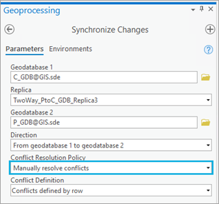

Lorsque vous utilisez l’outil Synchroniser les mouvements, les conflits peuvent être résolus de plusieurs manières. Si vous utilisez l’option Manually resolve conflicts (Résoudre manuellement les conflits) pour le paramètre Conflict Resolution Policy (Stratégie de résolution des conflits) sur un réplica bidirectionnel ou monodirectionnel, la synchronisation de votre réplica peut réussir. Toutefois, si des conflits existent, ils doivent être résolus pour que les modifications puissent être exportées à partir de ce réplica.
Option Manually resolve conflicts (Résoudre manuellement les conflits) du paramètre Conflict Resolution Policy (Stratégie de résolution des conflits) dans l’outil Synchronize Changes (Synchroniser les mouvements)

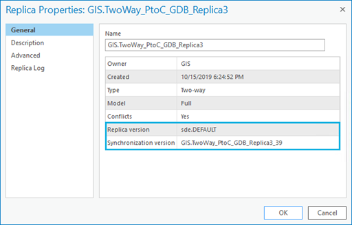

  3. Cliquez sur le bouton Replica Options (Options de réplica) , sélectionnez Properties (Propriétés), puis dans la boîte de dialogue Replica Properties (Propriétés du réplica), cliquez sur l’onglet General (Général) et notez les noms des versions suivantes :
    • Replica version (Version de réplica) : version à répliquer.
    • Synchronization version (Version de synchronisation) : version du réplica associé qui reçoit les modifications.
      Boîte de dialogue Propriétés du réplica
  4. Fermez la boîte de dialogue Replica Properties (Propriétés du réplica).
Notez le nom de la version de synchronisation afin de pouvoir accéder à cette version et synchroniser les modifications dans la prochaine partie de la procédure.
