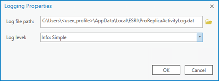

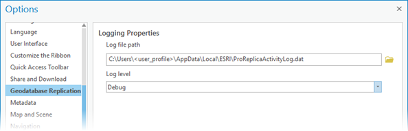

Vous pouvez choisir l’emplacement de stockage du fichier journal des activités de réplication ArcGIS Pro (ProReplicaActivityLog.dat), ainsi que le niveau de détail des informations consignées dans le fichier.
  1. Accédez aux propriétés de consignation des informations de réplication à l’aide de l’une des méthodes suivantes :
    Pour aller plus loin :
    Les administrateurs système peuvent gérer les paramètres de l’application pour le compte des utilisateurs d’une organisation. Ces paramètres peuvent être verrouillés et leurs valeurs par défaut peuvent être différentes de celles de l’application. Pour en savoir plus, reportez-vous aux rubriques Gérer les paramètres de l’application et Paramètres de réplication de géodatabase.
  2. Saisissez ou collez un chemin d’accès local ou le chemin d’accès à un répertoire de fichiers partagé dans le champ Log file path (Chemin d’accès au fichier journal) pour modifier l’emplacement de stockage du fichier journal des activités de réplication.
    L’emplacement par défaut du fichier journal des activités de réplication ArcGIS Pro est C:\Users\<user_profile>\AppData\Local\ESRI\ProReplicaActivityLog.dat.

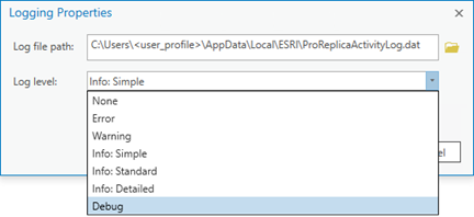

  3. Dans le menu déroulant Log level (Niveau de consignation), sélectionnez le niveau de détail des informations à consigner dans le journal des activités de réplication ArcGIS Pro.
    Les options de niveau de consignation permettent de stocker une quantité d’informations de plus en plus importante, du niveau le plus faible (None [Aucun]) au niveau le plus élevé (Debug [Débogage]).
    Options de niveau de consignation dans la boîte de dialogue Propriétés de consignation
    Info: Simple (Informations : simples) constitue le niveau de consignation par défaut. Dans la plupart des cas, ce paramètre suffit à comprendre ce qu’il se passe au cours du processus de création ou de synchronisation des réplicas. Si vous avez besoin d’informations supplémentaires, vous pouvez sélectionner les niveaux Info: Standard (Informations : standards) ou Info: Detailed (Informations : détaillées).
    À des fins de résolution des problèmes, l’équipe de support technique Esri peut vous demander de définir le niveau de consignation sur Debug (Débogage) afin que le fichier journal des activités de réplication ArcGIS Pro puisse être analysé.
    Gardez à l’esprit que la taille du fichier journal des activités de réplication augmente plus rapidement aux niveaux de consignation élevés qu’aux niveaux de consignation faibles.

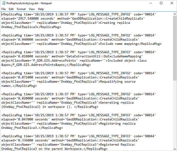

Vous pouvez afficher le contenu du fichier journal des activités de réplication (ProReplicaActivityLog.dat) dans un éditeur de texte.
Vous trouverez ci-après un exemple des informations consignées dans le fichier journal des activités de réplication ArcGIS Pro lors de la création d’un réplica monodirectionnel parent vers enfant. Dans cet exemple, le niveau de consignation est défini sur Debug (Débogage).
Affichage du fichier ProReplicaActivityLog dans un éditeur de texte

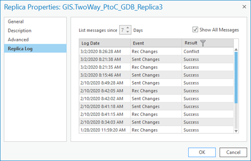

Pour afficher le journal d’un réplica, ouvrez les propriétés d’un réplica monodirectionnel ou bidirectionnel et cliquez sur l’onglet Replica Log (Journal du réplica).
L’onglet Journal du réplica se trouve dans la boîte de dialogue Propriétés du réplica.
Utiliser le journal du réplica
Dans l’onglet Replica Log (Journal du réplica) de la boîte de dialogue Replica Properties (Propriétés du réplica), vous pouvez indiquer le nombre de jours de consignation à afficher ou choisir d’afficher l’intégralité du journal d’un réplica en particulier en cochant l’option Show All Messages (Afficher tous les messages). Si l’option Show All Messages (Afficher tous les messages) est activée, la zone de texte List messages since (Répertorier les messages depuis) n’est pas disponible.
Vous pouvez, en outre, filtrer les résultats affichés dans l’onglet Replica Log (Journal du réplica) par type de résultat.
Filtrer les résultats dans le journal du réplica par type de résultat.
Le journal du réplica affiche les éléments Log Date (Date/heure de consignation), Event (Événement) et Results (Résultats) pour chaque message.
  • Log Date (Date/heure de consignation) : date et heure d’envoi ou de réception des messages
  • Event (Événement) : indique si le message a été envoyé (Sent Changes [Modifications envoyées]) ou reçu (Rec Changes [Modifications reçues]) par le réplica
  • Results (Résultats) : indique si l’envoi ou la réception du message a réussi ou si un conflit de réplication ou une erreur s’est produit lors de la tentative d’événement

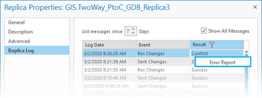

Si un conflit ou une erreur système est affiché dans la colonne Results (Résultats), cliquez avec le bouton droit de la souris sur la ligne correspondante pour accéder au rapport d’erreur.
Accéder à un rapport d’erreur du journal du réplica

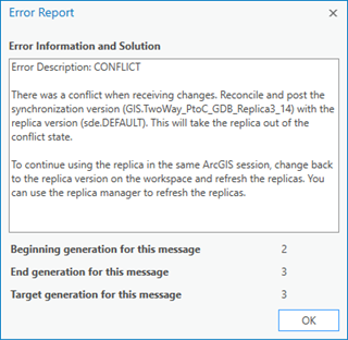

Si un conflit ou une erreur système est affiché dans la colonne Results (Résultats), cliquez avec le bouton droit de la souris sur la ligne correspondante, puis sélectionnez le bouton Error Report (Rapport d’erreur).
Pour afficher les rapports d’erreur liés aux conflits qui se sont produits pendant la synchronisation du réplica, utilisez l’onglet Journal du réplica de la boîte de dialogue Propriétés du réplica.
Le rapport d’erreur lié à un conflit décrit la cause à l’origine de ce dernier et, s’il y a lieu, indique une solution permettant de le résoudre.
Le rapport d’erreur fournit une description du conflit et indique la solution permettant de le résoudre.
La boîte de dialogue Error Report (Rapport d’erreur) contient également des informations sur les numéros de génération associés au réplica. Les numéros de génération de début et de fin précisent la plage des modifications envoyées au réplica récepteur. Le numéro de génération cible indique le numéro de génération sur le réplica cible qui aurait dû recevoir les modifications.
