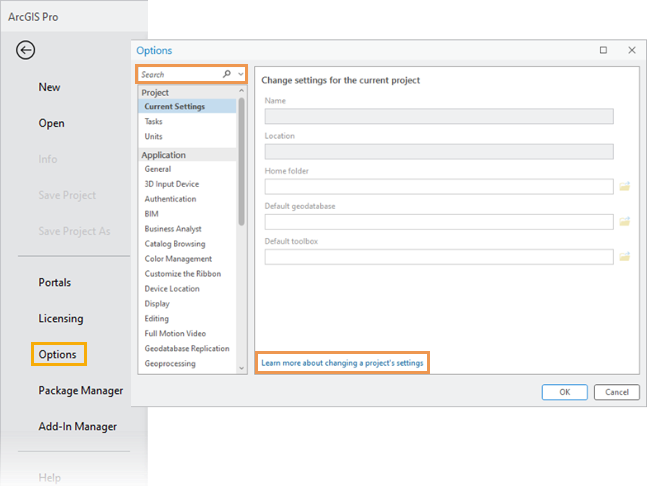

Accéder aux options de projet et d’application
Vous pouvez accéder aux options à partir d’un projet ouvert ou de la page de démarrage d’ArcGIS Pro.
Accéder aux options à partir d’un projet ouvert
Pour accéder aux options à partir d’un projet ouvert, procédez comme indiqué ci-après.
  1. Sur le ruban, cliquez sur l’onglet Projet.
    La page des paramètres s’ouvre.
  2. Dans la liste des onglets latéraux, cliquez sur Options.
    La boîte de dialogue Options apparaît.
  3. Dans la boîte de dialogue Options, sous Project (Projet) ou Application, cliquez sur une option pour afficher et modifier ses paramètres.
  4. Vous pouvez éventuellement cliquer dans la zone de recherche, saisir un terme de recherche et appuyer sur la touche Entrée.
    La liste des options est filtrée pour afficher uniquement celles contenant le terme de recherche.
Accéder aux options à partir de la page de démarrage
Pour accéder aux options à partir de la page de démarrage, procédez comme indiqué ci-après.
  1. Sur la page de démarrage, cliquez sur l’onglet Settings (Paramètres) .
  3. Dans la boîte de dialogue Options, sous Application, cliquez sur une option pour afficher et modifier ses paramètres.
    Lorsque vous accédez aux options à partir de la page de démarrage, les options de projet ne sont pas activées car aucun projet n’est ouvert.
