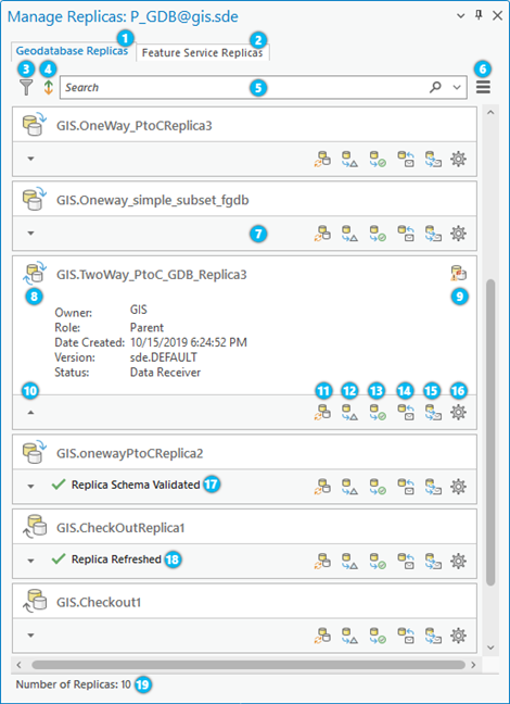

L'image ci-après illustre les outils et options disponibles pour gérer les réplicas de géodatabase à partir de l'onglet Geodatabase Replicas (Réplicas de géodatabase). Chaque outil est expliqué dans le tableau ci-après.
Éléments de l'onglet Geodatabase Replicas (Réplicas de géodatabase)
Le tableau ci-après met en correspondance les numéros figurant dans l’image ci-dessus d'une part et le numéro d'élément et la description d'outil correspondants d'autre part.
Elément
Description
Onglet Geodatabase Replicas (Réplicas de géodatabase) : affiche tous les réplicas d'une géodatabase créée explicitement à partir de l'outil de géotraitement Create Replica (Créer un réplica) ou Create Replica from Server (Créer un réplica à partir du serveur).
Onglet Feature Service Replicas (Réplicas de service d’entités) : affiche tous les réplicas d'une géodatabase créée à partir de processus hors connexion de services d'entités.
Filter (Filtrer) Filtre : utilisez ce filtre pour contrôler les types de réplicas qui s’affichent dans la fenêtre Manage Replicas (Gérer les réplicas). Les options de filtrage sont les sont les suivantes : All Types (Tous les types), Checkout (Extraire), One-way (Monodirectionnel) et Two-way (Bidirectionnel).
Sort (Trier) Trier par date de création : ordonnez la manière dont les réplicas sont affichés dans la fenêtre Manage Replicas (Gérer les réplicas). Vous pouvez trier les réplicas par date, par nom, par propriétaire, par rôle et par version.
5
Search box (Zone de recherche) Search : permet de rechercher des réplicas à l’aide d’une chaîne de texte. Vous pouvez effectuer une recherche en fonction du nom du réplica ou d’autres champs proposés par l’option Sort (Trier), par exemple la date, le propriétaire, le rôle et la version.
6
Menu Manage Replicas (Gérer les réplicas) Menu : ce menu permet d’accéder à plusieurs commandes de gestion des réplicas. Vous pouvez sélectionner l’une des options suivantes : Refresh Replicas (Actualiser les réplicas), Expand/Collapse All (Tout développer/réduire), des fiches, Create Replica (Créer un réplica), Create Replica from Server (Créer un réplica à partir du serveur), Synchronize changes (Synchroniser les modifications), Export Data Changes Message (Exporter le message de modification des données), Export Acknowledgment Message (Exporter le message d’accusé de réception), Import Message (Importer le message), Reexport Unacknowledged Messages (Réexporter les messages sans accusé de réception) et Logging Properties (Propriétés du journal).
Pour en savoir plus, reportez-vous à la section Options du menu Geodatabase Replicas (Réplicas de géodatabase) ci-dessous.
7
Fiches de réplica : les réplicas s’affichent par défaut en tant que fiches sous leur forme réduite. La vue développée de la fiche présente plus de détails sur le réplica. Pour en savoir plus, reportez-vous à la section Options du menu Geodatabase Replicas (Réplicas de géodatabase) ci-dessous.
8
Replica Type (Type de réplica) : les icônes situées à gauche du nom du réplica indiquent le type de réplica, à savoir two-way replica (Réplica bidirectionnel) , one-way replica (Réplica monodirectionnel) ou checkout/check-in replica (Réplica d’extraction/insertion) . Pour en savoir plus, reportez-vous à la rubrique Types de réplication.
9
Replica in conflict (Réplica en conflit) Conflits de réplica : lorsque vous synchronisez les modifications entre une paire de réplicas, si la stratégie de résolution des conflits sur un réplica bidirectionnel ou unidirectionnel stipule que les conflits doivent être résolus manuellement, votre paire de réplicas peut se synchroniser correctement, mais des conflits peuvent survenir. Lorsqu’un réplica présente des conflits, cette icône Replica in conflict (Réplica en conflit) apparaît sur la fiche de réplica. Reportez-vous à la rubrique Résolution manuelle des conflits de synchronisation pour en savoir plus sur la révision et la résolution manuelle des conflits.
10
Expand / Collapse Replica cards (Développer/réduire les fiches de réplica) Flèche de liste déroulante : la vue développée d’une fiche présente toutes les informations générales du réplica.
11
Synchronize Changes (Synchroniser les modifications) Synchroniser les modifications de réplica : synchronisez les modifications entre une paire de réplicas directement à partir d’une fiche de réplica en cliquant sur le bouton Synchronize Changes (Synchroniser les modifications) en bas à gauche de la fiche. L’avantage de cette méthode est qu’elle lance et renseigne automatiquement l’outil de géotraitement Synchroniser les modifications avec toutes les informations pertinentes de votre réplica. Vous pouvez ensuite examiner les paramètres par défaut dans l’outil et changer les valeurs comme il convient.
12
Export Data Changes Message (Exporter le message de modification des données) Export Data Changes Message : exporte tous les nouveaux changements de données (insertions, mises à jour et suppressions appliquées à la version de réplica depuis la dernière exportation du message de changement de donnée) et tous les changements de données sans accusé de réception (changements précédemment exportés pour lesquels vous n’avez pas reçu d’accusé de réception) vers un fichier de deltas en sortie stocké dans un fichier XML ou une géodatabase fichier.
13
Export Acknowledgment Message (Exporter le message d’accusé de réception) Export Acknowledgement Message : le destinataire des données procède à l’ exportation d’un message d’accusé de réception dès qu’il a reçu un ou plusieurs messages de modification des données confirmant la réception de tous les messages de modification de données. Si aucun message d’accusé de réception n’est envoyé, l’expéditeur des données renvoie les changements et conserve les informations nécessaires au renvoi de ces données jusqu’à ce leur réception soit confirmée. De ce fait, il arrive que la géodatabase de l’expéditeur des données devienne très volumineuse, tout comme les nouveaux messages de changement de données.
14
Import Message (Importer un message) Import Message : Importer un message importe les messages de changement de données ou les messages d’accusé de réception. L’importation d’un changement de données applique les changements de données à partir du réplica associé et met également à jour les métadonnées du réplica. L’importation d’un accusé de réception met à jour les métadonnées d’un réplica de sorte qu’il identifie les changements à inclure dans l’exportation suivante.
15
Re-Export Unacknowledged Messages (Réexporter les messages sans accusé de réception) Re-Export Unacknowledged Message : Réexporter les messages sans accusé de réception permet de réexporter les modifications de données qui se sont perdues en cours de route ou qui doivent être envoyées de nouveau et n’inclut que les mises à jour envoyées dans le message de modification de données initial.
16
Replica Options (Options de réplica) Cog : les commandes accessibles à partir du bouton Replica Options (Options de réplica) sont appliquées sur un réplica individuel. Vous avez également la possibilité de cliquer avec le bouton droit sur la fiche de réplica pour accéder à ces commandes.
Pour en savoir plus, reportez-vous à la section Options des réplicas de géodatabase.
17
Analyser Replica Schema Validated (Structure de réplica validée) : communique le statut terminé de l’exécution de la commande Validate schema (Valider la structure) accessible à partir du bouton Replica Options (Options de réplica) .
18
Analyser Replica Refreshed (Réplica actualisé) : communique le statut terminé de l’exécution de la commande Refresh (Actualiser) accessible à partir du bouton Replica Options (Options de réplica) .
19
Number of Replicas (Nombre de réplicas) : indique le nombre total de réplicas affichés dans la fenêtre Manage Replicas (Gérer les réplicas). Ce nombre respecte également les critères de recherche et de filtre appliqués aux types de réplicas dans la fenêtre Manage Replicas (Gérer les réplicas).

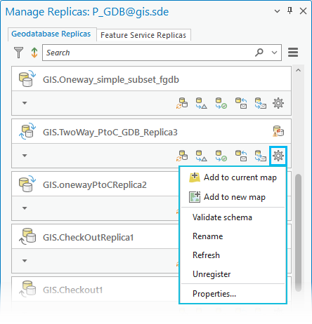

Les commandes ci-après sont accessibles à partir du bouton Options (Options) des fiches de réplica de géodatabase sur l'onglet Geodatabase Replicas (Réplicas de géodatabase). Les options s'appliquent au réplica depuis lequel vous accédez aux options :
Options disponibles pour les réplicas de géodatabase à l'aide du bouton Options (Options)
  • Add to current map (Ajouter à la carte actuelle) : ajoute immédiatement à la carte actuelle tous les jeux de données faisant partie de ce réplica. Cette option n’est pas disponible si la vue active n’est pas une carte.
  • Add to new map (Ajouter à une nouvelle carte) : crée une carte et y ajoute immédiatement tous les jeux de données faisant partie de ce réplica.
    Remarque :
    Lorsque vous ajoutez des jeux de données de réplica à une carte à l'aide de l'une de ces options, l’utilisateur de géodatabase connecté doit disposer des privilèges permettant d’afficher les données. À défaut, une erreur est renvoyée pour chacun des jeux de données de réplica qu’il est impossible d’ajouter car les privilèges de l’utilisateur connecté sont inadéquats.
    Si l’une des classes d’entités ou tables du jeu de données de réplica fait également partie d’une classe de relations, l’utilisateur de géodatabase connecté doit également disposer du privilège d'affichage de toutes les classes d’origine et de destination faisant partie de la classe de relations pour que les jeux de données de réplica puissent être ajoutés à la carte. À défaut, aucun des jeux de données faisant partie de la classe de relations n’est ajouté à la carte et une erreur est renvoyée pour tous les jeux de données de réplicas qu’il est impossible d’ajouter car les privilèges de l’utilisateur connecté sont inadéquats.
    Pour plus d’informations sur les privilèges requis en matière de géodatabase, reportez-vous à la rubrique Octroyer et supprimer des privilèges sur le jeu de données dans les bases de données et les géodatabases d’entreprise.
    Pour plus d’informations sur la liste des jeux de données inclus dans le réplica, reportez-vous à l’onglet Description (Description) de la boîte de dialogue Replica Properties (Propriétés du réplica).
  • Validate schema (Valider la structure) : valide la structure du réplica. Cette opération supprime automatiquement les jeux de données non valides. Les jeux de données peuvent devenir non valides s’ils ont été renommés, supprimés ou si leur versionnement a été annulé.
  • Rename (Renommer) : renomme le réplica.
    Remarque :
    Vous devez être le propriétaire du réplica ou être connecté en tant qu’administrateur de géodatabase pour pouvoir renommer le réplica.
  • Refresh (Actualiser) : actualise le réplica. Les propriétés les plus récentes du réplica sont récupérées ou mises à jour.
  • Unregister (Désinscrire) : désinscrit le réplica.
    Remarque :
    Vous pouvez également exécuter l'outil de géotraitement Unregister Replica (Désinscrire le réplica) pour désinscrire tout type de réplica d’une géodatabase d’entreprise.
  • Properties (Propriétés) : ouvre la boîte de dialogue Replica Properties (Propriétés du réplica) qui est décrite plus en détail ci-dessous.

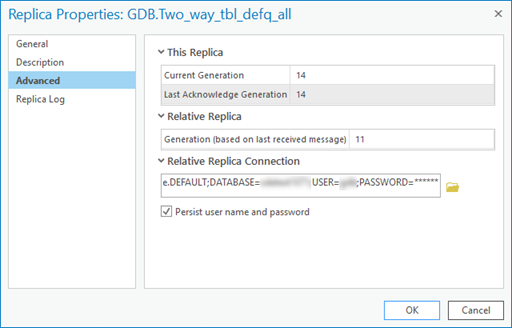

Propriétés des réplicas de géodatabase
Pour les réplicas de géodatabase, la boîte de dialogue Replica Properties (Propriétés du réplica) comporte quatre onglets : General (Général), Description (Description), Advanced (Avancé) et Replica Log (Journal du réplica).

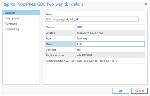

Onglet Général
Sous l’onglet General (Général), les propriétés de réplica suivantes s’affichent
Onglet General (Général) de la boîte de dialogue Replica Properties (Propriétés du réplica)
  • Name (Nom) : nom du réplica qualifié avec le nom de l'utilisateur de base de données qui possède le réplica.
  • Owner (Propriétaire) : utilisateur ayant créé le réplica.
  • Created (Date de création) : date et heure de la création du réplica.
  • Type : type du réplica : Checkout/Check-in (Extraction/Insertion), One-way (Monodirectionnel) ou Two-way (Bidirectionnel).
  • Modèle : type d’accès au réplica affecté lors de la création du réplica.
  • Conflits : indique si le réplica contient des conflits non résolus suite à la synchronisation.
  • Replica version (Version de réplica) : version de réplica associée à ce réplica.
  • Synchronization version (Version de synchronisation) : version de synchronisation associée à ce réplica.

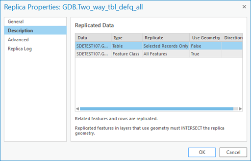

Onglet Description
L’onglet Description (Description) de la boîte de dialogue Replica Properties (Propriété du réplica) répertorie les jeux de données inclus dans le réplica et propose deux options pour gérer les jeux de données du réplica.
Onglet Description (Description) de la boîte de dialogue Replica Properties (Propriétés du réplica)
Les valeurs présentes pour les jeux de données reflètent les propriétés sélectionnées au cours de la création du réplica. Ces propriétés sont notamment :
  • Data (Données) : source des données répliquées.
  • Type : type des données répliquées. La table, la classe d’entités et la classe de relations figurent parmi les types possibles.
  • Replicate (Répliquer) : indique les éventuels filtres définis lors de la création du réplica. Ces filtres sont les suivants : All Features (Toutes les entités), Schema Only (Structure uniquement), Selected Records Only (Enregistrements sélectionnés uniquement), des ensembles de définition ou des jeux de sélections.
  • Use Geometry (Utiliser la géométrie) : cette propriété est définie sur True (Vrai) si vous utilisez l’étendue spatiale ou spécifiez une étendue lors de la création du réplica.
  • Direction : cette propriété est valide uniquement pour les classes de relations répliquées. Elle s’accompagne des paramètres Forward (Avant), Backward (Arrière) ou None (Aucun), selon l’option sélectionnée lors de la création du réplica.
Remarque :
Les réplicas créés dans ArcGIS Pro présentent uniquement la direction Forward (Avant). Les réplicas créés dans ArcMap peuvent présenter d’autres directions.
La première phrase située en bas de cette boîte de dialogue indique si les entités et lignes associées sont répliquées. Ces informations reposent sur la valeur Replicate Related Data (Répliquer les données reliées) qui se trouve sous Advanced Setting (Paramètres avancés) dans l’outil de géotraitement Create Replica (Créer un réplica).
Une description de la relation spatiale utilisée pour déterminer la manière dont la géométrie du réplica a été appliquée est contenue dans une seconde phrase en bas de cette boîte de dialogue ; elle est liée à la colonne Use Geometry (Utiliser la géométrie). Les réplicas créés dans ArcGIS Pro utilisent toujours une relation spatiale INTERSECT, car il s’agit du comportement par défaut de l’outil de géotraitement Create Replica (Créer un réplica). D’autres relations spatiales, telles que MUST BE COMPLETELY INSIDE, peuvent exister pour les réplicas créés en dehors de ArcGIS Pro.
La colonne Use Geometry (Utiliser la géométrie) affiche toujours la valeur True (Vrai) pour les classes d’entités appartenant aux réplicas créés dans ArcGIS Pro. Pour en savoir plus sur les options disponibles permettant de définir la géométrie de réplication, reportez-vous à la rubrique Entités de géométrie de réplication.
Si la colonne Use Geometry (Utiliser la géométrie) affiche False (Faux), cela signifie que le réplica n’a pas été créé dans ArcGIS Pro et que l’étendue complète du jeu de données a été utilisée pour déterminer ce qui est répliqué pour ce jeu de données particulier.

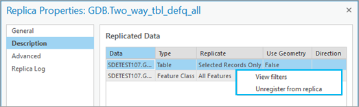

Cliquez avec le bouton droit sur l'un des jeux de données de la liste Replicated Data (Données répliquées) pour ouvrir les options de jeu de données suivantes :
Dans la boîte de dialogue Replica Properties (Propriétés du réplica), sur l’onglet Description, sélectionnez View filters (Afficher les filtres) ou Unregister from replica (Désinscrire du réplica).
  • View filters (Afficher les filtres) : si des filtres, comme un ensemble de sélection ou un ensemble de définition, ont été appliqués aux données à la création du réplica, cette option devient active et peut être utilisée pour afficher ces filtres de jeu de données de réplica.
  • Unregister from replica (Désinscrire du réplica) : pour retirer un jeu de données du réplica, cliquez avec le bouton droit sur le jeu de données et sélectionnez cette option. Le réplica ne fait plus référence au jeu de données, mais il demeure dans la géodatabase. Pour retirer une topologie, vous devez retirer toutes les classes en même temps.
    Pour des informations importantes sur la suppression de jeux de données d'un réplica, reportez-vous à la rubrique Modifications de structure de réplica.
Onglet Avancé
L’onglet Advanced (Avancé) de la boîte de dialogue Replica Properties (Propriété du réplica) contient des informations sur les numéros de génération associés au réplica. Un numéro de génération est un numéro géré par la géodatabase qui effectue le suivi des messages envoyés et reçus par le réplica.
Par exemple, le premier message de données envoyé à partir d’un réplica à son réplica associé fait que la génération actuelle du réplica est égale à 1. Lorsque le réplica associé reçoit ce message, sa génération de réplica associé est également définie sur 1. Lorsque le réplica initial reçoit l’accusé de réception du message de données, sa dernière génération de confirmation est définie sur 1.
L’onglet Advanced (Avancé) affiche les informations suivantes sur les numéros de génération :
Onglet Advanced (Avancé) de la boîte de dialogue Replica Properties (Propriétés du réplica)
  • Ce réplica
    • Current Generation (Génération courante) : numéro de la génération actuelle, qui indique le nombre de messages de données envoyés à partir du réplica.
    • Last Acknowledged Generation (Dernière génération avec accusé de réception) : numéro de génération du message de données le plus récent pour lequel un accusé de réception a été reçu
  • Réplica associé
    • Generation (based on last received message) (Génération (selon le dernier message reçu)) : numéro de la génération actuelle du réplica associé en fonction du dernier message importé dans ce réplica.
  • Connexion du réplica associé
    Contient les informations de connexion du réplica associé. Vous pouvez définir ces informations en accédant à l’emplacement du fichier de connexion de la géodatabse de réplica associé (.sde). La case à cocher Persist user name and password (Conserver le nom d’utilisateur et le mot de passe) devient alors disponible. Si vous cochez cette case, le nom d'utilisateur et le mot de passe sont enregistrés ; sinon, ils ne le sont pas. Par défaut, ils ne sont pas conservés pour des raisons de sécurité.
    Les informations de connexion sont utilisées lorsque vous exécutez la commande Synchronize changes (Synchroniser les modifications) ou l’outil de géotraitement Synchroniser les modifications pour renseigner automatiquement les informations du réplica associé. Cela vous évite d’avoir à accéder au fichier de connexion lorsque vous synchronisez les modifications. Si le nom d’utilisateur et le mot de passe ne sont pas conservés, vous êtes invité à les indiquer.
