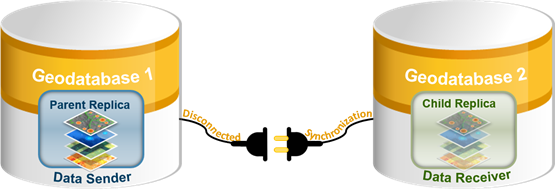

  1. Les mises à jour sont effectuées.
    Les mises à jour sont effectuées et enregistrées dans la géodatabase (Géodatabase 1).
    Les mises à jour sont effectuées dans le réplica parent (expéditeur de données) à l’étape 1 du processus de synchronisation déconnectée.

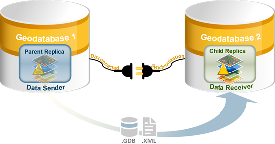

  2. Exportez les modifications de données de l’expéditeur de données.
    Dans cet exemple, un triangle orange appelé également un delta, est utilisé pour représenter les changements de données ou différences.
    Les changements de données sont exportés du réplica parent (expéditeur de données) à l’étape 2 du processus de synchronisation déconnectée.
    L’expéditeur de données utilise l’outil de géotraitement Exporter le message de changement de données pour exporter toutes les nouvelles mises à jour de données du réplica parent vers un message de changement de données qui peut être conservé sous forme de géodatabase fichier (.gdb) ou de fichier XML (.xml).

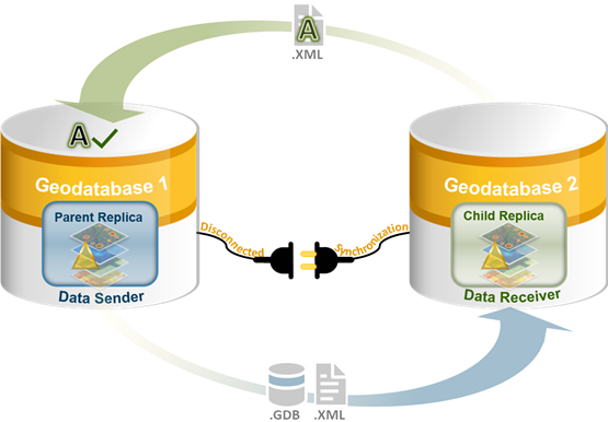

  5. Importez le message d’accusé de réception.
    L’expéditeur de données utilise l’outil de géotraitement Importer un message pour importer le message d’accusé de réception au format XML et met à jour les métadonnées du réplica de l’expéditeur de données (Géodatabase 1) afin de déterminer les changements à inclure lors de la prochaine exportation.
    L’expéditeur de données importe un message d’accusé de réception à l’étape 5 du processus de synchronisation déconnectée.

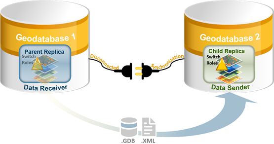

Permuter les rôles
Dans les réplicas bidirectionnels, l’expéditeur et le destinataire de données peuvent inverser leur rôle. La permutation est initiée par l’expéditeur de données qui envoie un message de changement de données comportant des instructions de permutation des rôles. Lorsque le destinataire de données a importé le message, les rôles sont inversés et le système est prêt à envoyer les données dans la direction opposée.
Dans les réplicas monodirectionnels, vous ne pouvez pas inverser les rôles puisque les mises à jour et les changements de données ne vont que dans une seule direction. Dans le cas de réplicas monodirectionnels parent vers enfant, l’expéditeur de données est toujours le réplica parent. Dans le cas de réplicas monodirectionnels enfant vers parent, l’expéditeur de données est toujours le réplica enfant. Quel que soit le cas de figure, il reste crucial pour le destinataire de données d’envoyer des messages d’accusé de réception. Pour les réplicas d’extraction, l’expéditeur de données est toujours le réplica enfant : les messages d’accusé de réception sont superflus. Pour en savoir plus sur les différents types de réplicas, reportez-vous à la rubrique Types de réplication.
Les étapes et les diagrammes suivants expliquent comment le réplica parent envoie un message de changement de données contenant des instructions pour changer le rôle du réplica associé en expéditeur de données.
  1. Assurez-vous que vous êtes connecté à un réplica bidirectionnel.
    Étape 1 du changement de rôle du réplica

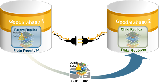

  2. Pour permuter les rôles, comme l’expéditeur de données, utilisez l’outil de géotraitement Exporter un message de changement de données pour exporter un message de changement de données avec l’option Switch to receiver once the message has been exported (Devenir destinataire après l’exportation du message) cochée.
    Lorsque le réplica parent exporte le message de changement de données contenant les instructions de permutation des rôles, il devient le destinataire des données.
    Étape 2 du changement de rôle du réplica
    Remarque :
    Lors de l’utilisation de l’outil Exporter un message de changement de données afin d’inverser les rôles, une option supplémentaire peut être cochée : Don’t include any data change messages (N’inclure aucun message de changement de données). Cette option est utile pour transmettre un message afin de changer de rôle sans envoyer de données. Pour plus d’informations sur cette option, reportez-vous à la rubrique Permuter les rôles sans envoyer de changement de données.
  3. En tant que destinataire de données, utilisez l’outil de géotraitement Importer un message pour importer le fichier des messages de changement de données contenant les instructions de permutation des rôles.
    Après l’importation, il devient l’expéditeur des données.
    Étape 3 du changement de rôle du réplica

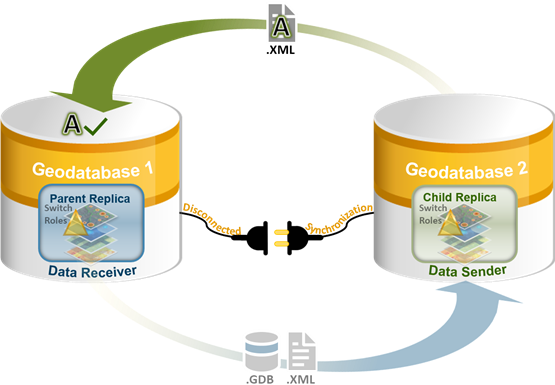

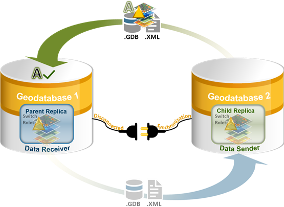

Accuser réception des changements après permutation des rôles

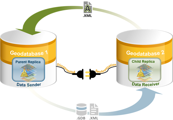

Après avoir inversé les rôles dans un réplica bidirectionnel, le nouvel expéditeur de données dispose de deux possibilités pour accuser réception du message spécifiant le changement de rôles.
  • Le nouvel expéditeur de données peut exporter un message d’accusé de réception : dans le diagramme suivant, le réplica parent a envoyé un message de changement de données destiné à permuter les rôles. Dès que le réplica enfant a reçu le message, il devient le destinataire des données, mais puisqu’il vient juste de changer de rôle, le système l’autorise à envoyer un message d’accusé de réception à l’aide de l’outil de géotraitement Exporter un message d’accusé de réception.
    Utilisez l’outil de géotraitement Exporter un message d’accusé de réception pour accuser réception des changements après l’inversion des rôles.
  • Le nouvel expéditeur de données peut envoyer un message de changement de données : dans le diagramme suivant, le réplica parent a envoyé un message de changement de données destiné à permuter les rôles. Dès que le réplica enfant a reçu le message, il devient l’expéditeur de données. À l’aide de l’outil de géotraitement Exporter un message de changement de données, le réplica enfant peut dorénavant envoyer un message de changement de données, qui accuse implicitement réception du message de changement de données précédent issu du réplica parent. Si vous ne prévoyez pas d’envoyer un message de changement de données dans un futur proche, vous devriez envoyer un message d’accusé de réception.
    Utilisez l’outil de géotraitement Exporter un message de changement de données pour accuser réception des changements après l’inversion des rôles.

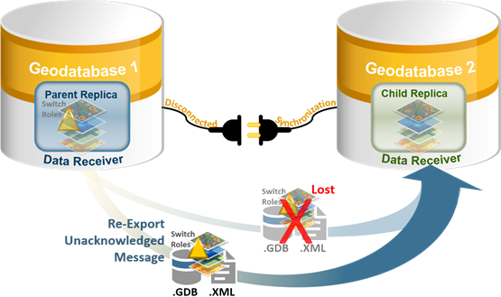

Réexporter un message de changement de données sans accusé de réception
Le système permet aux réplicas de renvoyer les changements de données qui n’ont pas fait l’objet d’un accusé de réception. En tant qu’expéditeur des données, vous souhaiterez peut-être procéder à cette opération si le message de changement de données n’a pas été importé par le destinataire des données, si le message s’est perdu en cours de route ou s’il doit être renvoyé. Une autre solution consiste à attendre le prochain envoi de changement de données, car il inclut, par défaut, à la fois les nouveaux changements et les changements de données sans accusé de réception.
Le diagramme suivant décrit le scénario selon lequel vous devez réexporter un message de changement de données sans accusé de réception. Le réplica parent envoie un message de changement de données et passe du rôle d’expéditeur au rôle de destinataire. Toutefois, le message s’égare alors que réplica parent et le réplica enfant sont tous deux destinataires de données. Pour résoudre ce problème, le destinataire des données qui vient de permuter les rôles utilise l’outil de géotraitement Réexporter les messages sans accusé de réception. Dans ce cas, le réplica parent est autorisé à renvoyer le message de changement de données sans accusé de réception ainsi que les instructions spécifiant le changement de rôle au réplica enfant.
En l’absence d’accusé de réception pour les changements ou en cas de perte des changements, l’expéditeur de données peut renvoyer le message de changement de données à l’aide de l’outil de géotraitement
