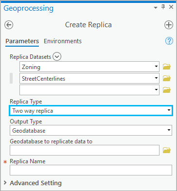

  5. Assurez-vous que l'option Two way replica (Réplica bidirectionnel) est sélectionnée dans le menu déroulant Replica Type (Type de réplica).
    Type de réplica
Le paramètre Two way replica (Réplica bidirectionnel) est celui par défaut.

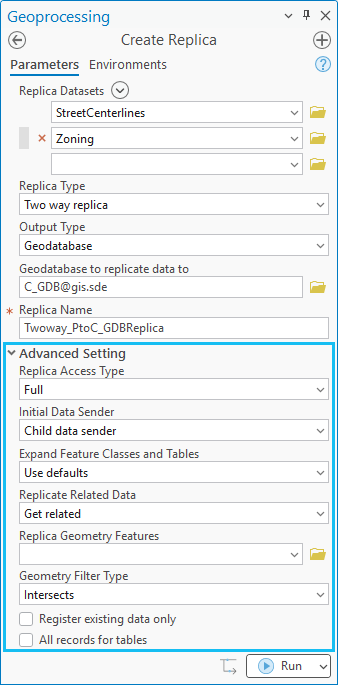

  3. Cliquez sur Advanced Setting (Paramètres avancés) pour développer des options supplémentaires si vous voulez remplacer les options de réplication par défaut. Si vous ne modifiez pas les options par défaut, passez à l’étape 15.
    Paramètres avancés dans l’outil Créer un réplica.
  4. Sous Advanced Setting (Paramètres avancés), pour Replica Access Type (Type d’accès au réplica), sélectionnez le modèle de géodatabase Full (Complet) ou Simple.
    En savoir plus sur les options de type d’accès au réplica
  5. Utilisez l'option Initial Data Sender (Expéditeur de données initial) pour indiquer le réplica qui peut envoyer des modifications en mode déconnecté.
    Ceci a pour but d'empêcher l'envoi de mises à jour par le réplica associé tant que les modifications n'ont pas été reçues de l'expéditeur de données initial. Si vous travaillez en mode connecté, ce paramètre n’est pas utilisé.
    • Child data sender (Expéditeur de données enfant) : le réplica enfant est l’expéditeur de données initial. Il s’agit de l’option par défaut.
    • Parent data sender (Expéditeur de données parent) : le réplica parent est l’expéditeur de données initial.
  6. Sélectionnez l'une des options suivantes dans le menu déroulant Expand Feature Classes and Tables (Développer les classes d’entités et les tables) :
    • Use defaults (Utiliser les paramètres par défaut) : le réplica inclut les tables qui font partie d’un type de jeu de données étendu (topologie, classe de relations ou réseau) auquel les classes d’entités ou les tables du réplica participent. L’option par défaut pour les classes d’entités est de répliquer toutes les entités qui intersectent le filtre spatial. Si aucun filtre spatial n’a été fourni, toutes les entités sont incluses. L’option par défaut pour les tables est de répliquer uniquement la structure.
    • Add with schema only (Ajouter avec la structure uniquement) : ajoute les structures des tables et des classes d’entités dans les jeux de données étendus, mais pas les données.
    • All rows (Toutes les lignes) : ajoute toutes les lignes pour les tables et les classes d’entités dans les jeux de données étendus.
    • Do not add (Ne pas ajouter) : ajoute les jeux de données que vous avez définis à l’étape 4, mais n’ajoute pas les classes d’entités et les tables issues des types de jeux de données étendus auxquels les jeux de données participent.
  7. Pour Replicate Related Data (Répliquer les données reliées), sélectionnez Get related (Données reliées) ou Do not get related (Ne pas répliquer les données reliées) pour préciser si vous souhaitez répliquer les lignes associées à des lignes déjà présentes dans le réplica.
Get related (Données reliées) est le paramètre par défaut.
Pour en savoir plus sur le fonctionnement de ce paramètre, reportez-vous à la rubrique Réplication et données reliées.
  1. Utilisez l'une des options suivantes pour définir les entités à inclure dans le réplica :
    • Sélectionnez une couche d’entités dans le menu déroulant Replica Geometry Features (Entités de géométrie de réplication).
      Les entités de géométrie de réplication peuvent être une couche d’entités contenant un ou plusieurs points, lignes ou polygones.
      Si la couche d’entités contient une entité, les entités des jeux de données de réplicas qui intersectent cette entité sont répliquées. Si la couche d’entités contient plusieurs entités, les géométries sont combinées et seules les données qui intersectent les géométries combinées sont répliquées.
      Si des filtres (par exemple, un ensemble de définition) ont été définis sur les entités de géométrie de réplication, seules les entités qui correspondent à ces filtres sont utilisées pour définir la géométrie de réplication.
    • Utilisez le paramètre d’environnement Extent (Étendue) pour définir les entités à inclure dans le réplica.
    Si le paramètre Replica Geometry Features (Entités de géométrie de réplication) et l’environnement Étendue sont définis, le paramètre Replica Geometry Features (Entités de géométrie de réplication) est utilisé.
    Si ni Replica Geometry Features (Entités de géométrie de réplication) ni l’environnement Étendue ne sont spécifiés, l’étendue complète des données est utilisée.
  2. Si vous le souhaitez, dans le menu déroulant Geometry Filter Type (Type de filtre de géométrie), sélectionnez l’option qui spécifie la relation spatiale entre les valeurs des paramètres Replica Datasets (Jeux de données de réplicas) et Replica Geometry Features (Entités de géométrie de réplication) et la manière dont la relation sera filtrée.
    L’outil applique la relation spatiale aux données dans l’étendue définie par le paramètre Replica Geometry Features (Entités de géométrie de réplication) afin de limiter les données incluses dans le réplica.
    • Intersects (Intersecte) : les entités indiquées dans la valeur du paramètre Replica Datasets (Jeux de données de réplicas) qui intersectent celles indiquées dans la valeur du paramètre Replica Geometry Features (Entités de géométrie de réplication) sont extraites dans Check out replica (Réplica d’extraction). Il s’agit de l’option par défaut.
    • Contains (Contient) : les entités indiquées dans la valeur du paramètre Replica Datasets (Jeux de données de réplicas) et contenues dans l’entité sélectionnée dans la valeur du paramètre Replica Geometry Features (Entités de géométrie de réplication) sont extraites dans Check out replica (Réplica d’extraction).
  3. Cochez éventuellement la case Register existing data only (Inscrire les données existantes uniquement) si les données existent déjà dans la géodatabase enfant et si elles ont été utilisées pour définir les jeux de données de réplicas.
    • Si la case Register existing data only (Inscrire les données existantes uniquement) n’est pas cochée (paramétrage par défaut), les données contenues dans la géodatabase parent sont copiées dans la géodatabase enfant.
    • Si la case Register existing data only (Inscrire les données existantes uniquement) est cochée, l’option All records for tables (Tous les enregistrements des tables) n’est pas disponible.
    Reportez-vous à la rubrique Inscrire les données existantes uniquement pour obtenir la liste des autres conditions de réplication de géodatabase à remplir avant de sélectionner cette option dans l’outil de géotraitement Créer un réplica.
  4. Utilisez éventuellement l’option All records for tables (Tous les enregistrements des tables) pour indiquer si tous les enregistrements ou la structure seule sont copiés dans la géodatabase enfant pour les tables auxquelles aucun filtre n'est appliqué (tel que des sélections ou des ensembles de définition).
    • Sélectionnée : pour les tables auxquelles aucun filtre n'est appliqué, tous les enregistrements sont copiés dans la géodatabase enfant. Cette option écrase la valeur du paramètre Expand Feature Classes and Tables (Développer les classes d’entités et les tables).
    • Non sélectionnée : pour les tables auxquelles aucun filtre n'est appliqué, seule la structure est copiée dans la géodatabase enfant. Les tables auxquelles des filtres sont appliqués sont respectées. Il s’agit de l’option par défaut.
    Remarque :
    L’option All records for tables (Tous les enregistrements des tables) n’est pas disponible si l’option Register existing data only (Inscrire les données existantes uniquement) est sélectionnée.
