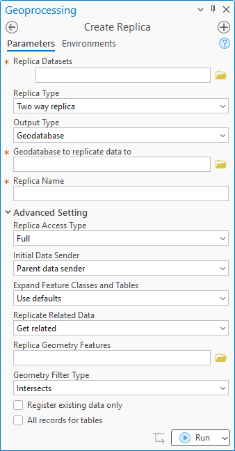

Paramètres de l’outil Créer un réplica
La définition des valeurs de paramètre lorsque vous exécutez l’outil de géotraitement Créer un réplica dépend du type de réplication dont vous avez besoin et des éléments nécessaires à la réplication. Pour vous aider à comprendre quelles valeurs utiliser, les paramètres en entrée de l’outil de géotraitement Créer un réplica sont décrits ci-dessous :
Outil de géotraitement Créer un réplica
Paramètres
Vous trouverez ci-après une explication de chaque paramètre de l’outil de géotraitement Créer un réplica :
  • Replica Datasets (Jeux de données de réplicas) : pour répliquer un sous-ensemble de données, appliquez les ensembles de définition et utilisez la flèche de liste déroulante pour les ajouter au réplica. Vous pouvez parcourir les jeux de données pour en sélectionner d’autres ou utiliser la flèche de liste déroulante si les couches sont présentes dans votre carte.
  • Replica Type (Type de réplica) : sélectionnez un réplica de type extraction, monodirectionnel, monodirectionnel enfant vers parent ou bidirectionnel.
  • Output Type (Type en sortie) : désigne le type de données en sortie des données à répliquer.
    • Geodatabase (Géodatabase) : réplique les données sur une géodatabase. Il s’agit de l’option par défaut.
    • Xml file (Fichier Xml) : réplique les données sur un document d’espace de travail XML.
    • New file geodatabase (Nouvelle géodatabase fichier) : réplique les données dans une nouvelle géodatabase fichier qui est créée lors de l’exécution de l’outil et est valide uniquement pour les réplicas monodirectionnels et les réplicas d’extraction.
  • Geodatabase to replicate data to (Géodatabase pour la création du réplica) : ce paramètre est obligatoire si Output Type (Type en sortie) est défini sur Geodatabase (Géodatabase) et réplique les données vers une géodatabase de destination locale ou distante. Les géodatabases distantes sont accessibles via les services de géodonnées exécutés sur un site ArcGIS Server. Parcourez les géodatabases ou les services de géodonnées pour sélectionner celle ou celui qui recevra les données. Si votre réplica est de type extraction ou monodirectionnel, la destination peut être une géodatabase fichier. Dans les autres cas, une géodatabase d’entreprise est obligatoire.
    Utiliser ce paramètre pour répliquer des données sur une géodatabase permet de créer un réplica dans un environnement connecté. Consultez la section relative à la création d’un réplica d’extraction, d’un réplica monodirectionnel ou d’un réplica bidirectionnel pour connaître la procédure détaillée du workflow.
    Lorsque vous utilisez l’outil de géotraitement Créer un réplica, le type en sortie peut être une géodatabase, un fichier XML ou une nouvelle géodatabase fichier.
  • XML file to replicate data to (Fichier XML dans lequel répliquer les données) : ce paramètre est obligatoire si Output Type (Type en sortie) est défini sur Xml file (Fichier XML) et produit en sortie un document d’espace de travail XML sous forme de fichier XML. L’option de fichier XML prend en charge les environnements déconnectés dans lesquels vous pouvez envoyer le document d’espace de travail XML vers la destination et l’importer afin de terminer la création de réplica. Consultez la section relative à la création d’un réplica dans un environnement déconnecté pour en savoir plus sur la procédure détaillée du workflow.
    Lorsque vous utilisez l’outil de géotraitement Créer un réplica, le type en sortie peut être une géodatabase ou un fichier XML, qui convient bien aux environnements déconnectés.
  • File geodatabase location (Emplacement de la géodatabase fichier) : ce paramètre est obligatoire si Output Type (Type en sortie) est défini sur New file geodatabase (Nouvelle géodatabase fichier). File geodatabase location (Emplacement de la géodatabase fichier) est l’emplacement où sera créée une nouvelle géodatabase fichier lors de l’exécution de l’outil et qui hébergera le réplica enfant. L’utilisation du paramètre New file geodatabase (Nouvelle géodatabase fichier) pour Output Type (Type en sortie) est valide uniquement pour les réplicas monodirectionnels et les réplicas d’extraction.
    • File geodatabase name (Nom de la géodatabase fichier) : nom de la géodatabase fichier qui sera créée pour héberger le réplica enfant.
  • Replica Name (Nom du réplica) : saisissez le nom du réplica à créer.

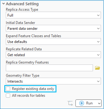

Inscrire les données existantes uniquement
La création d’un réplica implique de copier des données de la géodatabase source vers une géodatabase cible et d'inscrire un réplica dans chaque géodatabase afin de décrire les données répliquées. Lors de la création d’un réplica, la copie des données dans une autre géodatabase et leur inscription peuvent prendre beaucoup de temps si les jeux de données sont volumineux.
Utilisez la case à cocher Register existing data only (Inscrire les données existantes uniquement) pour créer un réplica lorsque vous devez répliquer des jeux de données volumineux ou que des données identiques figurent dans deux géodatabases distinctes. Cette option permet de créer les versions de réplica nécessaires à la synchronisation des modifications entre les géodatabases, mais n’effectue pas la totalité du traitement de copie des données car elles existent déjà dans les deux emplacements.
La case à cocher Register existing data only (Inscrire les données existantes uniquement) est disponible dans l’outil de géotraitement Créer un réplica, sous Advanced Setting (Paramètres avancés).
Case à cocher Inscrire les données existantes uniquement de l’outil de géotraitement Créer un réplica
  • Sélectionnée : si l’option Register existing data only (Inscrire les données existantes uniquement) est sélectionnée, le système suppose que les données existent déjà dans la géodatabase enfant et qu’elles seront utilisées pour inscrire le réplica.
    Remarque :
    Si la case Register existing data only (Inscrire les données existantes uniquement) est cochée, la case à cocher All records for tables (Tous les enregistrements des tables) n’est pas disponible.
  • Non sélectionnée : si l’option Register existing data only (Inscrire les données existantes uniquement) n’est pas sélectionnée (configuration par défaut), les données de la géodatabase parent sont copiées dans la géodatabase enfant.
Remarque :
Toutes les conditions suivantes doivent être satisfaites pour que vous puissiez utiliser l’outil de géotraitement Créer un réplica avec la case Register existing data only (Inscrire les données existantes uniquement) cochée. Les conditions requises pour la réplication de géodatabase, ainsi que les conditions requises stipulant que les noms des jeux de données doivent correspondre et que l’utilisateur connecté à la géodatabase enfant doit posséder les jeux de données, sont les seules vérifications effectuées lors de la création du réplica. Une fois le réplica créé, si d’autres conditions requises n’ont pas été respectées, des erreurs sont générées lors des tentatives de synchronisation du réplica.
Pour que vous puissiez utiliser l’outil de géotraitement Créer un réplica avec la case Register existing data only (Inscrire les données existantes uniquement) cochée, les jeux de données de la géodatabase enfant (cible) doivent remplir les conditions suivantes :
  • il convient de respecter les conditions requises pour la réplication de géodatabase, notamment les conditions requises supplémentaires pour la réplication qui s’appliquent en fonction du type de réplication sélectionné ;
  • dans le cas des réplicas monodirectionnels enfant vers parent et des réplicas bidirectionnels, les données du réplica enfant doivent être inscrites comme versionnées ;
  • appartenir à l’utilisateur qui est connecté à la géodatabase enfant ;
  • avoir les mêmes noms que les jeux de données de la base de données parent ;
  • avoir la même structure, ainsi que les mêmes règles, relations et propriétés que les jeux de données de la base de données parent ;
  • avoir les mêmes types de géométrie que les jeux de données de la base de données parent.
Conseils
Tenez compte des informations suivantes lorsque vous cochez la case Register existing data only (Inscrire les données existantes uniquement) :
  • Si les ID globaux sont requis pour le type de réplication, vous devez veiller à ajouter les ID globaux aux données avant de copier ces dernières vers l’autre géodatabase. Si vous faites appel aux fonctions d’ArcGIS pour copier les données, veillez à utiliser le copier-coller ou les fonctions d’exportation et d’importation de l’espace de travail XML.
  • Vous devez être connecté en tant que propriétaire des données sur la géodatabase cible à la création du réplica.
  • Quels que soient les filtres appliqués lors de la création du réplica, ils sont également appliqués aux données dans la géodatabase relative.
Limitations
Il est important de garder à l’esprit les limitations suivantes lorsque vous utilisez l’option Register existing data only (Inscrire les données existantes uniquement) :
  • Si la case Register existing data only (Inscrire les données existantes uniquement) est cochée dans l’outil de géotraitement Créer un réplica, aucune option ne permet de sélectionner le jeu de données correspondant dans la géodatabase enfant ; avant de cocher cette case, il convient donc de vérifier manuellement que les jeux de données de la géodatabase enfant ont été correctement configurés et qu’ils remplissent toutes les conditions requises pour la réplication de géodatabase.
  • Lorsque vous utilisez la case à cocher Register existing data only (Inscrire les données existantes uniquement), les données sont supposées être identiques dans les deux géodatabases ; toute différence entre les jeux de données dans les réplicas parent et enfant lors de la création du réplica n’est pas synchronisée. Si des couches sont manquantes dans la géodatabase cible, l’exécution de l’outil de géotraitement Créer un réplica échoue et un message d’erreur est renvoyé.
