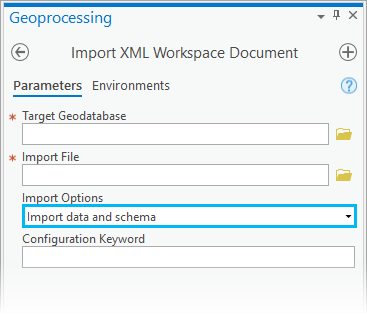

  5. Pour le paramètre Import File (Importer le fichier), choisissez le fichier .xml que vous avez créé à l’étape 2.
  6. Pour le paramètre Import Options (Options d’importation), sélectionnez Import data and schema (Importer les données et la structure).
    La sélection de cette option importe les deux types de données (classe d’entités et enregistrements de table, y compris la géométrie) et la structure.
    Outil de géotraitement Import XML Workspace Document (Importer un document d’espace de travail XML) avec l’option Import data and schema (Importer les données et la structure) sélectionnée pour le paramètre Import Options (Options d’importation)
