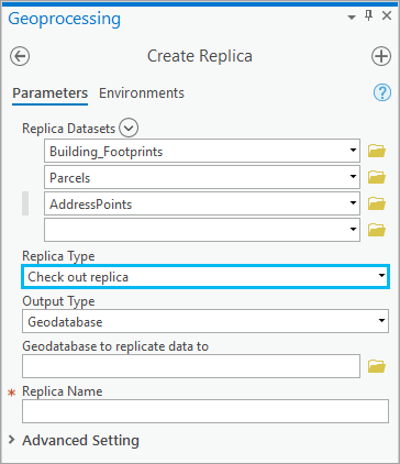

    La boîte de dialogue de l’outil de géotraitement Créer un réplica s’affiche avec les paramètres par défaut.
    Outil de géotraitement Créer un réplica
    En savoir plus sur les paramètres de l’outil Créer un réplica
  4. Pour Replica Datasets (Jeux de données de réplicas), utilisez le bouton de navigation pour sélectionner les couches à répliquer.
    Menu déroulant Jeux de données de réplicas
    Remarque :
    • Il doit exister au moins une couche sur la carte pour que le bouton Add Many (Ajouter plusieurs) apparaisse.
    • Cliquez sur l’icône Add Many (Ajouter plusieurs) en regard de Replica Datasets (Jeux de données de réplicas) pour ajouter plusieurs jeux de données en même temps.
    • Si vous répliquez un sous-ensemble de données, appliquez des ensembles de définition comme indiqué dans la rubrique Déterminer les jeux de données à répliquer. Utilisez ensuite le menu déroulant pour ajouter des jeux de données contenant un sous-ensemble de données à ce réplica. Si vous utilisez le bouton de navigation, au lieu du menu déroulant, pour sélectionner des jeux de données contenant un sous-ensemble de données, les ensembles de définition ne sont pas respectés et le comportement par défaut est appliqué.
    • Lorsque vous incluez des tables dans le réplica, il est important de comprendre que le comportement par défaut consiste à répliquer uniquement la structure de la table. Pour répliquer tous les enregistrements d'une table spécifique, suivez la procédure de la rubrique Créer un sous-ensemble des données à répliquer pour spécifier l’expression SQL 1=1 comme ensemble de définition dans la table. Pour répliquer tous les enregistrements de toutes les tables dans le réplica de géodatabase enfant, utilisez l’option All records for tables (Tous les enregistrements des tables) de l’outil de géotraitement Créer un réplica sous Advanced Setting (Paramètres avancés). Pour répliquer un sous-ensemble des enregistrements, définissez l’expression SQL appropriée.
  5. Dans le champ Replica Type (Type de réplica), sélectionnez Check out replica (Réplica d’extraction).
    Type de réplica
  6. Pour Output Type (Type en sortie), choisissez Geodatabase (Géodatabase) (valeur par défaut), XML file (Fichier XML) ou New file geodatabase (Nouvelle géodatabase fichier).

  7. Pour Replica Name (Nom du réplica), saisissez un nom permettant d’identifier le réplica.

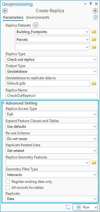

  8. Cliquez sur Advanced Setting (Paramètres avancés) pour développer des options supplémentaires si vous voulez remplacer les options de réplication par défaut. Si vous ne modifiez pas les options par défaut, passez à l’étape 15.
    Paramètres avancés dans l’outil Créer un réplica
  9. Sous Advanced Setting (Paramètres avancés), pour Replica Access Type (Type d’accès au réplica), sélectionnez le modèle de géodatabase Full (Complet) ou Simple.
    En savoir plus sur les options de type d’accès au réplica
  10. Dans Expand Feature Classes and Tables (Développer les classes d’entités et les tables), sélectionnez l’une des quatre options suivantes :
    • Use defaults (Par défaut) : ajoute les tables et les classes d’entités développées associées aux tables et aux classes d’entités dans le réplica. L’option par défaut pour les classes d’entités est de répliquer toutes les entités qui intersectent le filtre spatial. Si aucun filtre spatial n’a été fourni, toutes les entités sont incluses. L’option par défaut pour les tables est de répliquer uniquement la structure.
    • Add with schema only (Ajouter avec la structure uniquement) : ajoute uniquement la structure pour les tables et les classes d’entités développées.
    • All rows (Toutes les lignes) : ajoute toutes les lignes pour les tables et les classes d’entités développées.
    • Do not add (Ne pas ajouter) : n’ajoute pas les tables ni les classes d’entités développées.
  11. Pour Re-use Schema (Réutiliser la structure), vous pouvez également l’une des deux options disponibles, Reuse (Réutiliser) ou Do not reuse (Ne pas réutiliser), cette dernière étant l’option par défaut.
    L’option Reuse (Réutiliser) permet de créer un réplica d’après un modèle, ce qui permet de réutiliser une géodatabase qui contient la structure des données à répliquer. Cela réduit la durée de réplication des données.
    L'option Reuse schema (Réutiliser la structure) est destinée à une structure vide sur l'enfant. Vous devez supprimer les données du réplica enfant avant d'utiliser l'option Reuse schema (Réutiliser la structure).
    Remarque :
    Disponible seulement avec les répliques d’extraction, cette option s’exécute uniquement pendant la réplication dans une géodatabase fichier.
  12. Pour Replicate Related Data (Répliquer les données reliées), sélectionnez Get related (Données reliées) ou Do not get related (Ne pas répliquer les données reliées) pour préciser si vous souhaitez répliquer les lignes associées à des lignes déjà présentes dans le réplica.
Get related (Données reliées) est le paramètre par défaut.
Remarque :
Reportez-vous à la rubrique Réplication et données reliées pour en savoir plus sur le fonctionnement de ce paramètre lors de la réplication de données.
  1. Utilisez l'une des options suivantes pour définir les entités à inclure dans le réplica :
    • Sélectionnez une couche d’entités dans le menu déroulant Replica Geometry Features (Entités de géométrie de réplication).
      Les entités de géométrie de réplication peuvent être une couche d’entités contenant un ou plusieurs points, lignes ou polygones.
      Si la couche d’entités contient une entité, les entités des jeux de données de réplicas qui intersectent cette entité sont répliquées. Si la couche d’entités contient plusieurs entités, les géométries sont combinées et seules les données qui intersectent les géométries combinées sont répliquées.
      Si des filtres (par exemple, un ensemble de définition) ont été définis sur les entités de géométrie de réplication, seules les entités qui correspondent à ces filtres sont utilisées pour définir la géométrie de réplication.
    • Utilisez le paramètre d’environnement Extent (Étendue) pour définir les entités à inclure dans le réplica.
    Si le paramètre Replica Geometry Features (Entités de géométrie de réplication) et l’environnement Étendue sont définis, le paramètre Replica Geometry Features (Entités de géométrie de réplication) est utilisé.
    Si ni Replica Geometry Features (Entités de géométrie de réplication) ni l’environnement Étendue ne sont spécifiés, l’étendue complète des données est utilisée.
  2. Si vous le souhaitez, dans le menu déroulant Geometry Filter Type (Type de filtre de géométrie), sélectionnez l’option qui spécifie la relation spatiale entre les valeurs des paramètres Replica Datasets (Jeux de données de réplicas) et Replica Geometry Features (Entités de géométrie de réplication) et la manière dont la relation sera filtrée.
    L’outil applique la relation spatiale aux données dans l’étendue définie par le paramètre Replica Geometry Features (Entités de géométrie de réplication) afin de limiter les données incluses dans le réplica.
    • Intersects (Intersecte) : les entités indiquées dans la valeur du paramètre Replica Datasets (Jeux de données de réplicas) qui intersectent celles indiquées dans la valeur du paramètre Replica Geometry Features (Entités de géométrie de réplication) sont extraites dans le réplica d’extraction. Il s’agit de l’option par défaut.
    • Contains (Contient) : les entités indiquées dans la valeur du paramètre Replica Datasets (Jeux de données de réplicas) et contenues dans l’entité sélectionnée indiquée dans la valeur du paramètre Replica Geometry Features (Entités de géométrie de réplication) sont extraites dans le réplica d’extraction.
  3. Cochez éventuellement la case Register existing data only (Inscrire les données existantes uniquement) si les données existent déjà dans la géodatabase enfant et si elles ont été utilisées pour définir les jeux de données de réplicas.
    • Si la case Register existing data only (Inscrire les données existantes uniquement) n’est pas cochée (paramétrage par défaut), les données contenues dans la géodatabase parent sont copiées dans la géodatabase enfant.
    • Si la case Register existing data only (Inscrire les données existantes uniquement) est cochée, l’option All records for tables (Tous les enregistrements des tables) n’est pas disponible.
    Reportez-vous à la rubrique Inscrire les données existantes uniquement pour obtenir la liste des autres conditions de réplication de géodatabase à remplir avant de sélectionner cette option dans l’outil de géotraitement Créer un réplica.
  4. Utilisez éventuellement l’option All records for tables (Tous les enregistrements des tables) pour indiquer si tous les enregistrements ou la structure seule sont copiés dans la géodatabase enfant pour les tables auxquelles aucun filtre n'est appliqué (tel que des sélections ou des ensembles de définition).
    • Sélectionnée : pour les tables auxquelles aucun filtre n'est appliqué, tous les enregistrements sont copiés dans la géodatabase enfant. Cette option écrase la valeur du paramètre Expand Feature Classes and Tables (Développer les classes d’entités et les tables).
    • Non sélectionnée : pour les tables auxquelles aucun filtre n'est appliqué, seule la structure est copiée dans la géodatabase enfant. Les tables auxquelles des filtres sont appliqués sont respectées. Il s’agit de l’option par défaut.
    Remarque :
    L’option All records for tables (Tous les enregistrements des tables) n’est pas disponible si l’option Register existing data only (Inscrire les données existantes uniquement) est sélectionnée.
  5. Utilisez éventuellement le paramètre Répliquer pour déterminer si toutes les données et entités des jeux de données de la liste Replica Datasets (Jeux de données de réplicas), ou uniquement leurs structures, seront incluses dans le réplica.
    • Data (Données) : les entités indiquées dans la valeur du paramètre Replica Datasets (Jeux de données de réplicas) sont incluses dans le réplica en sortie. Il s’agit de l’option par défaut.
    • Schema Only (Structure uniquement) : seule la structure indiquée dans la valeur du paramètre Replica Datasets (Jeux de données de réplicas) est ajoutée au réplica en sortie.
    Remarque :
    L’option Replicate (Répliquer) est uniquement disponible lorsque le paramètre Replica Type (Type de réplica) est défini sur Check out replica (Réplica d’extraction).
  6. Cliquez sur Run (Exécuter) pour créer le réplica.
