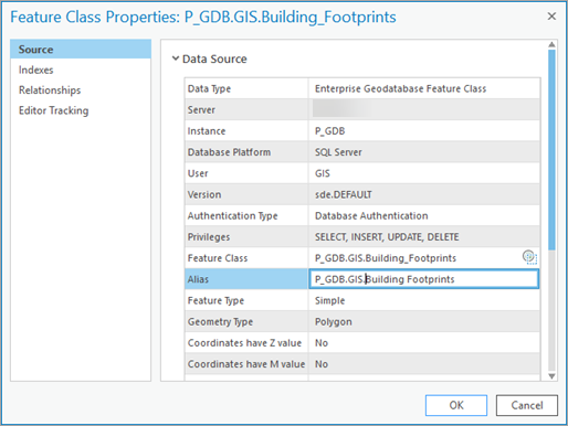

Définir des alias
Lorsque vous créez une table ou une classe d'entités dans une géodatabase, vous pouvez lui attribuer un alias. Un alias est un nom secondaire. Si vous attribuez un alias à une table ou une classe d’entités, il s’agit du nom que les utilisateurs voient lors de l’ajout à la carte. Les utilisateurs peuvent consulter le nom de la table ou de la classe d’entités en accédant à l’onglet Source de la boîte de dialogue Feature Class Properties (Propriétés de la classe d’entités).
Lorsque vous créez une table ou une classe d’entités dans une géodatabase à l’aide des outils de géotraitement, aucun paramètre n’indique l’alias. Vous pouvez toutefois définir un alias pour la table ou classe d’entités dans l’onglet Source de la boîte de dialogue Feature Class Properties (Propriétés de la classe d’entités).
  1. Cliquez avec le bouton droit de la souris sur la classe d’entités ou la table dans la fenêtre Catalog (Catalogue).
  2. Cliquez sur Properties (Propriétés).
  3. Cliquez sur l’onglet Source.
  4. Cliquez sur la propriété Alias pour activer la mise à jour du nom.
    Mise à jour de la propriété de l’alias d’une classe d’entités ou d’une table
  5. Saisissez un alias et cliquez sur OK pour définir l’alias de cette table ou classe d’entités.

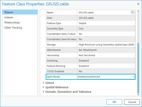

Modèle de fractionnement
Lorsqu’une classe d’entités surfaciques est créée, un modèle de fractionnement est automatiquement créé par défaut sur la classe d’entités. Le modèle de fractionnement permet de déterminer la façon dont la géométrie de l’entité et ses attributs dans la table sont divisés lorsqu’une entité est fractionnée lors d’une mise à jour.
Les deux comportements suivants peuvent être définis pour le modèle de fractionnement :
Les barres obliques figurant dans le nom du modèle de fractionnement représentent une liste ordonnée d’opérations qui sont effectuées sur l’entité au sein de la classe d’entités fractionnée. Update/Insert (Mettre à jour/Insérer) est le modèle par défaut et la plupart des utilisateurs n’auront jamais besoin de le modifier. Le modèle de fractionnement Delete/Insert/Insert (Supprimer/Insérer/Insérer) convient davantage si vous avez des besoins de modélisation spécifiques, comme lors de l’appariement d’un format précis pour l’interopérabilité et la conversion de données, qui doivent identifier un fractionnement comme une suppression d’une entité d’origine.
Outre la définition du modèle de fractionnement sur une classe d’entités, vous pouvez également définir la règle de division sur une classe de relations. La règle de division de la classe de relations permet de déterminer le mode de traitement des enregistrements associés dans la table de destination lorsqu’une entité de la classe d’entités d’origine est fractionnée au cours de la mise à jour. En fonction du type de la classe de relations, simple ou composite, il est possible de définir plusieurs comportements de règle de fractionnement différents, comme Default (simple) (Par défaut (simple)), Default (composite) (Par défaut (composite)) et Duplicate related objects (Dupliquer les objets associés).
Pour plus de détails sur la procédure de définition et d’utilisation de cette propriété de la classe de relations, reportez-vous à la rubrique Définir la règle de fractionnement de la classe de relations.

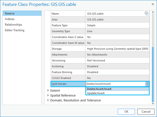

Le modèle de fractionnement d’une classe d’entités peut être défini à l’aide de l’une des deux méthodes suivantes :
  • Propriétés de la classe d’entités—Sous l’onglet Source de la boîte de dialogue Feature Class Properties (Propriétés de la classe d’entités), faites défiler l’écran vers Split Model (Modèle de fractionnement). Cliquer sur la cellule à côté de Split Model (Modèle de fractionnement) a pour effet d’activer un menu déroulant. Choisir un modèle de fractionnement dans la liste alimente l’outil de géotraitement Set Feature Class Split Model (Définir le modèle de fractionnement de la classe d’entités) et le lance en arrière-plan.
    Options du menu déroulant du modèle de fractionnement de la classe d’entités

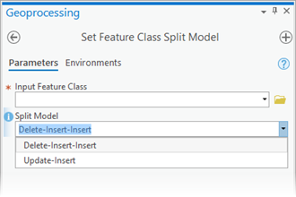

  • Outil Définir le modèle de fractionnement de la classe : utilisez l’outil de géotraitement Définir le modèle de fractionnement de la classe d’entités pour changer de modèle de fractionnement pour une classe d’entités.
    Outil Définir le modèle de fractionnement de la classe d’entités

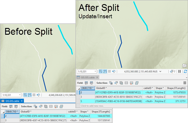

Par défaut, un modèle de fractionnement Update/Insert (Mettre à jour/Insérer) est défini sur les classes d’entités lorsqu’elles sont créées. Ainsi, lorsqu’une entité de la classe d’entités est fractionnée lors d’une mise à jour, l’entité d’origine est mise à jour et devient la plus grande entité, l’entité la plus petite étant insérée sous forme de nouvelle ligne dans la table.
Exemple (Update/Insert (Mettre à jour/Insérer)) :
L’image ci-dessous représente la situation avant et après le fractionnement d’un câble, OBJECTID 2, dans la classe d’entités câble et indique où le modèle de fractionnement est défini sur la valeur par défaut, Update/Insert (Mettre à jour/Insérer). Avant le fractionnement, la première ligne est sélectionnée, OBJECTID 2, et l’outil de mise à jour du fractionnement est utilisé pour fractionner cette entité sélectionnée. Après le fractionnement, la première ligne, OBJECTID 2, est conservée et sa géométrie ainsi que sa valeur attributaire OBJECTID sont mises à jour. Cela indique que OBJECTID 2 contient la plus grande entité après le fractionnement et que l’entité la plus petite a été insérée sous forme de nouvelle ligne dans la table, avec un OBJECTID égal à 5. Après le fractionnement, OBJECTID 2 et OBJECTID 5 ont la même longueur totale que la longueur d’origine de OBJECTID 2 avant son fractionnement.
Avant et après l’utilisation du modèle de fractionnement Update/Insert (Mettre à jour/Insérer)

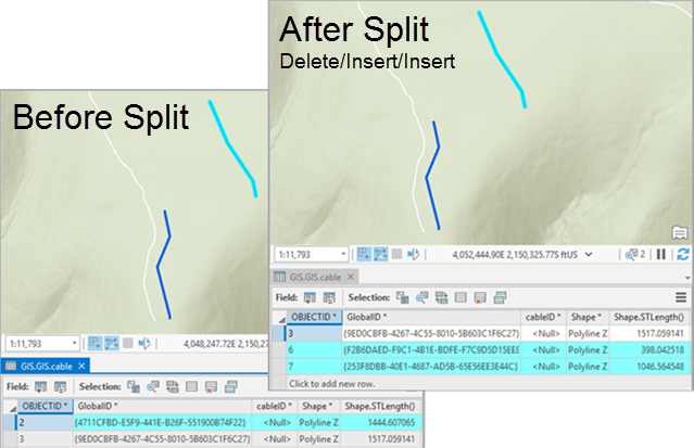

Une fois que le modèle de fractionnement est défini en tant que Delete/Insert/Insert (Supprimer/Insérer/Insérer) pour une classe d’entités, lorsqu’une entité de cette classe d’entités est fractionnée lors de la mise à jour, le fractionnement génère une suppression de l’entité d’origine fractionnée, suivie de l’insertion des deux parties de l’entité fractionnée sous forme de nouvelles entités avec deux nouvelles lignes dans la table.

Exemple (Delete/Insert/Insert (Supprimer/Insérer/Insérer)) :
L’image ci-dessous représente la situation avant et après le fractionnement d’un câble, OBJECTID 2, dans la classe d’entités câble et indique où le modèle de fractionnement est défini sur Update/Insert (Mettre à jour/Insérer). Avant le fractionnement, l’outil de géotraitement Définir le modèle de fractionnement de la classe d’entités était exécuté pour modifier le modèle de fractionnement en Delete/Insert/Insert (Supprimer/Insérer/Insérer). La première ligne est sélectionnée, OBJECTID 2, et l’outil de mise à jour du fractionnement permet de fractionner cette entité sélectionnée. Après le fractionnement, vous remarquerez que la première ligne, OBJECTID 2, a été supprimée et que deux nouvelles lignes, OBJECTID 6 et OBJECTID 7, ont été insérées. Après le fractionnement, les deux nouvelles entités insérées ont la même longueur totale que la longueur de l’entité d’origine avant le fractionnement.
Avant et après une mise à jour utilisant le modèle de fractionnement Delete/Insert/Insert (Supprimer/Insérer/Insérer)
Attention :
Si le modèle de fractionnement est défini sur Delete/Insert/Insert (Supprimer/Insérer/Insérer) sur une classe d’entités inscrite en tant que versionnée et que la même entité est fractionnée de deux manières dans deux versions, par exemple, les versions Default (Par défaut) et enfant, aucun conflit n’apparaît car l’entité d’origine a été supprimée et deux nouvelles entités sont insérées. Ainsi, la version enfant contient au final toutes les variantes de l’entité fractionnée à la réconciliation. Si le modèle de fractionnement par défaut Update/Insert (Mettre à jour/Insérer) est employé, la même entité est fractionnée de deux manières dans deux versions et un conflit mettre à jour/mettre à jour est généré, avertissant l’utilisateur qu’une erreur est survenue lors des mises à jour.

Le modèle de fractionnement de la classe d’entités peut être affiché dans l’onglet Source de la boîte de dialogue Feature Class Properties (Propriétés de la classe d’entités), si vous faites défiler l’écran vers Split Model (Modèle de fractionnement).
Comportement du modèle de fractionnement dans la boîte de dialogue Feature Class Properties (Propriétés de la classe d’entités)
