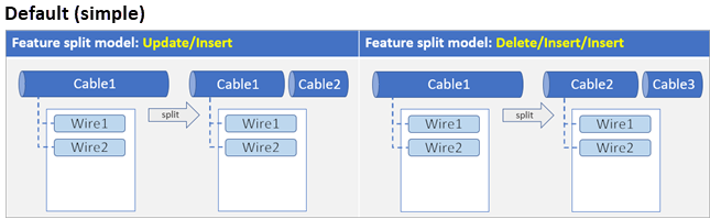

Défault (simple)
La règle de division par défaut des classes de relations simples consiste à conserver les relations sur l’entité la plus grande obtenue après une division. Dans une classe de relations, si la classe d’entités d’origine utilise le modèle de division de classe d’entités par défaut, Update/Insert (Mettre à jour/Insérer), les classes de relations simples et composites partagent le même comportement quant au mode d’association des enregistrements connexes après une division. En d’autres termes, la classe de relations sur l’objet le plus grand est conservé après une division.
Règle de division de la classe de relations utilisant la valeur par défaut pour les types de classe de relations simples

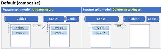

Défaut (composite)
La règle de division par défaut d’une classe de relations composite dépend du modèle de division de la classe d’entités défini pour la classe d'entités d’origine. Si le modèle de division de la classe d'entités est défini sur Update/Insert (Mettre à jour/Insérer), la relation est conservée sur la plus grande entité obtenue après une division. Si le modèle de division de la classe d'entités est défini sur Delete/Insert/Insert (Supprimer/Insérer/Insérer), lorsqu’une entité est divisée dans la classe d'entités d’origine, l’entité d'origine est supprimée avec les parties divisées et leur relation entre elles.
Règle de division de la classe de relations utilisant la valeur par défaut pour les types de classe de relations composite

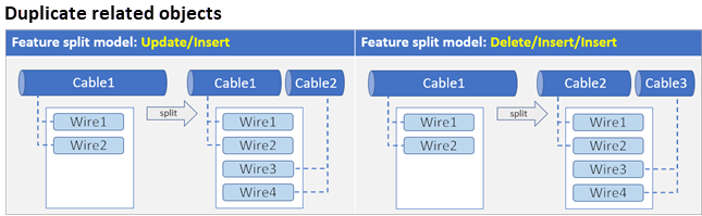

Dupliquer les objets associés
L’option Duplicate related objects (Dupliquer les objets associés) génère des copies des objets associés et les affecte aux deux parties résultantes. Si l’option Duplicate related objects (Dupliquer les objets associés) est définie comme règle de division de la classe de relations et qu’une entité de la classe d'entités d’origine est divisée lors de la mise à jour, les enregistrements liés à l’origine à cette entité restent liés à la portion la plus grande. Un enregistrement associé est créé pour chaque nouvelle partie et les valeurs définies par l’utilisateur dans l’enregistrement d’origine associé sont dupliquées.
Règle de division de la classe de relations utilisant l’option Duplicate related objects (Dupliquer les objets associés)

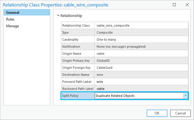

Définir la règle de division de la classe de relations

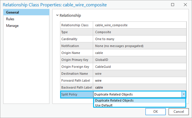

Vous pouvez définir la règle de division des entités associées dans une classe de relations par l’une des méthodes suivantes :
  • Relationship Class Properties (Propriétés de classe de relations) : dans l’onglet General (Général) de la boîte de dialogue Relationship Class Properties (Propriétés de classe de relations), faites défiler l’affichage vers le bas jusqu’à Split Policy (Règle de fractionnement). Cliquer sur la cellule à côté de Split Policy (Règle de division) a pour effet d’activer un menu déroulant. Choisir une règle de division dans la liste renseigne l’outil de géotraitement Définir la règle de division de la classe de relations et l’exécute en arrière-plan.
    Options du menu déroulant Relationship Class split policy (Règle de division de la classe de relations)

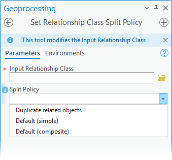

  • Outil Définir la règle de division de la classe de relations : utilisez l’outil de géotraitement Définir la règle de division de la classe de relations pour changer la règle de division d’une classe de relations.
    Outil de géotraitement Set Relationship Class Split Policy (Définir la règle de division de la classe de relations)

Pour vérifier la règle de division définie pour la classe de relations dans la boîte de dialogue Relationship Class Properties (Propriétés de la classe de relations), procédez comme suit :
  1. Démarrez ArcGIS Pro.
  2. Dans la fenêtre Catalog (Catalogue), dans le dossier Databases (Bases de données), cliquez sur la connexion à la géodatabase pour la développer.
  3. Cliquez avec le bouton droit de la souris sur la classe de relations et choisissez Properties (Propriétés).
Dans l’onglet General (Général), la règle de division de la classe de relations se trouve dans la partie inférieure de la boîte de dialogue Relationship Class Properties (Propriétés de la classe de relations).
