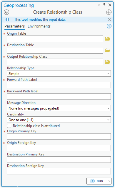

Vous trouverez ci-dessous la description des paramètres en entrée de l’outil de géotraitement Créer une classe de relations pour vous permettre de déterminer les valeurs à utiliser :
Boîte de dialogue des paramètres de l’outil Créer une classe de relations
Paramètres
Vous trouverez ci-après une explication de chaque paramètre de l’outil de géotraitement Créer une classe de relations :
  • Origin Table (Table d’origine) : table ou classe d’entités à associer à la table de destination.
  • Destination Table (Table de destination) : table à associer à la table d’origine.
  • Output Relationship Class (Classe de relations en sortie) : nom de la classe de relations créée.
  • Relationship Type (Type de relation) : indique le type de relation créé entre les tables d’origine et de destination.
    • Simple : les tables d’origine et de destination présenteront une relation simple. Il s’agit de l’option par défaut.
    • Composite : les tables d’origine et de destination présenteront une relation composite.
  • Forward Path Label (Dénomination origine vers destination) : nom qui identifie de manière unique la relation lors de la navigation depuis la table d’origine vers la table de destination.
  • Backward Path label (Dénomination destination vers origine) : nom qui identifie de manière unique la relation lors de la navigation depuis la table de destination vers la table d’origine.
  • Message Direction (Sens des messages) : sens dans lequel les messages sont transmis entre les tables d’origine et de destination. Par exemple, dans une relation entre des pylônes et des transformateurs, lorsqu’un pylône est supprimé, un message est transmis aux objets transformateurs auxquels il est relié pour indiquer que le pylône a été supprimé.
    • Forward (Vers l’avant) (origine vers destination) : les messages sont transmis depuis la table d’origine vers la table de destination.
    • None (Aucun) (aucun message transmis) : aucun message n’est transmis. Il s’agit de l’option par défaut.
  • Cardinality (Cardinalité) : indique le nombre de relations existant entre les lignes ou les entités de la table d’origine et les lignes ou les entités de la table de destination.
    • One to one (1:1) (Un vers un) : chaque ligne ou entité de la table d’origine peut être mise en relation avec zéro ou une ligne ou entité de la table de destination. Il s’agit de l’option par défaut.
    • One to many (1:M) (Un vers plusieurs) : chaque ligne ou entité de la table d’origine peut être reliée avec une ou plusieurs lignes ou entités de la table de destination.
    • Many to many (M:N) (Plusieurs vers plusieurs) : plusieurs lignes ou entités de la table d’origine peuvent être reliées avec une ou plusieurs lignes ou entités de la table de destination.
  • Relationship class is attributed (Classe de relations décrite par des attributs) : indique si la classe de relations possède des attributs. Consultez la rubrique Classes de relations décrites par des attributs pour en savoir plus sur l’emplacement de stockage de ces attributs et la procédure de création et de renseignement d’une classe de relations décrite par des attributs.
    • Activé : la classe de relations possède des attributs.
    • Désactivé : la classe de relations ne possède aucun attribut. Il s’agit de l’option par défaut.
  • Origin Primary Key (Clé primaire d’origine) : pour les classes de relations un vers un ou un vers plusieurs qui ne possèdent aucun attribut, il s’agit du champ qui figure dans la table d’origine, souvent abrégé sous la forme PK (Primary Key), et qui est lié au champ Origin Foreign Key (Clé étrangère d’origine) de la table de destination.
    Pour les classes de relations plusieurs vers plusieurs ou décrites par des attributs, il s’agit du champ de la table d’origine lié au champ Origin Foreign Key (Clé étrangère d’origine) de la table intermédiaire de classes de relations.
  • Origin Foreign Key (Clé étrangère d’origine) : pour les classes de relations un vers un ou un vers plusieurs qui ne possèdent aucun attribut, il s’agit du champ qui figure dans la table de destination, souvent abrégé sous la forme FK (Foreign Key), et qui est lié au champ Origin PrimaryKey (Clé primaire d’origine) de la table d’origine.
    Pour les classes de relations une vers plusieurs ou décrites par des attributs, il s’agit du champ de la table intermédiaire de classes de relations lié au champ Origin PrimaryKey (Clé primaire d’origine) de la table d’origine.
  • Destination Primary Key (Clé primaire de destination) : champ de la table de destination lié au champ Destination Foreign Key (Clé étrangère de destination) de la table intermédiaire de classes de relations. Cette valeur est requise pour les classes de relations plusieurs vers plusieurs ou décrites par des attributs, mais doit rester vide pour les classes de relations un vers un ou un vers plusieurs qui ne sont pas décrites par des attributs.
  • Destination Foreign Key (Clé étrangère de destination) : champ de la table intermédiaire de classes de relations lié au champ Destination Primary Key (Clé primaire de destination) de la table de destination. Cette valeur est requise pour les classes de relations plusieurs vers plusieurs ou décrites par des attributs, mais doit rester vide pour les classes de relations un vers un ou un vers plusieurs qui ne sont pas décrites par des attributs.

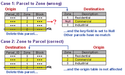

Classes d'origine et de destination
Lorsque vous créez une classe de relations, vous choisissez une classe comme origine et une autre comme destination. Il est important de distinguer les deux. Avec le comportement des suppressions en cascade dans les relations composites, cela semble évident.
Dans les relations simples, cela est essentiel. En effet, lorsqu’un enregistrement est supprimé dans la classe d’origine, la classe de relations simples recherche les enregistrements correspondants dans la classe de destination et définit la valeur de leur champ de clé sur Null (Nulle). Si vous vous trompez de classe d’origine et y supprimez des objets, des erreurs sont générées dans le champ de clé étrangère. L'exemple suivant illustre ce problème potentiel :
Le cas 1 illustre une erreur parcelle vers zone. Le cas 2 illustre l’ordre correct : zone vers parcelle.
Il est important de distinguer les deux, en choisissant ce qui doit correspondre à la destination et à l’origine et inversement.
Cas 1 : parcelle vers zone (incorrect)
Ce type d’erreur est courant. La table Zone contient les descriptions des différents codes de zonage et elle est semblable d’un point de vue conceptuel à une table de correspondance. Dans ce cas, la classe Parcelle est l'origine et la table Zone est la destination. Le problème est le suivant : lorsque vous supprimez une parcelle, la valeur du champ de clé (Zone) est définie sur Null pour l'enregistrement correspondant dans la table Zone et aucune des autres parcelles dotées de ce code de zonage n'a de correspondance dans la table Zone.
Cas 2 : zone vers parcelle (correct)
Pour rectifier le problème, définissez la table Zone comme origine. Supprimer une parcelle (objet de destination) n'a aucun effet sur la table Zone et supprimer un code Zone (objet d'origine) entraîne simplement la définition de la valeur du champ Zone dans les enregistrements de parcelle correspondants sur Null, ce qui est correct, car ils ne disposent plus d'un enregistrement de table Zone correspondant.
