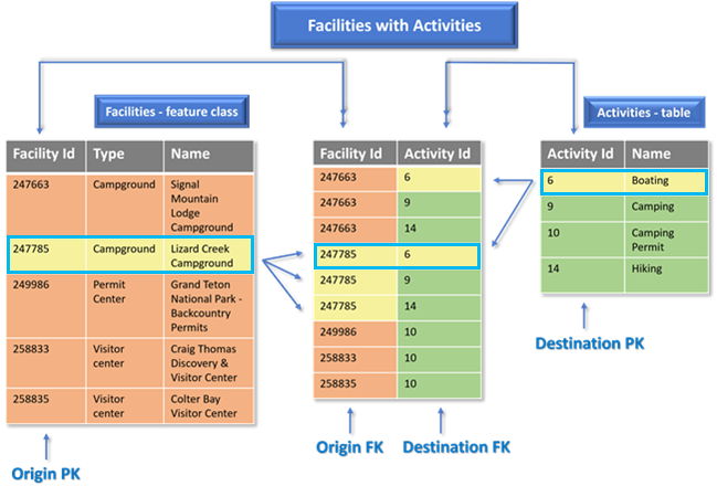

Une classe de relations, qu’elle soit simple ou composite et quelle que soit sa cardinalité, peut disposer d’attributs. Lorsqu'une classe de relations est créée avec une cardinalité de type plusieurs vers plusieurs ou avec des attributs, une table intermédiaire est créée.
Cette table intermédiaire contient les deux champs de clé étrangère suivants, et chaque ligne de cette table est utilisée pour mapper les associations entre un objet d’origine et un objet de destination.

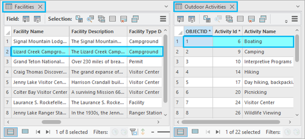

Par exemple, pour permettre aux gardes forestiers et aux touristes de localiser les activités (baignade, randonnée pédestre, canotage, etc.) proposées dans les diverses installations du Parc national de Grand Teton, une classe de relations de type plusieurs vers plusieurs a été créée entre la classe d’entités Facilities (Installations) et la table autonome Activities (Activités). Dans ce scénario, le camping Lizard Creek propose désormais des activités de canotage, et une relation entre ces objets doit être ajoutée à la classe de relations.
Les relations plusieurs vers plusieurs nécessitent l’utilisation d’une table intermédiaire capable de stocker les attributs de la relation proprement dite.
Un diagramme de cardinalité plusieurs vers plusieurs (M:N) entre une classe d’entités Facilities (Installations) et une table Activities (Activités) montre qu’une installation peut héberger plusieurs activités et qu’une activité peut être réalisée dans plusieurs installations.

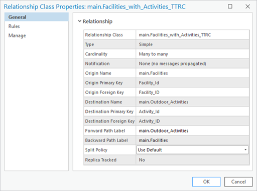

  2. Vous pouvez éventuellement cliquer avec le bouton droit sur la classe de relations dans la fenêtre Catalog (Catalogue) et cliquer sur Properties (Propriétés).
    Vous pouvez gérer les propriétés de la classe de relations à partir des onglets General (Général), Rules (Règles) et Manage (Gérer).
    Boîte de dialogue Propriétés de la classe de relations
    Conseil :
    Les fonctionnalités de géodatabase figurant sous l’onglet Manage (Gérer) de la boîte de dialogue Relationship Class Properties (Propriétés de la classe de relations) sont activées, car il s’agit des propriétés d’une classe de relations attribuées.

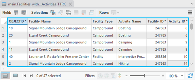

    Par exemple, si une classe de relations est créée avec l’outil Table to Relationship Class (Table vers classe de relations), ce qui nécessite qu’une table existante soit renseignée avec des attributs complémentaires sur la relation, la table intermédiaire obtenue peut se présenter comme suit. Dans cet exemple, la table intermédiaire de cette classe de relations attribuées contient toutes les relations valides entre la classe d’entités Facilities (Installations) et la table Outdoor activities (Activités de plein air), où le champ Facility_ID est la clé étrangère d’origine et le champ Activity_ID est la clé étrangère de destination.
    Champs et attributs renseignés dans la table intermédiaire d’une classe de relations attribuées créée à l’aide de l’outil Table vers classe de relations

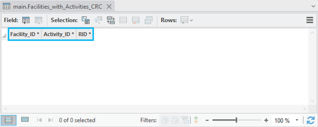

    Si une classe de relations est créée avec l’outil Create Relationship Class (Créer une classe de relations), la table intermédiaire contient uniquement les champs obligatoires, et les valeurs de ces champs doivent être renseignées, car ArcGIS ne mappe pas les associations entre les objets d’origine et de destination. Si vous utilisez cet outil pour créer une classe de relations attribuées, la table intermédiaire doit être renseignée manuellement, et la table intermédiaire obtenue peut se présenter comme suit.
    Seuls les noms de champs obligatoires figurent dans la table intermédiaire d’une classe de relations attribuées créée à l’aide de l’outil Create Relationship Class (Créer une classe de relations).

Vous pouvez utiliser la fenêtre Attributes (Attributs) pour ajouter des relations entre deux objets. Dans une classe de relations attribuées ou de type plusieurs vers plusieurs, la table intermédiaire mappe et stocke les associations entre les objets d’origine et de destination. Lorsqu’une relation est créée entre deux objets dans ce type de classe de relations, une nouvelle ligne est ajoutée à cette table intermédiaire. Cette ligne est renseignée avec les valeurs des clés primaires des objets d’origine et de destination.

  2. Utilisez l’outil Select (Sélectionner) pour sélectionner les objets d’origine et de destination apparentés de manière interactive. Si une table participe à la relation, ouvrez-la en sélectionnant Open (Ouvrir) dans la fenêtre Contents (Contenu), puis sélectionnez les lignes souhaitées.
    Par exemple, si vous utilisez l’image située en haut de cette rubrique, le camping Lizard Creek de la classe d’entités Facilities (Installations) doit être associé à l’activité Boating (Canotage) de la table Outdoor Activities (Activités de plein air). Le camping Lizard Creek (objet d’entité d’origine) et Boating (objet d’entité de destination) ont été sélectionnés.
    Objets apparentés sélectionnés

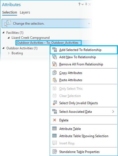

  3. Cliquez sur le bouton Attributes (Attributs) dans l’onglet Edit (Mise à jour) pour ouvrir la fenêtre Attributes (Attributs).
    Les entités d’origine et de destination sélectionnées s’affichent dans la fenêtre Attributes (Attributs).
    Entités sélectionnées dans la fenêtre d’attributs
  4. Cliquez pour développer l’entité d’origine sélectionnée dans la fenêtre Attributes (Attributs), puis cliquez avec le bouton droit sur l’étiquette de la classe de relations.
  5. Cliquez sur l'option Ajouter l'élément sélectionné à la relation.
    Ajouter l’élément sélectionné à la relation
    Le camping Lizard Creek de la classe d’entités Facilities (Installations) a été être associé à l’activité Boating (Canotage) de la table Outdoor Activities (Activités de plein air).

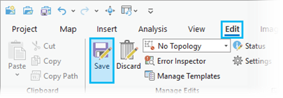

  7. Enregistrez vos modifications pour enregistrer les relations et les nouvelles données dans la table intermédiaire.
    Enregistrer les mises à jour
