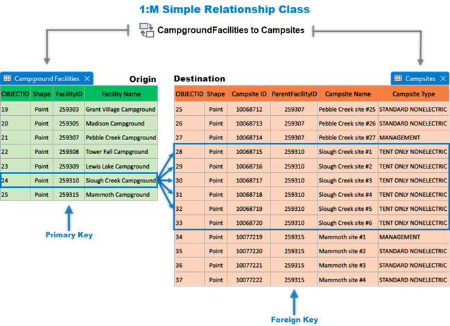

Une classe de relations simple est un type de relation qui associe des entités d’une classe d’entités (table d’origine) à des entités d’une autre classe d’entités (destination) ou à des objets d’une table.
Les caractéristiques d’une classe de relations simple sont les suivantes :
  • La cardinalité peut être de type un vers un (1:1), un vers plusieurs (1:M) ou plusieurs vers plusieurs (M:N).
  • La relation est définie entre deux tables, où l’une des tables est l’origine et l’autre la destination.
  • La relation repose sur un champ attributaire commun.
  • La suppression d’une entité ou d’une ligne dans la table d’origine n’a pas d’impact sur les entités ou lignes associées dans la table de destination.
  • La relation entre les tables est conservée tant que les valeurs du champ attributaire commun correspondent.
Par exemple, il existe une classe de relations simple entre une classe d’entités nommée Campground Facilities (origine) et une classe d’entités nommée Campsites (destination). Chaque camping peut être associé à un ou plusieurs emplacements de camping composant le camping mais la suppression d’un emplacement de camping n’entraîne pas la suppression du camping.

Cependant, lorsque vous supprimez un objet d’origine dans une relation simple, la valeur du champ de clé étrangère de l’objet de destination correspondant devient <Null>. Ce comportement de la clé étrangère a pour objectif pour conserver l'intégrité référentielle parmi les entités. Si l’entité d’origine est supprimée, la valeur dans la clé étrangère n’associe plus cette ligne à une entité dans l’origine. Par conséquent, la valeur de clé étrangère n’est plus requise et devient Null.
L'objectif unique de la clé étrangère est de conserver une relation entre l'objet de destination et l'objet d'origine associé. Si aucune entité d’origine ne possède la valeur de clé primaire correspondante, il n’est pas nécessaire de conserver la valeur de clé étrangère. Si vous souhaitez dans le futur associer la même entité de destination à une entité d’origine nouvelle ou différente, vous pouvez remplacer la valeur <Null> du champ de clé étrangère par la nouvelle valeur de clé étrangère.
Par exemple, le camping Slough Creek, pour lequel FacilityID a la valeur 259310, est le camping le plus petit du parc national de Yellowstone et ne compte que six emplacements de camping. Il a été décidé de le fusionner avec le camping Pebble Creek, qui est plus grand. Dans cette classe de relations simple, lorsque l’enregistrement du camping Slough Creek est supprimé de la table d’origine, les six emplacements de camping sont conservés dans la table de destination. Toutefois, leur valeur de clé étrangère devient <Null>. À présent, vous pouvez mettre à jour l’attribut ParentFacilityID de ces six valeurs <Null> avec 259307 pour les lier au champ ParentFacilityID du camping Pebble Creek.
