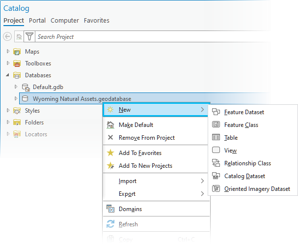

  2. Dans la fenêtre Catalog (Catalogue), cliquez avec le bouton droit de la souris sur une géodatabase existante, puis cliquez sur New (Nouveau) dans le menu contextuel.
    Menu contextuel d’options pour la création d’objets
  3. Cliquez sur Relationship Class (Classe de relations) .
    Option Relationship Class (Classe de relations)

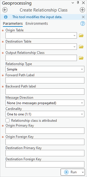

    L’outil de géotraitement Créer une classe de relations s’ouvre avec les paramètres par défaut.
    Outil de géotraitement Créer une classe de relations

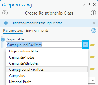

  4. Pour le paramètre Origin Table (Table d’origine), vous pouvez sélectionner un jeu de données dans la liste ou utiliser le bouton de navigation pour rechercher un jeu de données.
    Paramètre Origin Table (Table d’origine)

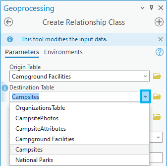

  5. Pour le paramètre Destination Table (Table de destination), vous pouvez sélectionner un jeu de données dans la liste ou utiliser le bouton de navigation pour rechercher un jeu de données.
    Paramètre Destination Table (Table de destination)

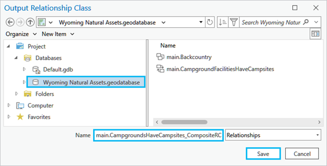

  6. Pour le paramètre Output Relationship Class (Classe de relations en sortie), cliquez sur le bouton de navigation , accédez à la géodatabase dans laquelle la classe de relations sera stockée, indiquez un nom pour la classe de relations dans la zone de texte Name (Nom), puis cliquez sur Save (Enregistrer).
    Pour cet exemple, la table d’origine et la table de destination se trouvent dans une géodatabase mobile nommée Wyoming Natural Assets.geodatabase. La classe de relations doit également se trouver dans cette géodatabase mobile. Étant donné que la géodatabase mobile est construite sur SQLite, le préfixe main est ajouté automatiquement au nom de la classe de relations pour indiquer que la classe de relations appartient à la structure principale, à savoir la structure par défaut pour une base de données SQLite.
    Nommer la classe de relations en sortie

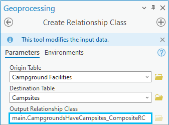

    Le nom de la classe de relations est reflété dans le paramètre Output Relationship Class (Classe de relations en sortie).
    Paramètre Output Relationship Class (Classe de relations en sortie) renseigné

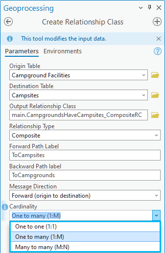

  10. Pour le paramètre Cardinality (Cardinalité), sélectionnez l’option de cardinalité appropriée pour les données dans la classe de relations.
    Paramètre Cardinality (Cardinalité) défini sur One to many (Un vers plusieurs)
    La cardinalité d’une classe de relations indique combien d’objets dans l’origine sont associés à combien d’objets dans la destination. Les options du paramètre Cardinality (Cardinalité) sont les suivantes :
    • One to one (1:1) (Un vers un) : chaque ligne ou entité de la table d’origine peut être mise en relation avec zéro ou une ligne ou entité de la table de destination. Il s’agit de l’option par défaut.
    • One to many (1:M) [Un vers plusieurs (1:M)] : chaque ligne ou entité dans la table d’origine peut être associée à une ou plusieurs lignes ou entités dans la table de destination.
    • Many to many (M:N) [Plusieurs vers plusieurs (M:N)] : plusieurs lignes ou entités dans la table d’origine peuvent être associées à plusieurs lignes ou entités dans la table de destination.
    Pour cet exemple, l’option One to many (1:M) [Un vers plusieurs (1:M)] est utilisée. Reportez-vous à la rubrique Paramètres de l’outil Create Relationship Class (Créer une classe de relations) pour en savoir plus sur la cardinalité.
