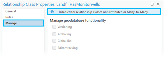

Suivi de l’éditeur et classes de relations
Le suivi de l’éditeur inclut un paramètre pour les classes d’entités et les tables qui enregistre automatiquement des informations sur les insertions et les mises à jour effectuées dans la classe. Il conserve un enregistrement de l’éditeur ayant créé ou modifié les données, ainsi qu’un horodatage de la mise à jour. Le suivi de l’éditeur s’applique uniquement aux opérations sur les jeux de données existants, et non aux opérations qui créent des jeux de données.
Tous les types de classes de relations ne prennent pas en charge le suivi de l’éditeur. Lorsqu’une classe de relations est créée avec une cardinalité de type plusieurs vers plusieurs (M:N) ou avec des attributs, une table intermédiaire est créée. Le suivi d’éditeur peut uniquement être activé sur des classes de relations basées sur des tables (c’est-à-dire, des classes de relations plusieurs vers plusieurs ou attribuées).
Onglet Gérer d’une classe de relations non attribuée
LandfillHasMonitorwells est une classe de relations simple non attribuée un vers plusieurs (1:M). Les options figurant sous l’onglet Manage (Gérer) sont disponibles uniquement pour les relations attribuées ou M:N.

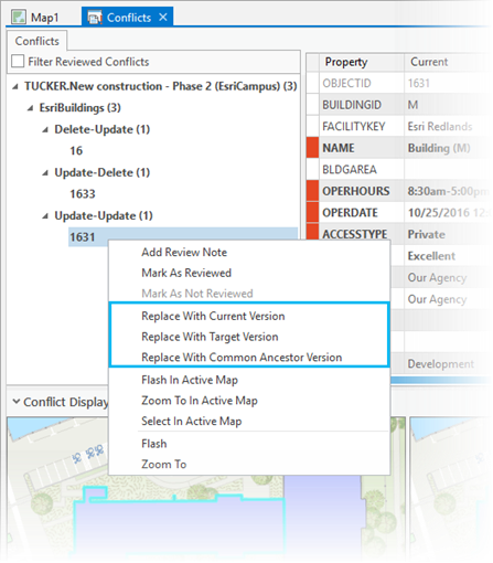

Dans le cadre du versionnement de branche, des conflits peuvent être détectés durant le processus de réconciliation lorsque la version nommée est réconciliée avec la version par défaut. Par exemple, un conflit survient lorsqu’une entité ou une classe de relations liée topologiquement est modifiée dans la version nommée actuelle et la version par défaut.
Conseil :
Examinez les conflits de mise à jour de la version nommée et de la version par défaut dans la vue Conflicts (Conflits).
Menu contextuel Conflicts (Conflits) de la version de branche
Dans le cadre du versionnement de branche, lorsque vous résolvez des conflits, vous choisissez la représentation des entités et des attributs que vous souhaitez conserver. La suppression d’une entité d’une classe de relations source risque de générer un message entraînant la suppression d’une entité de la classe de relations destinataire. Soyez conscients des ramifications lorsque vous décidez d’effectuer un remplacement lors de conflit impliquant des classes d’entités source qui font partie de classes de relations.

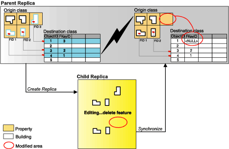

L’exemple suivant illustre le comportement de la réplication concernant les objets associés. Le modèle de données utilisé dans cet exemple correspond à une relation origine-destination simple entre des propriétés, des bâtiments et leurs annotations liées.
Objets associés avec réplication
Reportez-vous à la rubrique Préparer les données à répliquer pour plus d’informations.
La synchronisation conserve les relations. Pour la réplication monodirectionnelle et bidirectionnelle, les filtres et les règles de classes de relations utilisés lors de la création de réplica sont également appliquées pendant la synchronisation. Toutes les modifications apportées dans chaque jeu de données de réplica depuis la dernière synchronisation sont évaluées au moment de déterminer les modifications à envoyer. Si une mise à jour correspond aux filtres du réplica, celle-ci est synchronisée.
Par exemple, certaines entités d’une classe d’origine (des bâtiments) ont été sélectionnées pour être répliquées. Les bâtiments sont liés via une classe de relations simples à des enregistrements attributaires d’une table exclus de la réplication. Pendant la mise à jour du réplica enfant, un bâtiment a été supprimé. Lors de la synchronisation, afin d’annuler la relation avec l’entité supprimée, l’entrée correspondante figurant dans le champ de clé étrangère de la classe de destination associée, la table, est définie sur NULL.
Processus de création et de synchronisation de réplicas lors de l’intégration des enregistrements associés, à partir d’une classe de relations simples non attribuée, dans un réplica
