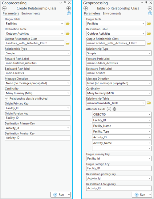

Comparaison des outils Créer une classe de relations et Table vers classe de relations
Après avoir examiné chaque outil de géotraitement, il en ressort que les outils Créer une classe de relations et Table vers classe de relations sont presque identiques. Tous les deux créent une classe de relations, vous permettent de définir le type et la cardinalité de la classe de relations et désignent les champs de clé primaire et de clé étrangère.
Toutefois, les paramètres de ces outils qui sont utilisés pour créer une classe de relations attribuées diffèrent.

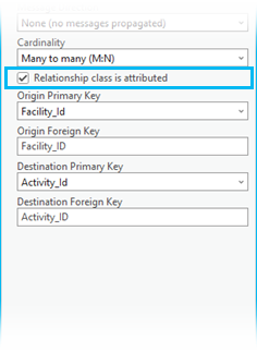

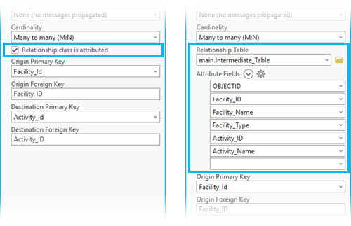

  • L’outil Créer une classe de relations peut créer une classe de relations attribuées ou non attribuées. La table intermédiaire est générée lorsque cet outil est utilisé pour créer une classe de relations attribuées. Cependant, elle contient uniquement les champs requis et n’est pas renseignée, car ArcGIS n’apparie pas les associations entre les objets d’origine et de destination. Si vous utilisez cet outil pour créer une classe de relations attribuées, vous devez renseigner la table intermédiaire manuellement.
    Voici le paramètre supplémentaire inclus avec l’outil Créer une classe de relations :
    • Relationship class is attributed (Classe de relations attribuées) : lorsque ce paramètre est sélectionné, une table intermédiaire est créée pour vous, même si elle ne génère que les champs obligatoires.
      Remarque :
      Relationship class is attributed (Classe de relations attribuées) est un paramètre facultatif de l’outil Créer une classe de relations qui ne doit être sélectionné que si vous créez une classe de relations attribuées.

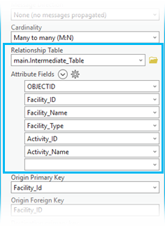

  • L’outil Table vers classe de relations crée une classe de relations attribuées. La table intermédiaire de cette classe de relations attribuées est renseignée en fonction des champs attributaires sélectionnés dans une table de relations existante. Ces champs attributaires sélectionnés contiennent des attributs de relations supplémentaires en plus de ceux exigés lors de la création d’une classe de relations non attribuées. Ils servent à stocker les attributs de la relation elle-même qui ne sont attribués ni à la classe d’origine, ni à la classe de destination. Par exemple, dans une classe de relations entre des parcelles et des propriétaires dans laquelle des propriétaires possèdent des parcelles et des parcelles appartiennent à des propriétaires, le pourcentage de propriété dont dispose chaque propriétaire en particulier peut être stocké sous la forme d’un attribut de relation.
    Voici les paramètres supplémentaires inclus avec l’outil Table vers classe de relations :
    • Relationship Table (Table de relations) : table existante contenant les attributs qui seront ajoutés à la classe de relations.
    • Attribute Fields (Champs attributaires) : noms des champs présents dans la Relationship Table (Table de relations) contenant les valeurs attributaires qui seront ajoutées à la table intermédiaire dans la classe de relations attribuées.
      Remarque :
      Les paramètres Relationship Table (Table de relations) et Attributes Fields (Champs attributaires) sont obligatoires avec l’outil Table vers classe de relations. Les attributs et champs attributaires seront ajoutés à la nouvelle classe de relations attribuées en tant que table intermédiaire.

    • Si vous utilisez l’outil Créer une classe de relations, cochez la case en regard du paramètre Relationship class is attributed (Classe de relations attribuées).
      Paramètre Relationship class is attributed (Classe de relations attribuées) dans l’outil de géotraitement Créer une classe de relations
    • Si vous utilisez l’outil Table vers classe de relations pour le paramètre Relationship Table (Table de relations), accédez Parcourir à l’emplacement dans lequel se trouve une table contenant les valeurs attributaires appartenant à la classe de relations.
      Conseil :
      Dans une relation qui est décrite par des attributs, la Relationship Table (Table de relations) doit comporter des champs qui jouent le rôle de clés étrangères pour les tables ou classes d’entités d’origine et de destination. Ces clés étrangères sont associées aux clés primaires dans la classe d’entités d’origine et de destination ou aux clés primaires de la table.
      Pour Attribute Fields (Champs attributaires), sélectionnez les noms des champs du paramètre Relationship Table (Table de relations) contenant les valeurs attributaires que vous voulez ajouter à la classe de relations. Les champs doivent être présents dans la valeur du paramètre Relationship Table (Table de relations) et apparaîtront dans la table intermédiaire.
      Paramètre Relationship Table (Table de relations) dans l’outil de géotraitement Table vers classe de relations
