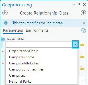

  4. Pour le paramètre Origin Table (Table d’origine), vous pouvez sélectionner un jeu de données dans la liste ou utiliser le bouton de navigation pour rechercher un jeu de données.

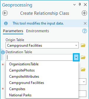

  5. Pour le paramètre Destination Table (Table de destination), vous pouvez sélectionner un jeu de données dans la liste ou utiliser le bouton de navigation pour sélectionner le jeu de données.

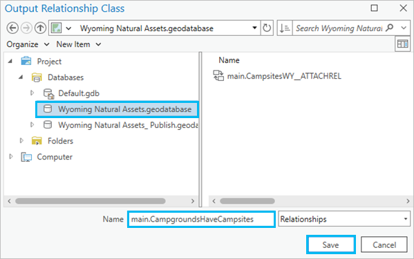

  6. Pour le paramètre Output Relationship Class (Classe de relations en sortie), cliquez sur le bouton de navigation , accédez à la géodatabase dans laquelle la classe de relations sera stockée, indiquez un nom pour la classe de relations dans la zone de texte Name (Nom), puis cliquez sur Save (Enregistrer).
    Pour cet exemple, la table d’origine et la table de destination se trouvent dans une géodatabase mobile nommée Wyoming Natural Assets.geodatabase. La classe de relations doit également se trouver dans cette géodatabase mobile. Étant donné que la géodatabase mobile est construite sur SQLite, le préfixe main est ajouté automatiquement au nom de la classe de relations pour indiquer que la classe de relations appartient à la structure principale, à savoir la structure par défaut pour une base de données SQLite.
    Nommer la classe de relations en sortie

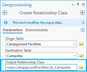

    Le nom de la classe de relations est reflété dans le paramètre Output Relationship Class (Classe de relations en sortie).
    Paramètre Output Relationship Class (Classe de relations en sortie) renseigné

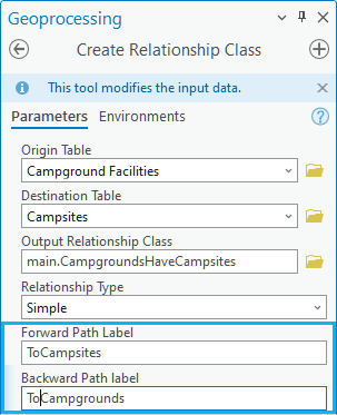

  8. Fournissez des valeurs pour les paramètres Forward Path Label (Dénomination origine vers destination) et Backward Path label (Dénomination destination vers origine).
    Paramètres Forward Path Label (Dénomination origine vers destination) et Backward Path label (Dénomination destination vers origine)
    La dénomination origine vers destination décrit la relation de la classe d’origine vers la classe de destination et la dénomination destination vers origine décrit la relation dans l’autre sens, de la classe de destination vers la classe d’origine. Reportez-vous à la rubrique Paramètres de l’outil Créer une classe de relations pour en savoir plus sur ces dénominations.

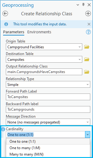

  10. Pour le paramètre Cardinality (Cardinalité), sélectionnez l’option de cardinalité appropriée pour les données dans la classe de relations.
    Paramètre Cardinality (Cardinalité) défini sur One to one (Un vers un)
    La cardinalité d’une classe de relations indique combien d’objets dans l’origine sont associés à combien d’objets dans la destination. Les options du paramètre Cardinality (Cardinalité) sont les suivantes :
    • One to one (1:1) (Un vers un) : chaque ligne ou entité de la table d’origine peut être mise en relation avec zéro ou une ligne ou entité de la table de destination. Il s’agit de l’option par défaut.
    • One to many (1:M) [Un vers plusieurs (1:M)] : chaque ligne ou entité dans la table d’origine peut être associée à une ou plusieurs lignes ou entités dans la table de destination.
    • Many to many (M:N) [Plusieurs vers plusieurs (M:N)] : plusieurs lignes ou entités dans la table d’origine peuvent être associées à plusieurs lignes ou entités dans la table de destination.
    Reportez-vous à la rubrique Paramètres de l’outil Créer une classe de relations pour en savoir plus sur la cardinalité.

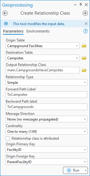

  12. Pour les paramètres Origin Primary Key (Clé primaire d’origine) et Origin Foreign Key (Clé étrangère d’origine), spécifiez un champ de la table d’origine et un champ de la table de destination, respectivement.
    Les paramètres Origin Primary Key (Clé primaire d’origine) et Origin Foreign Key (Clé étrangère d’origine) spécifient la clé primaire dans la classe d’entités d’origine et le champ de clé étrangère associé dans la table de destination. Pour le paramètre Origin Foreign Key (Clé étrangère d’origine), seuls les champs dont le type de données est identique à celui du champ spécifié pour le paramètre Origin Primary Key (Clé primaire d’origine) sont affichés.
    Paramètres de l’outil Créer une classe de relations renseignés pour une classe de relations simple
  13. Cliquez sur Run (Exécuter) pour créer la classe de relations.
