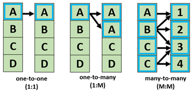

      Trois cardinalités sont possibles pour une classe de relations de géodatabase :
      Trois cardinalités sont possibles pour une classe de relations de géodatabase.
      • One to one (1:1) (Un vers un) : chaque ligne ou entité de la table d’origine peut être mise en relation avec zéro ou une ligne ou entité de la table de destination. Il s’agit de l’option par défaut.
      • One to many (1:M) (Un vers plusieurs [1:M]) : chaque ligne ou entité de la table d’origine peut être reliée avec une ou plusieurs lignes ou entités de la table de destination.
      • Many to many (M:N) (Plusieurs vers plusieurs [M:N]) : plusieurs lignes ou entités de la table d’origine peuvent être reliées avec une ou plusieurs lignes ou entités de la table de destination.
      En savoir plus sur les cardinalités et leur utilisation

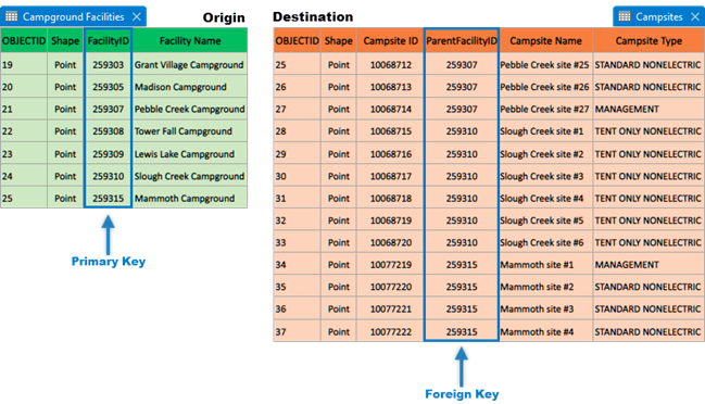

  • Le champ de clé commun qui existe à la fois dans les tables ou classes d’origine et de destination.
    • Un champ commun, connu sous le nom de clé, permet d’associer les enregistrements d’une table (origine) aux enregistrements d’une autre table (destination). Avant de créer n’importe quel type de classe de relations, vous devez identifier dans chaque table un champ qui partage des valeurs communes et dont le type de données est identique. Ce champ est appelé champ de clé primaire dans l’origine et champ de clé étrangère dans la destination.
      Par exemple, une classe d’entités Campground Facilities (Terrains de camping) (table d’origine) peut être associée à une classe d’entités Campsites (Emplacements de camping) (table de destination), car chacune d’elles partage un champ commun contenant des valeurs communes, FacilityID dans la table d’origine et ParentFacilityID dans la table de destination. Par ailleurs, ce champ présente le même type de données entier long dans ces deux classes d’entités. Dans cet exemple, l’association de ces enregistrements permettrait de sélectionner un seul terrain de camping et d’accéder à tous les emplacements associés à ce terrain de camping.
      Clé primaire dans la table d’origine et clé de destination dans la table de destination
      Remarque :
      Dans une classe de relations, les champs communs ne doivent pas nécessairement porter le même nom, mais ils doivent présenter le même type de données. Les valeurs des champs communs permettent de lier les enregistrements de la table en fonction de la cardinalité définie.
      Dans l’exemple suivant, une classe de relations un vers plusieurs a été créée entre les terrains de camping et les emplacements de chaque terrain de camping. Cette relation un vers plusieurs permet de sélectionner un seul terrain de camping et d’accéder à tous les emplacements associés ainsi qu’aux attributs de chaque emplacement pour ce terrain de camping.
      Diagramme d’une classe de relations un vers plusieurs ^^^ Une classe de relations est créée entre Campground Facilities et chaque élément Campsites attribué à chaque terrain de camping.
    En savoir plus sur les clés primaires et étrangères
